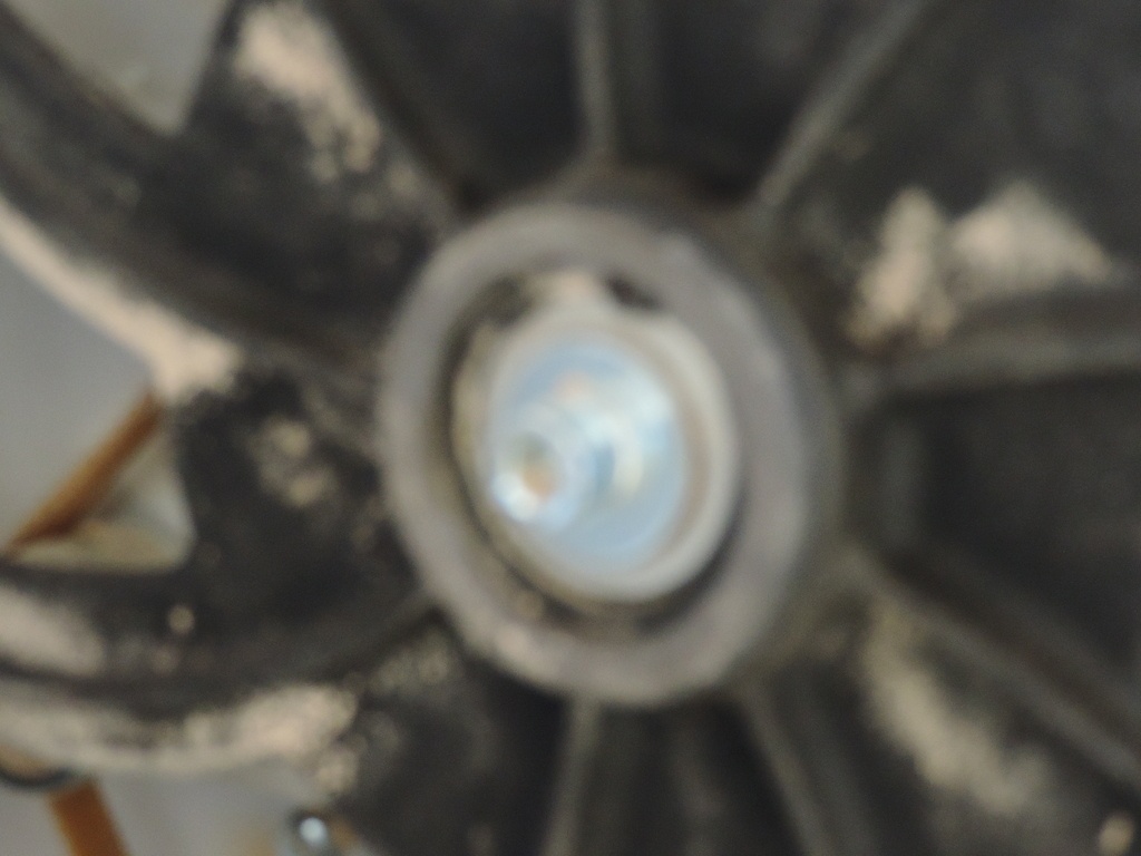

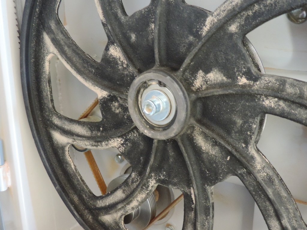

Pour changer la courroie avant qu’elle ne lâche, je dois démonter le volant pour y avoir accès
Pour démonter le volant, je dois dévisser la vis et enlever le circlips
J’ai Bon ???

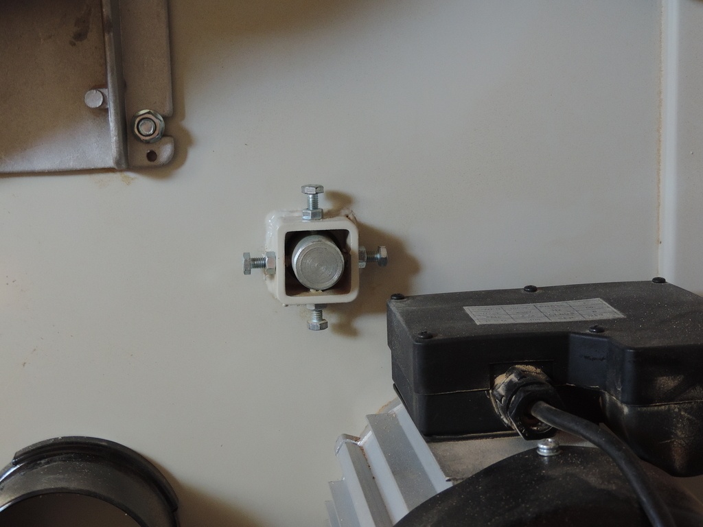

les 4 vis derrière ne servent qu’à régler le volant inf ?

Ca y est c'est fait ! simple comme bonjour ! Comme vous m'avez conseillez , on retire le circlips , on dévisse la vis on sort le volant et on peu changer la courroie
Et dire que sur la notice il stipulait de faire appel à un professionnel
En tout cas un grand merci à vous 😊
maintenant le professionnel c'est toi :)

Si après enlever le circlips démonter l'écrou ça ne viens pas ?
Chauffer au décapeur thermique , et maillet ( attention c'est de la fonte ) et après je ne vois pas . J'habite à 30 Km de Lourdes je peux toujours faire une prière !
Normalement cela viens tout seule , ça passe crème comme diraient les jeunes !😁
oui je dirai ça, circlips d'abord, puis la vis du milieu si ça suffit pas. les vis de derrière c'est pour régler l'orientation de l'axe du volant.
