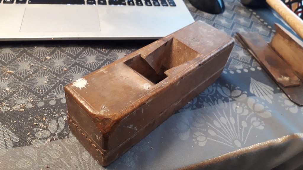

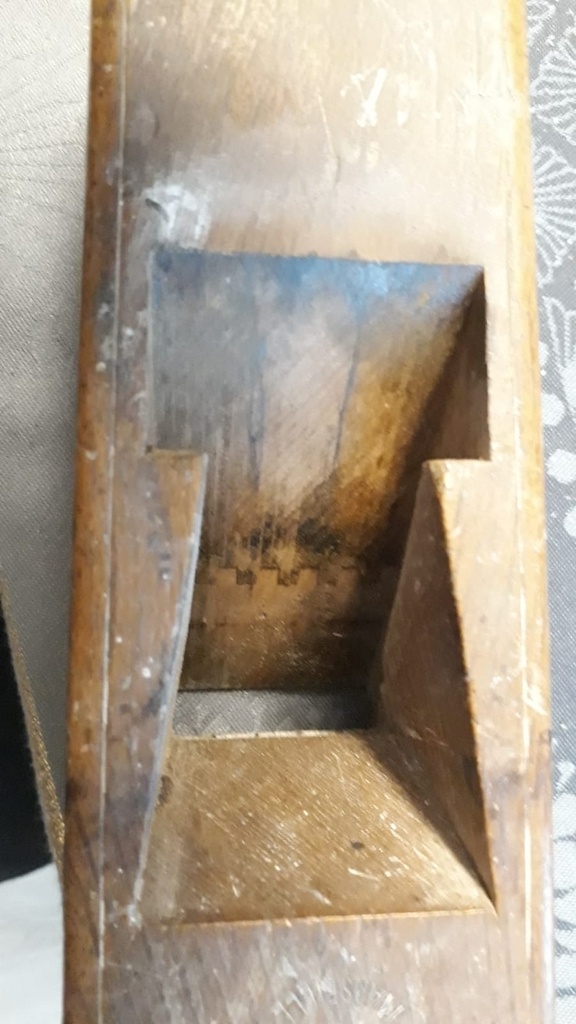

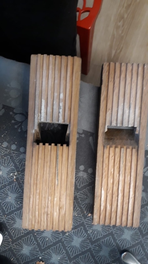

Je me demande si c'est normal que la semelle de mon rabot puisse se démonter avec des coups de maillets.
Je n'ai pas l'impression qu'il ai déjà été collé, le bois semble brut dans le bouvetage.
Est-ce qu'il y a un intérêt à cela ? J'ai pensé au réglage de la lumière, mais ça semble étrange...
Autre question, est-ce qu'il est convenable de l'utiliser en riflard ? Il fait environ 20cm de long.

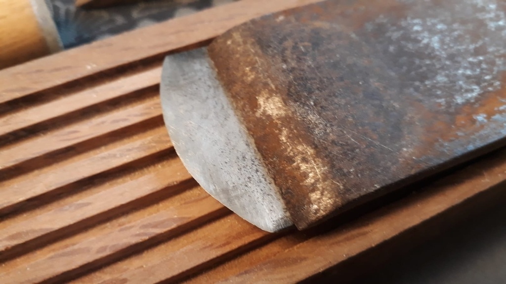

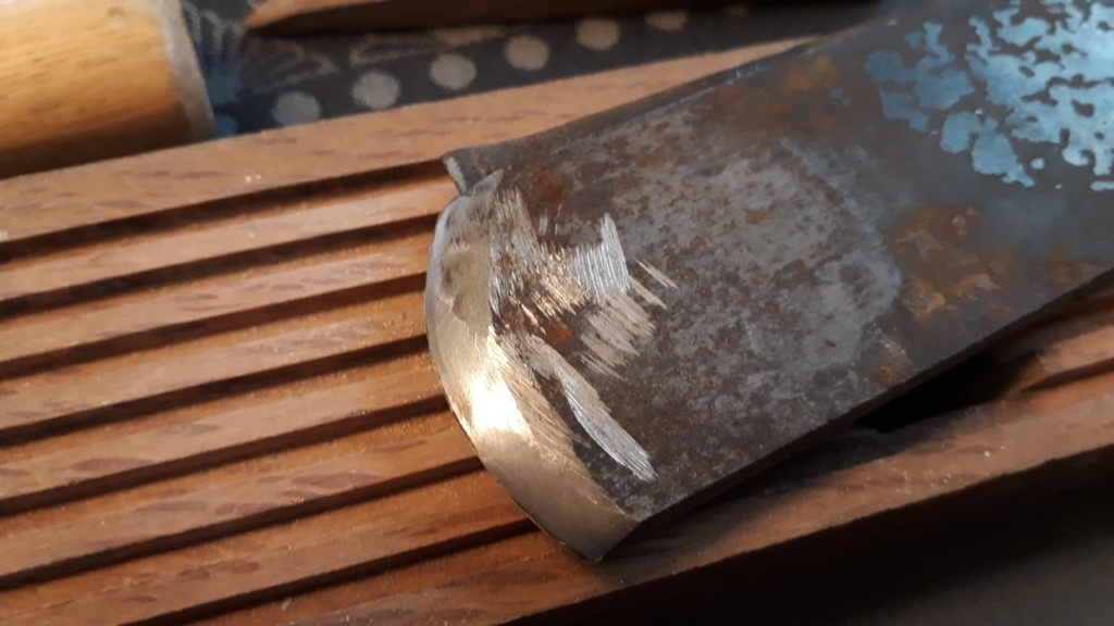

Voici le fer que j'ai meulé en courbe
Ton rabot a dû être stocké à l'humidité qui a eu raison du collage. Tu nettoie bien et tu recolles.
Tu peux en faire un riflard, perso j'aurai pris un modèle un peu plus grand. Le riflard sert à dégrossir en enlevant beaucoup de bois. C'est un travail d'ébauche et ce n'est pas cette étape que le travail nécessite toute l'intention et précision.

Merci glaude, je le collerai si ça se deboite tout seul. Je voulais être sûr que c'était pas prévu d'être démontable pour un quelconque réglage avant 😉🙂

Oui, recolle-le, ça sera mieux. Ensuite, juste pour info, la courbe que tu as meulée pour ton riflard est très prononcée. 2/3mm de courbe suffisent amplement. Bon copeaux!
Non, ce n'est pas normal que la semelle rapportée en chêne vert se décolle.
Effectivement, un riflard c'est plutôt deux fois plus long traditionnellement.
