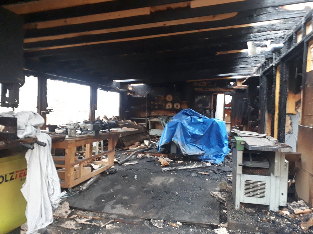

Salut a tous,
mon atelier viens de partir en fumée...

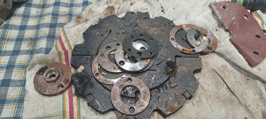

pour aller de l'avant j'aimerais savoir ce que je peux sauver les lames, outils de toupie qui a chauffé est il mort ou pas ? est qu'il y a des risque en raison de leur vitesse de rotation ?
Les Machines , mortes ou pas ?
Quel température a t'on put atteindre ?
les colles, vernis, huiles sont mortes je pense.
Pour ceux qui aurait une idée des températures ?

Difficile à dire, essaye d'emmener tes outils chez un bon affuteur et de voir ce qu'il en dit.
Pour les lames, si elles n'ont pas voilé et que le corps n'est pas bleu ça devrait le faire. Pour les outils de toupie, selon si c'est outil monobloc ou porte outil il faudra regarder des détails différents.

Contrairement à se que peuvent penser beaucoup de gens, la chaleur n'est pas forcément l'ennemi de l'acier.
Les aciers alliés avec les quelles on fabrique les outils résiste généralement bien à la chaleur. Pour qu'ils soient inutilisable il faut qu'ils subissent une modification métallurgique (grosseur de grain).
Éliminer les outils qui ont bleuis et/ou qui on subit des déformations visibles à l'œil. Une déformation n'est pas forcément dû à une modification métallurgique, mais vas entrainer un déséquilibre de l'outil qui combiner à la vitesse de rotation peut être dangereux.
Vérifier les tranchant des outils avec une lime pour savoir s'ils ont perdu la trempe (dans ce cas ils iront à la ferraille).
Puis comme dit précédemment, séance d'affutage pour tout le monde, même ceux qui semble en parfait état. Un affutage corrigera les déformations minimes éventuelles et permettra ainsi un rééquilibrage de l'outil. Un affuteur sera vous dire si l'outil a été endommagé métallurgiquement en l'affutant (par exemple la forme et la couleur des étincelles sont un bon indicateur pour quelqu'un qui a l'habitude comme les copeaux et la sciure pour les boiseux)
Pour les outils à plaquettes brasées le risque peut aussi venir de la brasure qui résiste moins à la chaleur que l'acier et dont les deltas de dilatations sont très différents. Poser la question a un affuteur s'il a un moyen de contrôle …
Vous pouvez aussi vérifier les filetages des outils ou porte outils, s'ils grippent c'est qu'ils ont subit une grosse monté en température.

Alors pour Info, la réponse de FELDER :
Surtout Pas l'acier a changé de propriété mécanique avec la chaleur, il y a risque de rupture.

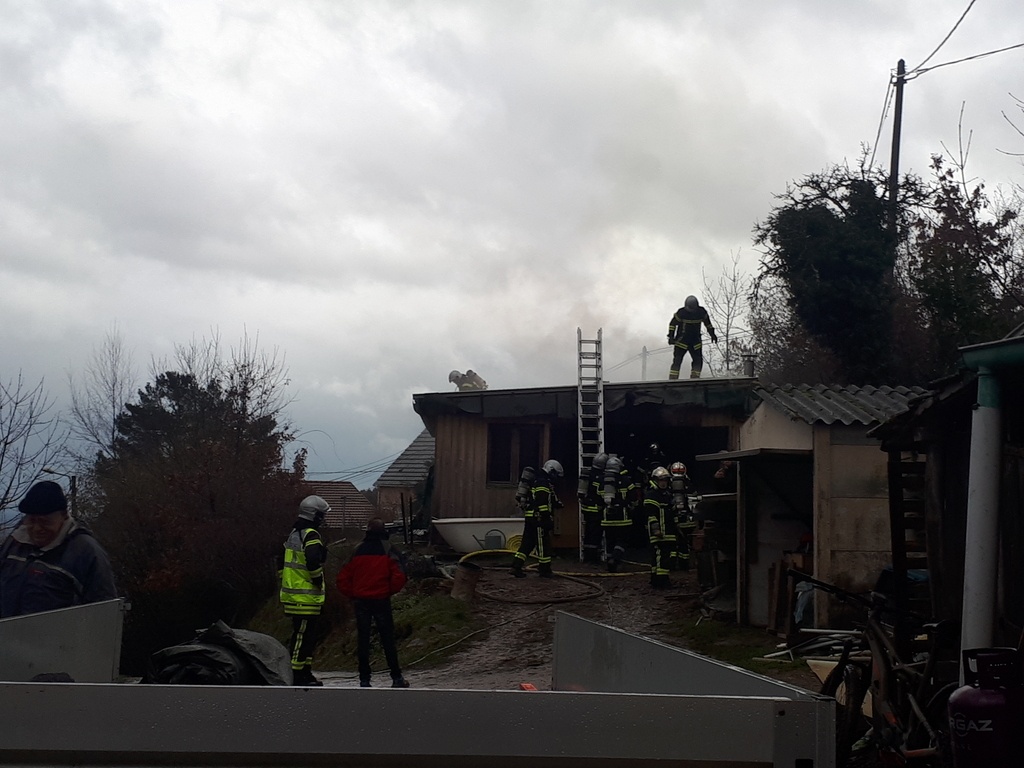

Difficile au vu des photos de répondre à ta question, même en étant pompier moi-même. J'ai l'impression que le feu est parti du fond à droite, et vu l'état des solives, ça a du chauffer pas longtemps, mais fort.
Il faut aussi voir ce que les pomplards ont utilisé comme quantité d'eau, d'eau dopée ou de mousse, ça peut laisser des résidus dans les machines.
Je me presserai pas trop pour faire du ménage, range, bâche mais ne jette pas. Et ne lâche rien avec l'assurance.

Salut merci , non que de l'eau, il était sur la borne en bas de chez moi, ils ont mis longtemps a arriver mais ca a été éteint assez vite.
les solives on été assez protégé par la fibre de bois, demain expert, on y verra plus clair

Les températures c'est très variable en fonction de la nature de l'incendie, de la proximité avec le foyer,... D'une façon générale plus tu es haut dans le volume plus la température est élevée. Et ça peut monter assez haut (plus de 1000°).
Dans le doute, je pense qu'il vaut mieux de toute façon ne rien toucher avant le passage de l'assurance.

L'outillage en métal sera moins sensible au feu. Pour les machines, il faut contrôler chaque partie en plastique, câblages électriques, moteurs, flasques de roulements, garnitures et remplacer au besoin. Les réglages ont pu bouger suite à une dilatation des métaux, mais elles ne sont peut-être pas mortes.

Conserve les dans l'état au besoin avant le passage de l'expert et prends contact avec un bon affûteur.
Une remise au propre permettra de retrouver les dimensions origines et de déceler d'éventuelles faiblesses.
