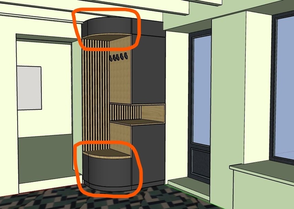

Je vais débuter un projet d'agencement qui aura 2 portes cintrées (entourées sur le dessin). J'hésite entre 2 solutions pour la réalisation, l'idée étant d'arriver à une porte de 19 mm d'épaisseur, ces portes seront plaquées chêne (et pas noir comme sur le plan) :
  1. je pars sur un médium classique en faisant des traits de scie pour le rendre cintrable, je fais un moule, je mets de la colle sur la face rainurée et je plaque les 2 faces en 6/10ème,
  2. je pars sur 2 épaisseurs de CP cintrable de 9 mm que je plaque sur les 2 faces de la même manière.
La solution n°2 me plait plus mais j'ai un doute sur le fait que 2 plaques de CP cintrables collées ensemble vont bien garder leur forme ?
Merci d'avance pour votre aide !
Aurélien
Dans les deux cas, il est possible et probable que la pièce ne garde pas exactement la forme ou se déforme avec le temps (la porte ne sera pas contrainte).
Je ferais donc ainsi:
  • Un cadre en cp de bonne qualité de bouleau, avec les traverses cintrées.
  • Collage de cp de bouleau de 1,5 mm flexible sur les deux faces.
  • Placage dessus.
  • Pour éviter les risques de poinçonnement, bourrer l'intérieur avec du polystyrène extrudé.
Cela va faire un composite très rigide et stable. C'est ainsi que je procède sur des pièces cintrées.

Je comprends bien, c'est intéressant, j'avais pensé à mettre des traverses côté intérieur pour stabiliser le tout mais pas à faire une "porte creuse".
Une petite question, les fils se croisent sur du CP mais l'épaisseur du cadre va être de 19-(2x1.5)-(2x0.6) soit environ 15 mm, j'ai peur qu'avec la courbe, je n'ai pas de fils continus sur les traverses cintrées et que ça casse. Je flippe pour rien ?
Pitsic Si on s'assoit sur la porte, ou si on saute dessus à pieds joints, il est possible qu'elle casse, mais en tant que porte, elle ne va subir aucune contrainte.
A noter également que sur un composite de ce type, l'âme (ici, le cadre) n'a pas nécessairement besoin d'être rigide. Ce sont les couches extérieures (les deux couches de cp de 1,5 mm), qui agissent en tension/compression, et qui assurent la rigidité. On pourrait même ne pas faire de cadre en cp, ne mettre que du polystyrène à l'intérieur, et habiller de cp fin de 1,5 mm. On aura alors une coque très rigide. C'est ce que je fais aussi.

Ok Merci beaucoup, il va falloir que je soigne les collages cadre/CP de 1.5. Le cadre risque d'être en bois debout à certains endroits, je serais tenté de coller à la néoprène, non ?
Aucun problème à la colle à bois.
