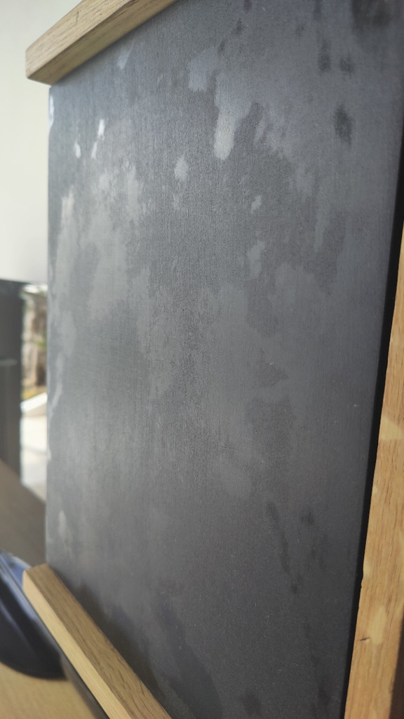

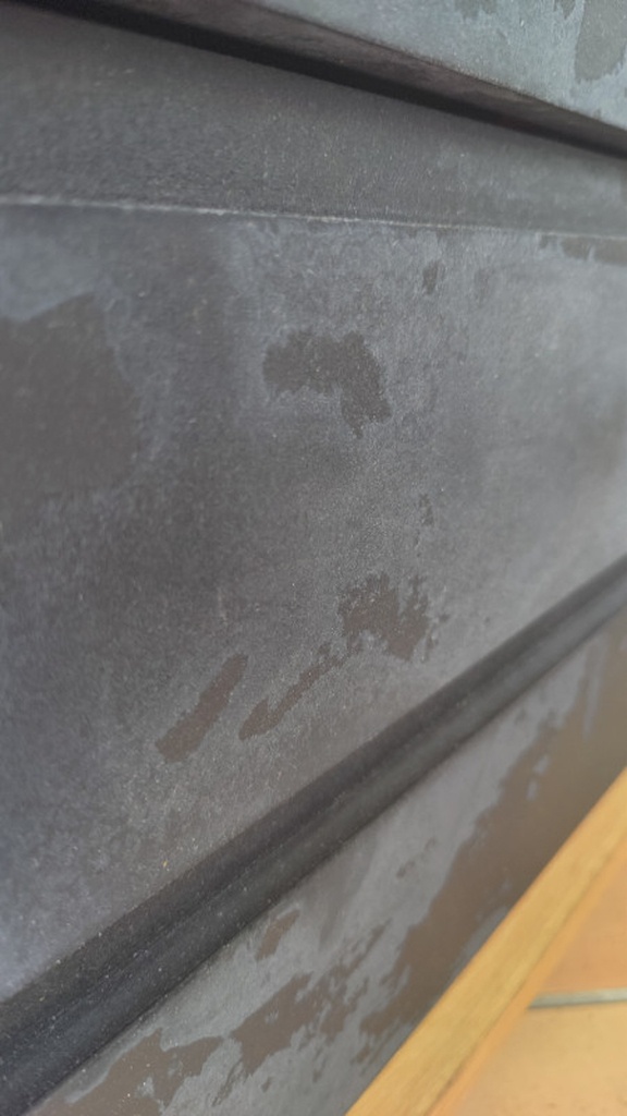

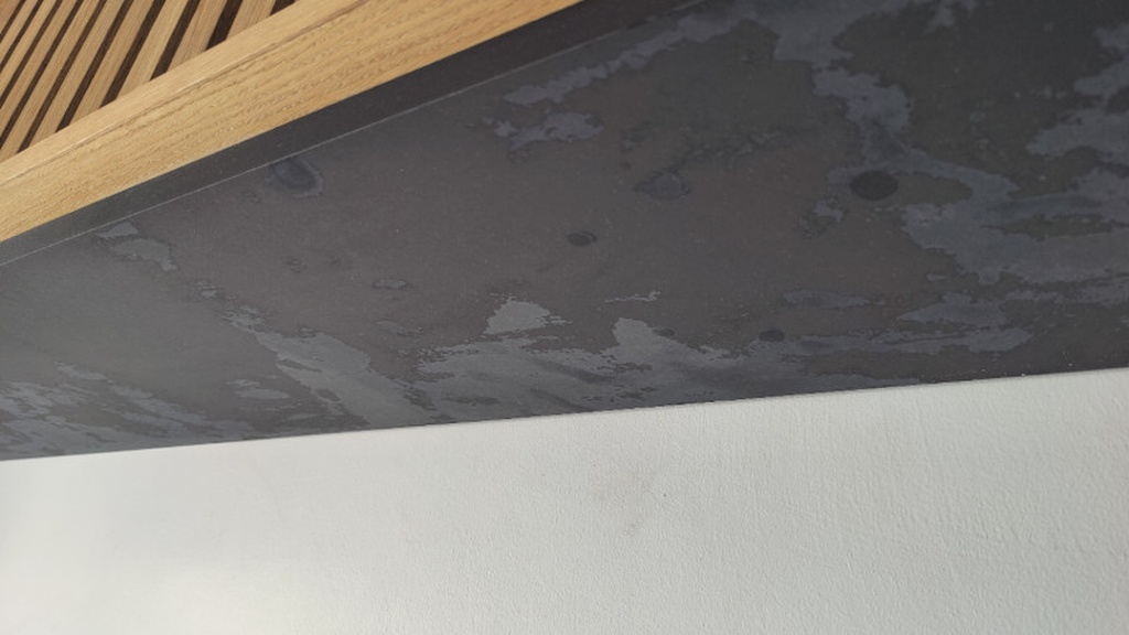

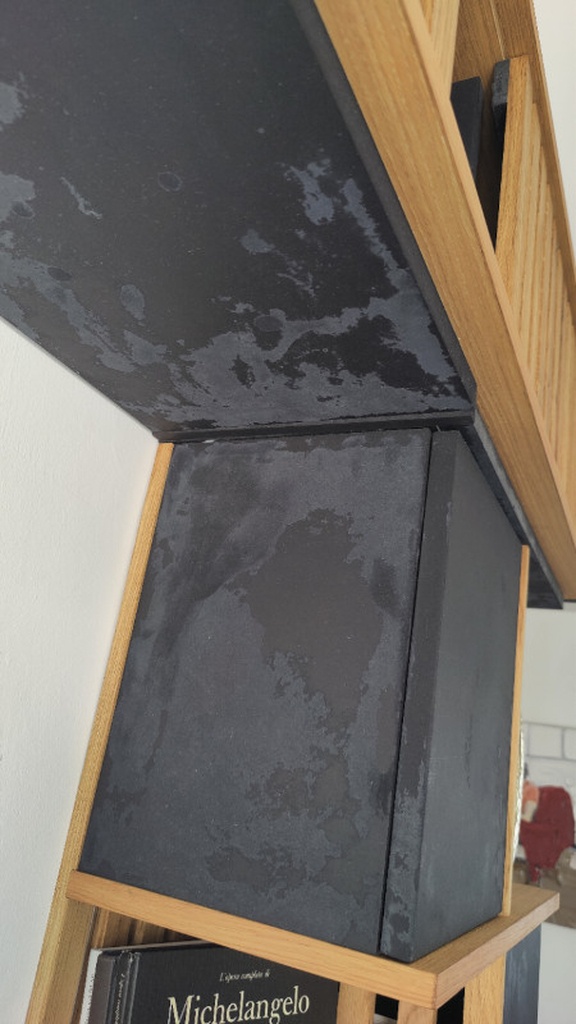

J'a un gros souci sur un meuble récemment livré, des marques sont apparues sur du valchromat noir huilé à l'huile de tung, comme si l'huile avait été complètement absorbé par endroit. Comme une image vaut mieux qu'un..., en voici quelques unes :
J'ai traité les panneaux 3 jours avant d'aller poser le meuble et tout était en ordre à la livraison. Les clients me disent que les tâches sont apparues progressivement, ce qui appui l'hypothèse que le Valchromat a absorbé l'huile (mais à + 5 jours 🤔).

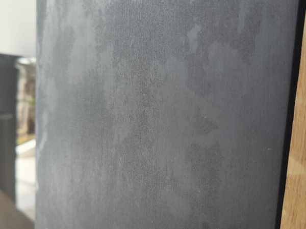

Le constat étant posé, je cherche maintenant une solution. En essayant de poncer (au 220) et rehuiler, la teinte redevient homogène mais l'état de surface est différent. Là où l'huile avait disparu, c'est légèrement plus mat que là où l'huile est restée, ce qui engendre des reflets contrastés très visible en cas d'éclairage rasant. Voici le résultat après ponçage et "rehuilage" :
Heureusement les clients sont adorables et ne me mettent pas la pression, moins que je ne me la mets tout seul, mais je n'ai pas de solution évidente pour autant. Voici ce que je pensais faire :
  • essai 1 : poncer au 80, puis 220, puis recouche d'huile de tung,
  • essai 2 : même ponçage avec finition rubio beurk/chère spécial pigeon/valchromat teinté noir
Si vous avez des avis ou déjà été dans cette situation, je suis preneur de vos retours, parce que là, ça me laisse perplexe...
Bonne journée !
Une question : quand tu as préparé ta surface tu l'a dégraissée? j'ai déjà vu des auréoles laissées par des mains apparaitre après application du rubio sur valchromat (mais beaucoup moins marquées que là).
Une remarque : il me semble que pour le rubio ils recommandent de ne poncer que jusqu'à 150 (je dis ça de mémoire) et pas au delà pour garantir l'accroche du produit.
Pitsic
Non je n'ai pas dégraissé.
"Les panneaux Valchromat sont poncés en usine avec un grain de 150 ou 180 selon l’épaisseur, donc la recommandation de préparation de la surface est de commencer avec du papier de verre de grain 220-240 et de terminer avec du papier de verre de grain 320-360. Les chants doivent également être traités." Il n'est pas impossible que je sois passé avec du 80 à certains endroits et que l'huile n'est pas réagie de façon homogène. Je vais creuser cette piste, merci !

Sur la base de vos retours, j'ai procédé de la façon suivante :
=> Ponçage dégressif en partant de 80 jusqu'à 240 pour récupérer un surface homogène et au format "sortie d'usine",
=> Couche d'huile de tung
Résultat, c'est homogène, même si je vais attendre quelques jours avant de crier victoire.
Je vous rejoins sur le fait que les parties extérieures sont plus denses, quand on presse un matériau, les forces sont inévitablement plus importantes à l'extérieur qu'au centre. Par contre, il y a quand même plusieurs 1/10ème voir millimètres qui se retrouvent plus denses (on parle ici d'un panneau de 19 mm, c'est sans doute moins vrai sur du 5 mm) et comme je n'ai passé que très superficiellement la ponceuse, j'avais un doute sur le fait de l'avoir traversé (en tout cas j'espérai très fort que ça ne soit pas le cas !).
Par contre, en constatant que le traitement de surface se faisait jusqu'au 180 en sortie d'usine, le fait de passer un coup de P80 même très léger (la surface reste homogène à l'œil et au toucher) engendre une absorption différente de la finition, plus marqué avec de l'huile, du rubio,... qu'avec du vitrificateur car je n'avais jamais eu de souci avec ce dernier.
Conclusion : Pas de P80 sur du valchromat (ou autre MDF teinté) si finition d'imprégnation.
Entre le ponçage par tous les grains, le fait que le valchromat huilé encrasse énormément les disques (surtout les gros qui enlèvent beaucoup de matière) et que le meuble soit déjà posé, j'estime à 4/6h le temps de "rattrapage". J'ai voulu gagner du temps en passant du P80 voilà le résultat. J'ai beau le savoir mais tenter de gagner du temps, c'est rarement une bonne idée...
