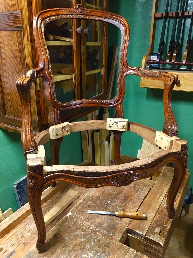

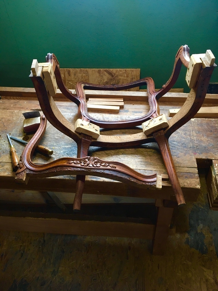

Je remonte une bergère louis 15 qui a perdu les pieds du devant et je me pose la question du serrage pour le collage qui ne me paraît pas évident. Quelqu’un a-t-il le savoir-faire pour me conseiller?
Avec des ficelles tendues, et une tige en bois pour enrouler la corde, comme sur les scies à cadre.
Ou des sangles.

Merci Kentaro ! Je vais faire un essai à blanc.
vous prenez une sangle a cliquet cela coute 3 francs six sous
ou si vous avez des sous une presse a sangle ou a cadre , mais avant vous faite attention au diagonales pour avoir un fauteuil pas trop déformé

Pas mieux!

Merci Etienne
foal
le coup de la cordelette et du tendeur fonctionne à merveille comme dit Kentaro ,et à moindre frais en outillage

J’ai fait comme Kentaro et quelques autres proposaient, avec une sangle et ça à marché super bien.

une sangle à cliqué fait aussi très bien le gob

Merci francoisB30 !c’est ce que j’ai fait sur les conseils de plusieurs boiseux et ça a marché très bien.
