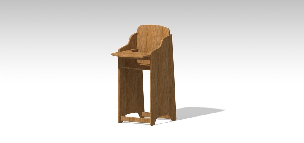

A mes heures perdues je fais quelques réalisations en bois mais vraiment niveau amateur.
Le projet actuel est de faire une chaise haute / tour d'observation inspirée par la méthode Montessori pour notre petit garçon de 10 mois. Je vous ai mis une image en pièce jointe.
Je viens de tomber sur une vidéo de Olivier Verdier avec les 5 conseils pro pour utiliser la défonceuse. J'aimerai bien mettre en pratique l'idée du gabarit en profilé avec la bague a copier. Ou puis-je trouver ce gabarit ?
Enfin, je compte m'essayer à faire des arcs de cercles. Avez-vous des conseils sur des compas de défonceuse ? Ou alors une idée efficace pour que la lame d’une scie sauteuse de ne se mette pas de travers entre le dessus et le dessous.
