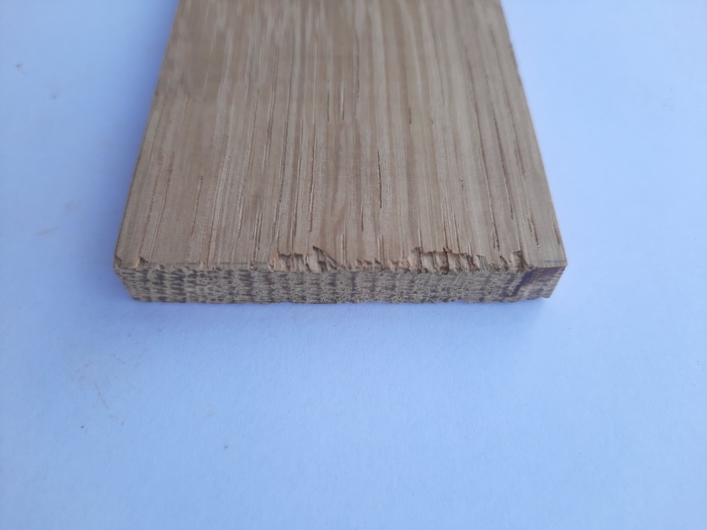

Je cherche des techniques ou des outils pour obtenir des coupes parfaites à contre grain et à la scie sauteuse (TRION PS 300 EQ). En effet, je m'en sers actuellement pour scier dans la tranche des des planchettes de chênes de 8 mm d'epaisseur que j'ai degauchi et rabotté au prealable.
Mon premier problème est les éclats qui apparaissent (comme sur la photo si dessous) J'utilise pourtant une scie sauteuse festool équipé d'un part eclat. Mes réglages sont 3 pour le mouvement pendulaire. Pour la cadence je suis a 6, comme conseillé dans le manuel. Mais peut être est ce du à la lame ?
Ensuite, j'aimerai couper d'équerre. J'utilise un gabari sous la forme d'un tenon en bois que je place parallèlement à la ligne de coupe tracé. Mais c'est finalement pas si précis que ça. Je ne sais pas s'il existe une meilleure technique... Faut il m'acheter un guide ou alors carrément une scie plus adapté (sur table, a onglet...) ?

La scie sauteuse n'est pas un outil pour faire de belles coupes propres.

Effectivement ce n'est pas une scie pour couper droit.

Pour des coupes de ce genre, tu peux t'équiper d'une machine stationnaire genre scie sous table ou à onglet. Mais très honnêtement, considère aussi qu'une scie egoine en gsb à 10€ fera un taff parfait et aussi rapidement... Un coup de tranchet ou de cutter au préalable et ce sera sans eclat, avec un geste correct :)
Je valide complètement le travail à la main surtout sur des sections aussi faibles!

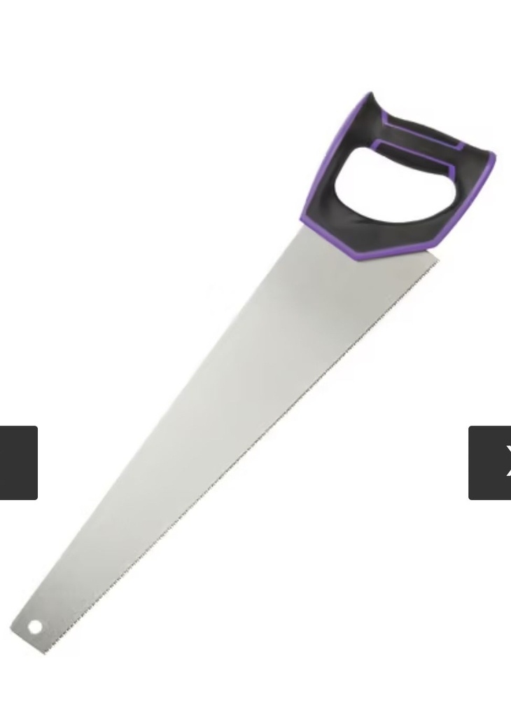

À titre d'exemple j'utilise cette scie (10€) pour tout ce qui est mise à longueur d'une pièce même quand il s'agit d'une coupe précise, je n'ai jamais eu à m'en plaindre.

Pour l"instant, je vais suivre le conseil de la scie et m'en acheter une avec les dents de scie adaptées.

Une scie circulaire fait des arrachements sur le chant en sortie. Quelle que soit la méthode, une pièce martyr faisant pare éclats est l’unique parade.

Parcontre A la scie sauteuse tu peux éviter les éclats aisement, le mouvement pendulaire doit être au minimum donc 0 Et non 3. Et il faut des lames adaptées type lame Bosch expert avec denture dans les 2 sens.

Bonjour, concernant les éclats, le peu de fois où j'ai utilisé une scie sauteuse, je mettais de l'adhésif, traçais dessus et je n'avais pas d'éclat.

Sinon il y a aussi l'option de trancher le fil du bois et d'utiliser un rabot et une planche à recaler là ce sera impeccable.
