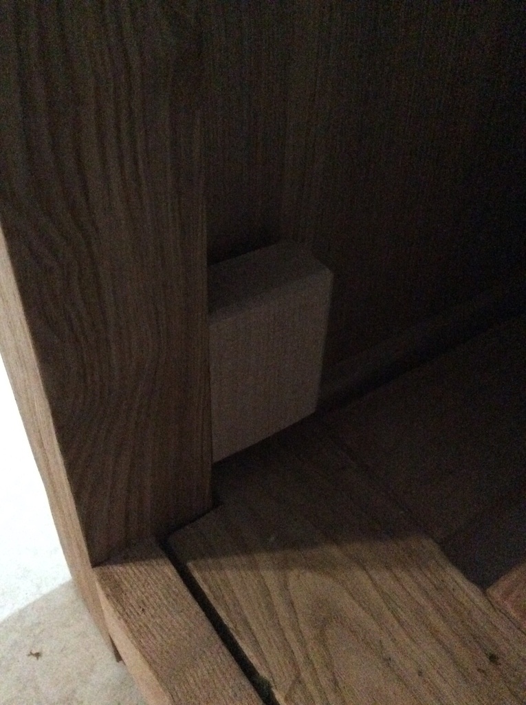

JClaude celui en photo est tourillonné collé. Il s'agit d'une patte destinée à recevoir une charnière invisible.
Dans ton cas c'est bien sûr préférable de percer lamer avant de le fixer au bâti.

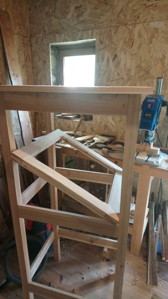

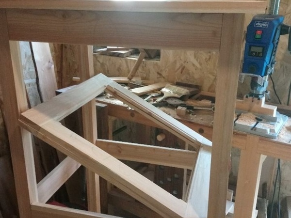

Si cela peut t'aider vois ce que j'ai réalisé.
JClaude
Merci Stany !, belle réalisation qui donne des idées effectivement !
