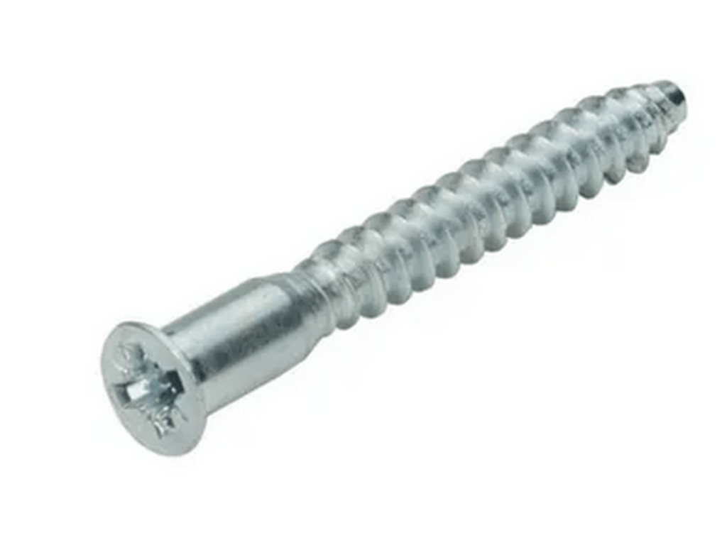

Bonjour l'ADB,
je vois régulièrement ce type vis dans des meubles du commerce et je me demandais qu'elles sont leurs usages par rapport à des vis classiques ?
Merci d'avance pour vos retours !

Vis d'assemblage pour une rationalisation de l'usinage avec un perçage de 5 mm elle se taraude dans le panneau et accepte un cache plastique.
Elle permet donc de monter le meuble avec un simple tournevis sans perçage complémentaire et prévient dans une certaine mesure l'éclatement du panneau.
Vis souvent utilisées avec les meubles en kit en monter.

merci pour ton retour, je ne suis pas sûr par contre de comprendre ce que tu veux dire par "rationalisation de l'usinage"
sur numérique avec un perçage au système trente deux on arrive à regrouper l'usinage des trous de taquets et les préperçage de ces vis du moins sur le plat.

J'en utilise pour l'assemblage de caisson mélaminé en mode vissage. Il faut utiliser avec une mèche étagée qui perce en deux tailles différentes. c'est plus solide que des vis à bois.
L'ami Atelier Floky en avait parlé dans une de ses vidéos, mais je ne sais plus laquelle!
Vianney - VICA
la meche en question : legallais.com/...a-2/7708/339171

Bonjour Vianney, est-ce que tu dirais que c'est le mode de fixation le plus rapide et facile à mettre en oeuvre ?
je m'explique, je fais un petit meuble de rangement pour mon garage, avec des panneaux style Novopan que j'ai récupéré en démontant mon grenier.
C'est une colonne de 180x60x60 en forme de U (2 joues visées sur un fond) j'aimerais y fixer des étagères.
Penses-tu qu'en utilisant ce genre de vis ou a bois dans le chant cela tiendrait ? ou plutôt faire reposer les plateaux sur des tasseaux fixés sur chaque joue ? ou autre chose ?
Merci, bonne journée
Vianney - VICA
je pense que ça peut le faire. pour mon garage j'ai aussi utilisé des panneaux récupéré d'un plancher, que j'ai vissé avec de la vis à bois normale. par contre pour les étagères de 60cm de large avec pas mal de poids dessus, j'en ai 2 qui ont lâchés. Peut être que le bois avait un peu pris l'eau avant. Si tu veux etre sur mets un petit tasseau, c'est dans un garage.

Je l’ai fait, ça tiendra le temps que ça tiendra. Mais tu remarque vite qu’il faut y aller cool avec la visseuse.
