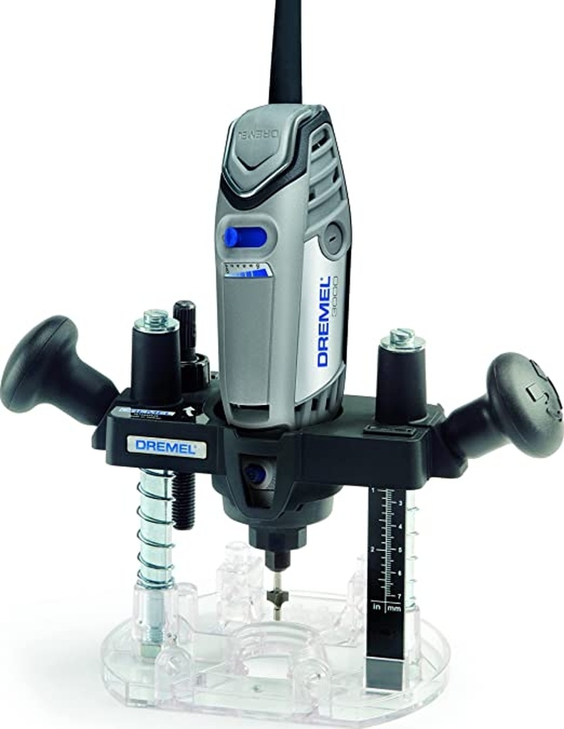

IL existe des système d’adaptation pour les outils de type Dremel pour l’utiliser comme défonceuse, cela peut dépanner.

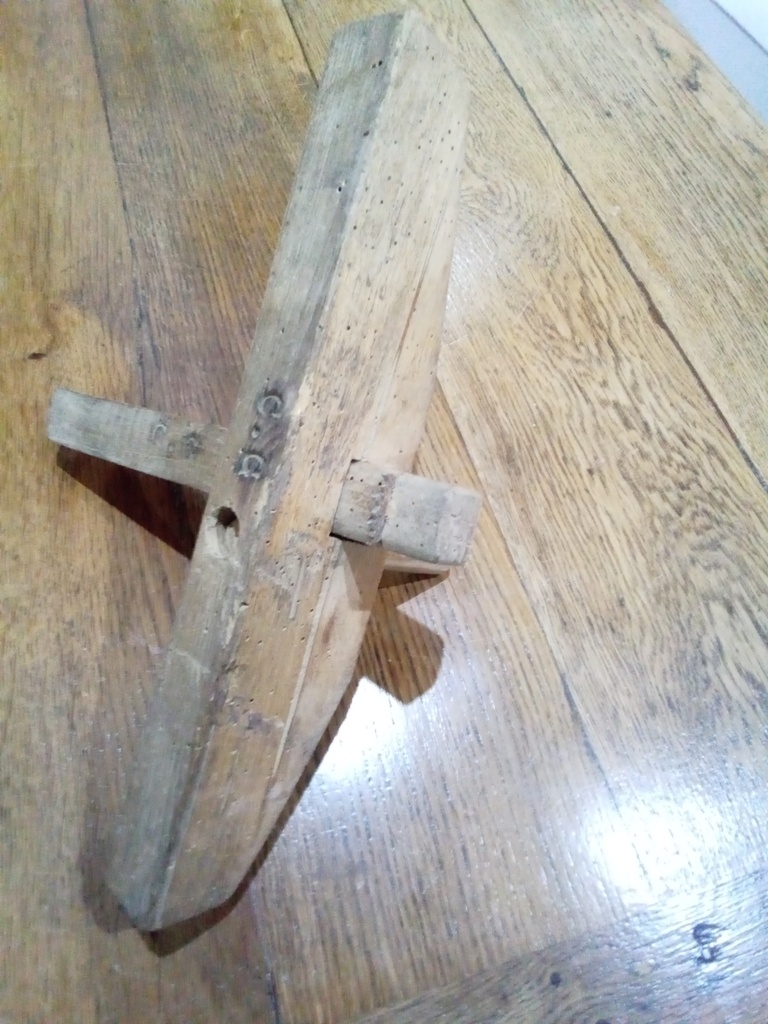

JPLegno ha c'est marrant, j'avais répondu à la question en disant qu'un tarabiscot ferait bien l'affaire... mais la vraiment, une meche de def ferait mieux. je vais regarder du coté des meches cnc.

Copeaux d'aronde un tarabiscot, ça m'a fait penser à cet outil qu'on m'avait donné.😉

Dans ce cas, comme les copains, fraises et base de Dremel

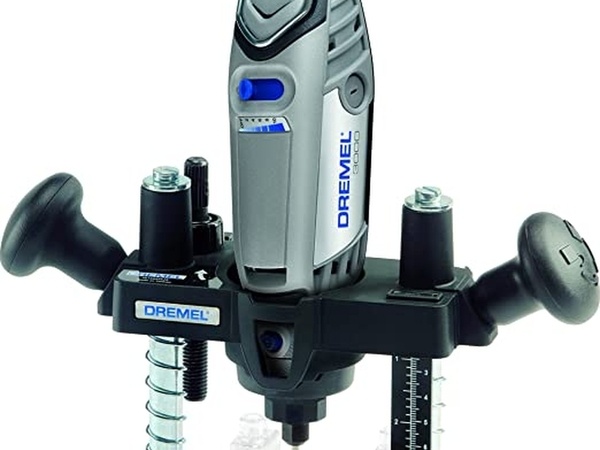

Slt, perso j'utilise cet accessoire et fraise Dremel, nickel.
Tu en trouves à Casto, Cdisc...etc, et tu as un bébé défonceuse😋

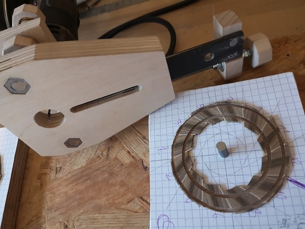

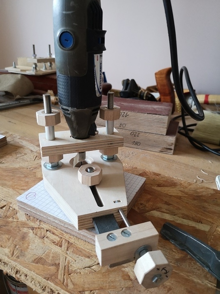

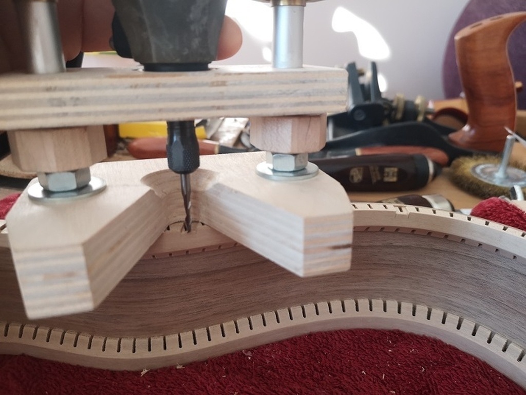

Surtout que ça se fabrique assez facilement sinon avec un peu de CP et de tige filetée.
Je m'étais bricolé une base et un compas pour la réalisation d'un uku (fraise achetée chez Dictum).
