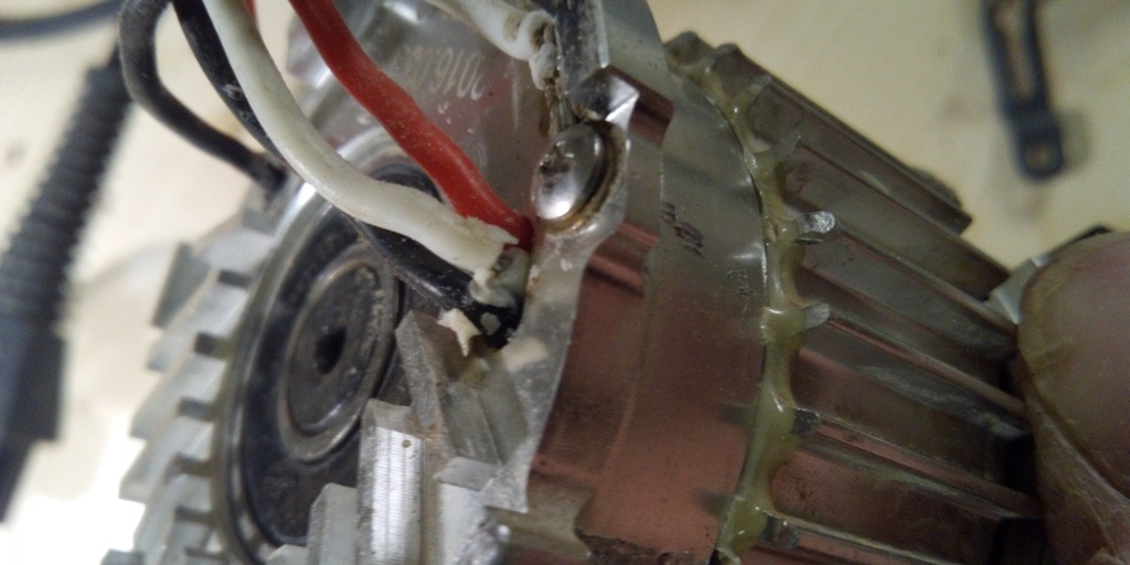

ben du coup j'ai pas utilisé mon ohmmètre. pas d'odeur de brûlé, pas besoin de tripoter l'électronique : juste une gaine fendue qui laissait un câble du moteur toucher la terre. démonté, réparé et remonté pour zéro euro. Merci !

Un diff qui saute c'est un cable d'alim qui touche la carcasse (donc retour terre).
Tu as pu regarder le bornier d'alimentation de la machine?

Ou à l'intérieur de la machine
j'ai démonté ce que j'ai pu, dépoussiéré, mais je suis limité par le diamètre des petites vis étoiles... pas de tournevis de cette taille.

le bornier que j'ai vu a l'air tout a fait normal.
mais dès lundi je me trouve un tournevis et je creuse un peu plus.

Selon la taille du torx, tu peux réussir à les dévisser avec un petit tournevis plat (si elles ne sont pas trop serrées).
Et pour trouver un court circuit, un multimètre c’est quand même bien pratique et pas trop compliqué à utiliser…
j'ai aussi essayé tous mes petits tournevis... rien à la bonne taille, et pas envie de les abîmer, mieux vaut attendre un peu. Et oui, je compte bien sortir le multimètre.

Comme prédit par SebD, il s'agissait d'un câble dont la gaine était fendue au niveau du passage dans la coque alu du moteur... Contact ! J'ai noyé les câbles dans une goutte de colle epoxy, réassemblé la machine et tout roule. Merci ! Ca m'aura coûte le prix d'un jeu de tournevis étoile dont mon atelier manquait... je sais maintenant démonter intégralement une mirka deros 650, si quelqu'un a besoin d'une procédure.😋 l'extraction du moteur n'était pas évidente.

Cool que tu ais pu réparer. Si ça te le refaisait tu pourrais changer le câble, ça coute pas bien cher.
Les fils ont le plastique qui durcit avec le temps et ça casse souvent à ce niveau. Pour la blague ça m'a fait le coup avec le burineur prêté par mon voisin au moment où il l'a ressorti de la boite après que je lui ai rendu. Sur le coup je me sentais bien con...
ben par contre j'ai pas réussi à ouvrir la coque moteur en plein, faute d'outillage adapté.(extracteur de roulement ? ) et donc pas d'accès à l'autre extrémité du câble... et j'y ai passé assez longtemps pour pas pousser plus loin, vu que ça remarchait. marrant pour le burineur... mais ouais, un peu gênant sur le coup j'imagine !
