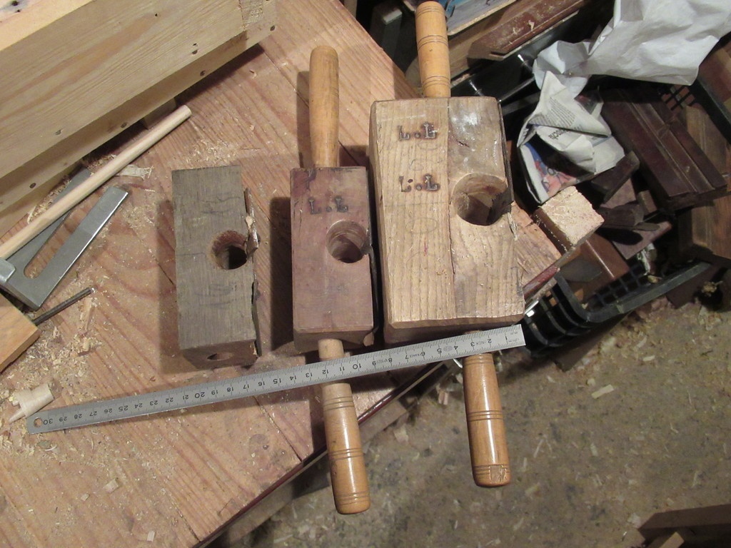

J ai deja fait des rennes de noel.j ai juste utilisé une plane de charron en ayant tracer le disque sur la tranche c est assez facile et rapide si tu peux caller la branche... après avoir percé les trous pour les pieds et le reste...
J'en ai trouvé une ancienne en bois, faite par l'artisan.
Il s'agit d'un bloc de bois percé, avec deux poignées pour le faire tourner et une grosse lame courbée faite à partir de récup. Bref, un taille crayon géant. Il faudrait que j'en fasse des photos...

Il est possible de fabriquer de tels outils à partir d'un bloc de bois et d'une lame adaptée.
Voir ma trouvaille qui présente des outils à tenons ronds anciens : => ici
Je précise que ce n'est pas moi qui les ai fabriqués, j'ai acheté ça d'occaz !
