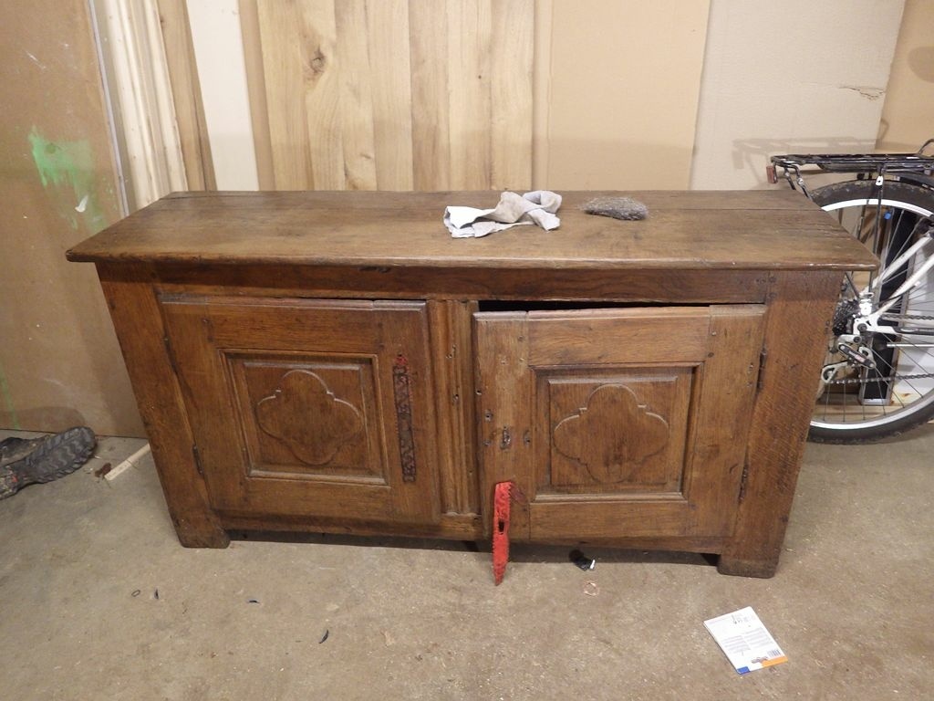

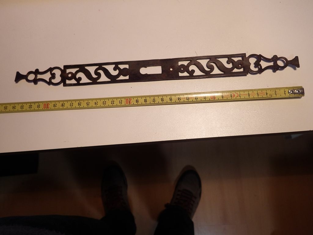

je bosse sur une restauration d'un vieux buffet bas, et une des deux entrées de serrure a besoin d'être remplacée. J'aimerais garder celle existante (en photo), pour ne pas dénaturer le meuble en remplaçant les deux... Mais impossible de trouver un modèle similaire. (ou différent mais aux mêmes dimension.)

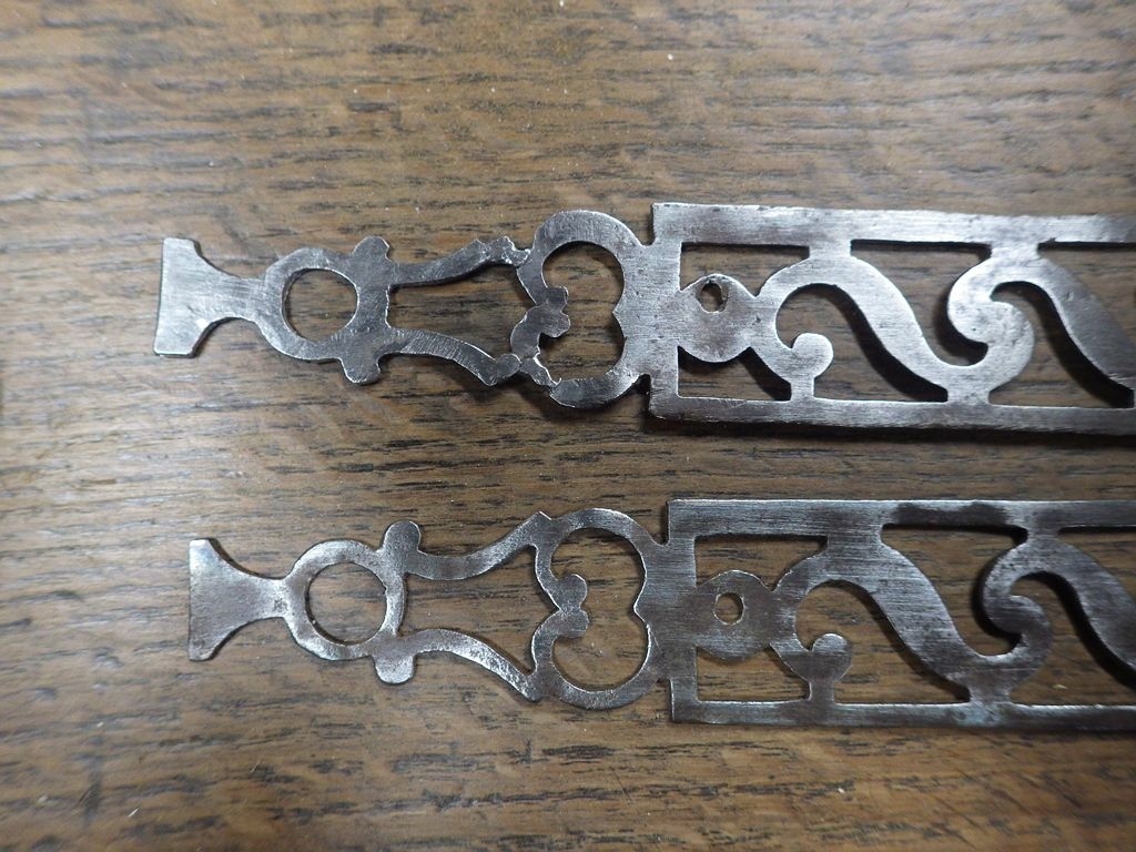

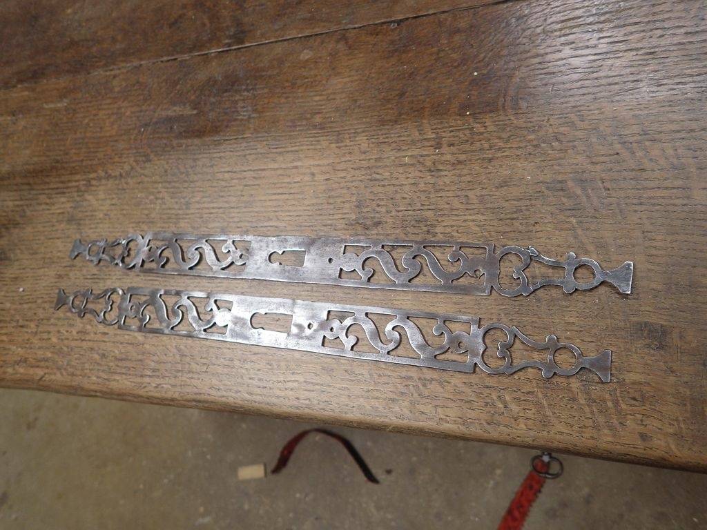

finalement, j'ai opté pour l'option bricole, plus rapide que l'aller-retour chez le plus proche possesseur d'une découpe laser.
J'ai pris un bout de tôle, une disqueuse, des limes et une pointe à tracer, et bidouillé les deux petits bouts qui manquaient. Soudés à l'arc sur une plaque d'alu pour essayer de dissiper la chaleur, c'est tout fin genre 1mm , avec des mini électrodes à 20amp, par petites touches. martelé, poncé, brossé, un coup d'hématite, un peu de limage pour fignoler, et laine d'acier fine pour terminer après l'hématite.
Au final ça m'a pris une bonne heure seulement, et j'ai gardé l'intégralité de ce qui était sur le meuble, et juste ajouté les petits bouts manquants, donc mon authentique intérieur est pleinement satisfait.
merci pour vos idées et propositions!

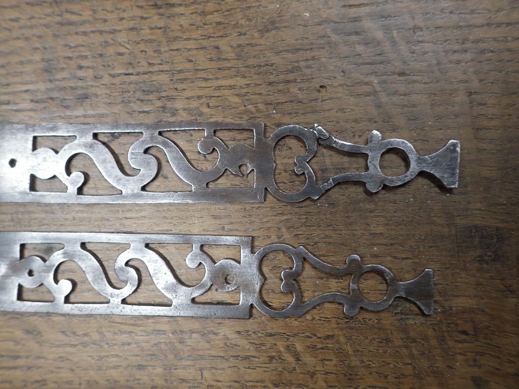

Juste bleuffant , par contre une petite chose , elles devraient être en miroir par rapport aux dessins de découpes !
Beau boulot !
sylvainlefrancomtois j'ai remarqué ça aussi... seulement, je suis sur de les avoir remises dans le même sens qu'elles étaient. je pense que j'aurais inversé si j'avais réalisé l'erreur du précédent bricoleur avant de faire mes soudures, qui sont derrières et plus visibles. Ou alors je vais voir si je peux retourner celle qui était en bon état ? mais comme etiennedesthuilliers le faisait remarquer, la coupe à un sens, et de derrière, on voit un petit morfil, qui confirme que c'est bien l'arrière.

le voilà en photo.
