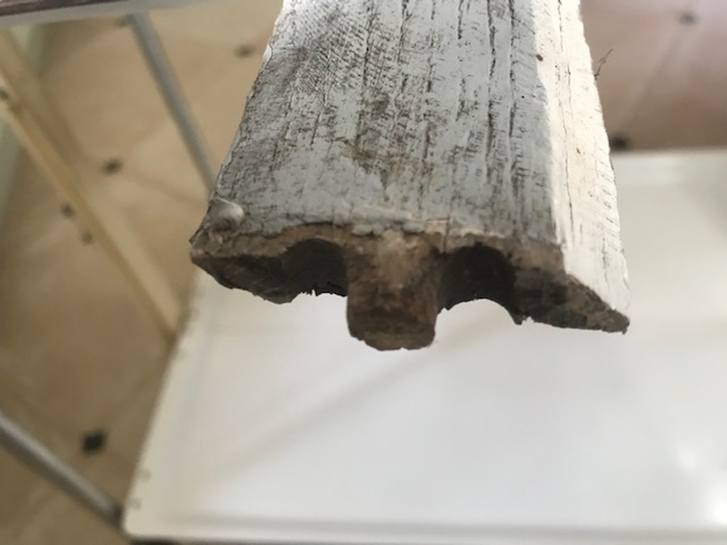

Dans le cadre d'une restauration de persiennes datant de 1848 environ, j'ai 102 lamettes de persiennes à fabriquer, comportant à chaque extrémité un tenon cylindrique de 10 mm de diamètre et 8 mm de longueur.
Je souhaite copier un modèle (voir photo) qui a assez vraisemblablement été usiné avec une machine capable de transformer un parallélépipède en cône.

Merci de ta réponse 🙂 je suis allé voir ta question et les réponses correspondantes. Sur ta photo, on voit exactement les mêmes traces d'usinage que sur la mienne. J'en déduis que le même processus a été utilisé pour rendre ce tenon, carré au départ, cylindrique ou plutôt légèrement conique. Ce travail devait être déjà mécanisé pour répondre à un marché important, car j'imagine que ces persiennes étaient à la mode. Je vais donc chercher la mèche adéquate, l'idée étant de l'installer sur la mortaiseuse à mèche de la combinée et de faire le travail en série. Ce n'est pas trop ta philosophie si j'ai bien compris, mais 102 tenons et mortaises par vantail, ça fait beaucoup à la main !

les parties qui rentre dans les trous ne sont pas arrondi et reste en partie carré ce qui permet d avoir un blocage effectif des lames et on prévoit le logement du copeau dans la lame
donc ne jamais arrondir les tourillons
le menuisier qui fait des persiennes de bonne qualité
EtienneVR
Merci de votre réponse. Comme vous pouvez le constater sur la photo jointe, les tourillons ont bien été arrondis, en forme légèrement conique. Je pense que cela a été fait à la machine. Et le processus a laissé une curieuse marque de chaque côté du tenon, marque qui mange nettement sur l'épaulement, sans raison compréhensible. Ceci est vrai pour le 5 lames qui sont tombées de mes persiennes. Cordialement

Il semble que la forme légèrement conique :
1- facilite l'introduction dans la mortaise cylindrique
2- au serrage, assure la rigidité

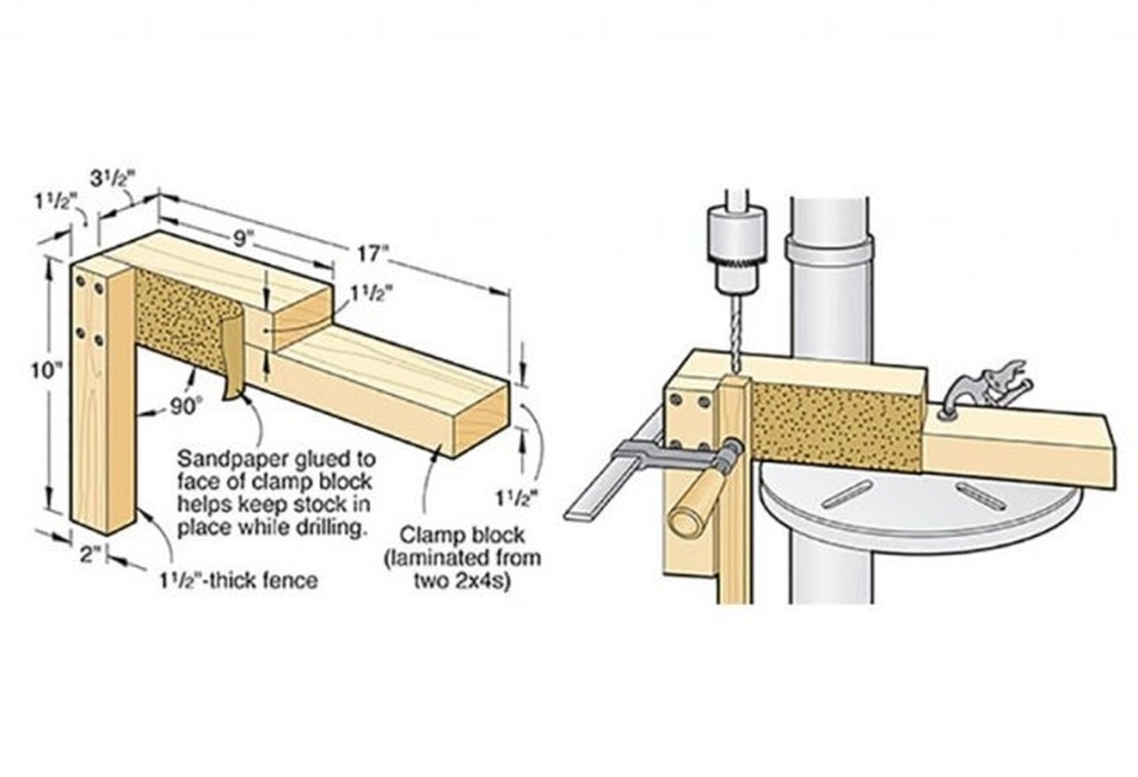

Avec une perceuse a colonne et une meche a bouchonner.
Et un montage constitue par 2 planchettes assemblees a 90 degres fixees sur la table de la perceuse pour maintenir avec des serres joints la lamelle verticale et bien d'aplomb.
Decalage de l'ensemble pour que l'axe vertical de la perceuse soit correctement positionne sur la lamelle a travailler.
Ensuite fixer des cales de positionnement pour travailler en serie

Merci pour cette réponse précieuse. Je ne connaissais pas la mèche à bouchonner, je pense que c'est cet élément qui me manquait. Bon, ça vaut quand-même près de 50 € ! mais ça pourra resservir pour faire des tourillons plus rapidement que sur mon tour à bois.
Pour le montage d'usinage, je n'ai pas de perceuse à colonne, j'envisage de travailler en horizontal sur la mortaiseuse à mèche.
Je pense ainsi être au plus près du processus utilisé en 1848 pour mes persiennes. Bien cordialement.
