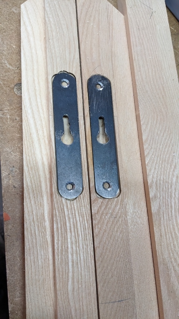

FrancoisB
Du coup je profite de faire un tour sur le site pour vous montrer ce que j'ai fait. Plutôt que d'acheter , j'ai fabriqué dans des chutes de fer plat , c'est nickel !
