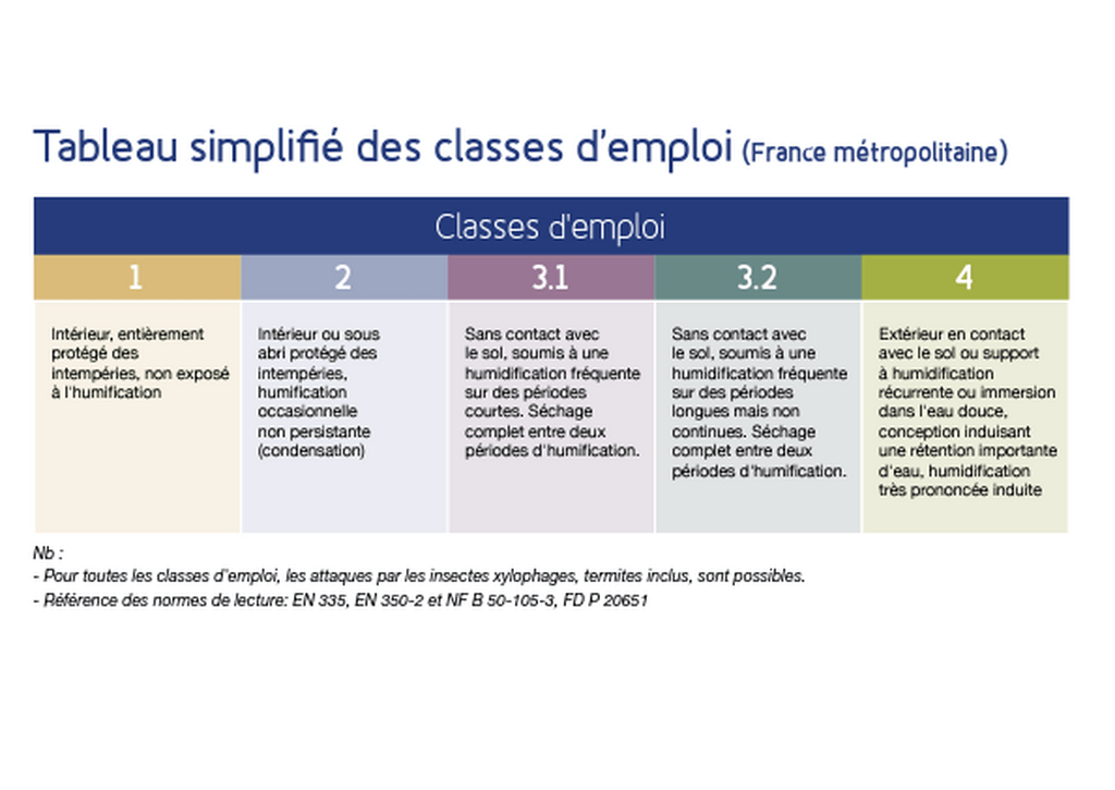

Le classe 2 est-il suffisant?

Classe 2 c'est bon étant donné que les chevrons sont abrités sous les bacs.
