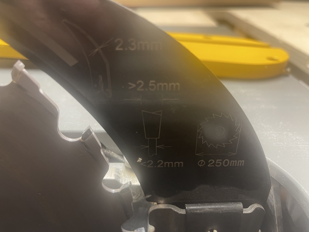

bonjour a tous,
je dispose d'une scie sur table nommé plus haut et équipée d'un couteau diviseur qui m'indique ceci ( voir l'image). pensez vous que le corps de lame doit être inférieur à 2,2mm ou puis je mettre une lame dont le corps est de 2,2 mm sachant que couteau est de 2,3mm ? j'ai cherché si il était possible de changer ce couteau par un autre + épais ( un générique peut être) mais je ne trouve rien. Dans l'absolu j'aurais aimé une lame FREUD LU2A 1700 diamètre 250 arbre 30. B: 3,2mm mais b:2,2 mm. Quelque chose de polyvalent mais de bonne facture.
merci pour votre aide.

Merci à tous pour vos réponses ! ça m'éclaire d'avoir un retour d'expérience. mais alors du coup en synthèse : je peux aller jusqu'a 2,2 en b et + de 2,5 en B mais pas dans cette gamme (LU2A) ? c'est ca ? il faut une référence spéciale "scie portative" ? correct ?
encore merci pour votre coup de main.

Attention, ta scie est une scie circulaire portative (sous table certes, mais portative quand meme), et la référence que tu donnes est pour une scie stationnaire non portative.
Pour une scie circulaire portative (sous table), il faut aller là:
freudtools.com...v01_low_psw.pdf
TU vas à la page 12, et tu trouvera ton bonheur, à toi ensuite de chercher un revendeur pour l'acheter...

Le schéma sur le couteau diviseur indique que l'épaisseur du corps de la lame doit être strictement inférieur à 2,2mm mais pour moi ça fonctionne bien jusqu'à 2,2mm. D'ailleurs c'est quoi strictement inférieur ? 2,19999999mm ça marcherait mais pas 2,20000001 mm ? L'important c'est que l'épaisseur du couteau soit plus importante que le corps de la lame pour éviter que celle ci ne puisse se faire pincer si le bois venait à se refermer sur l'ensemble.
Donc je pense que tu peux acheter la lame dont tu as donné les caractéristiques sans aucun problème.
Hollywood
Oui c'est bon, tu peux y aller sur cette lame sans changer le couteau diviseur.
3.2/2.2 c'est ce que j'ai (en CMT) sur ma 7492 et c'est nickel.
