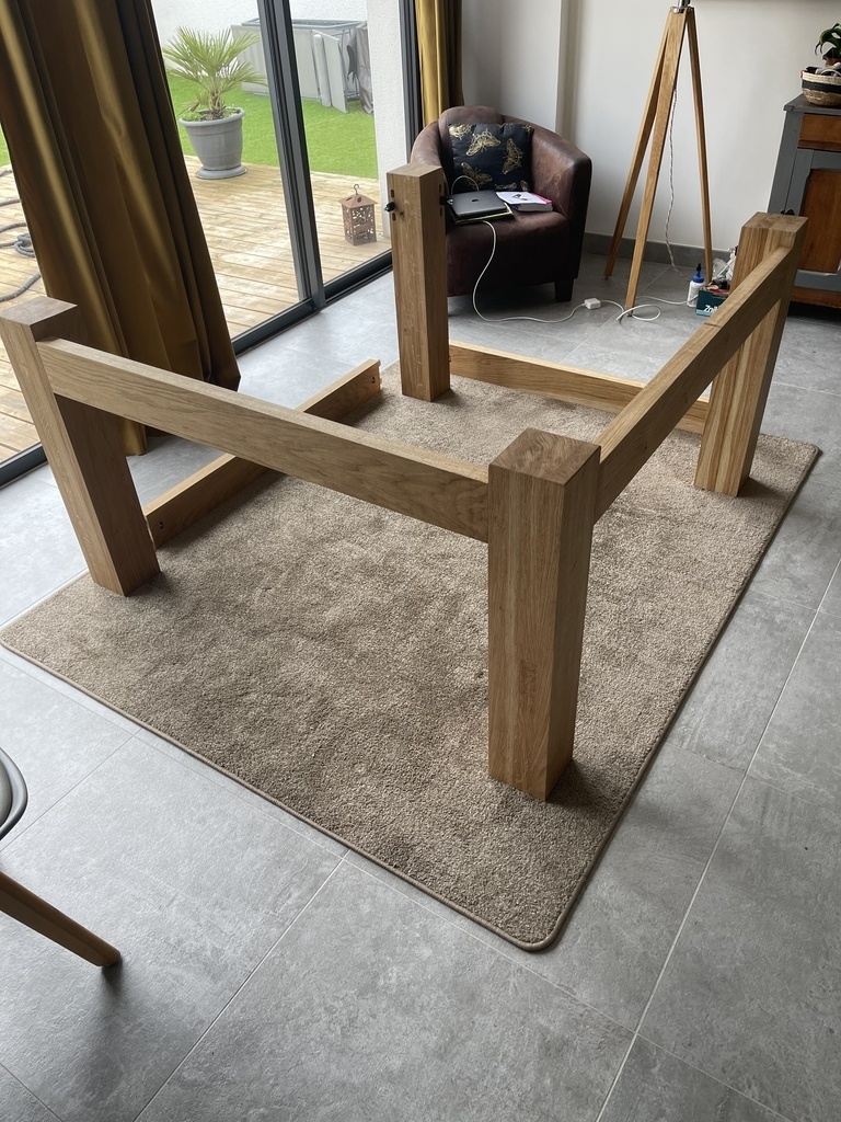

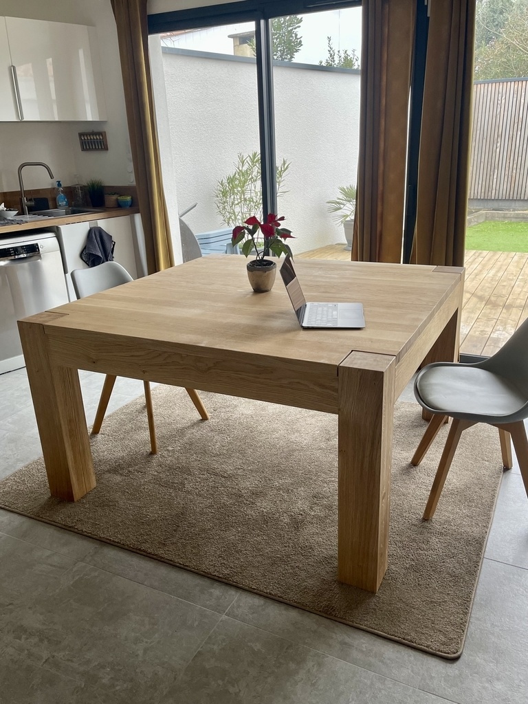

olivier111
Bonjour tout le monde ! J’ai suivi les précieux conseils prodigués ici même et j’ai terminé hier. Voici une photo de la table montée hier. Je dis « montée » car j’ai mis des fixations amovibles aux assemblages traverses/pieds et le plateau est en 2 parties. L’idée était de pouvoir démonter la bête pour le transport. Un grand merci !
