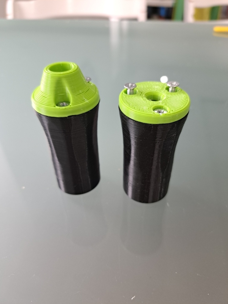

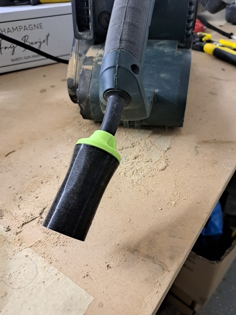

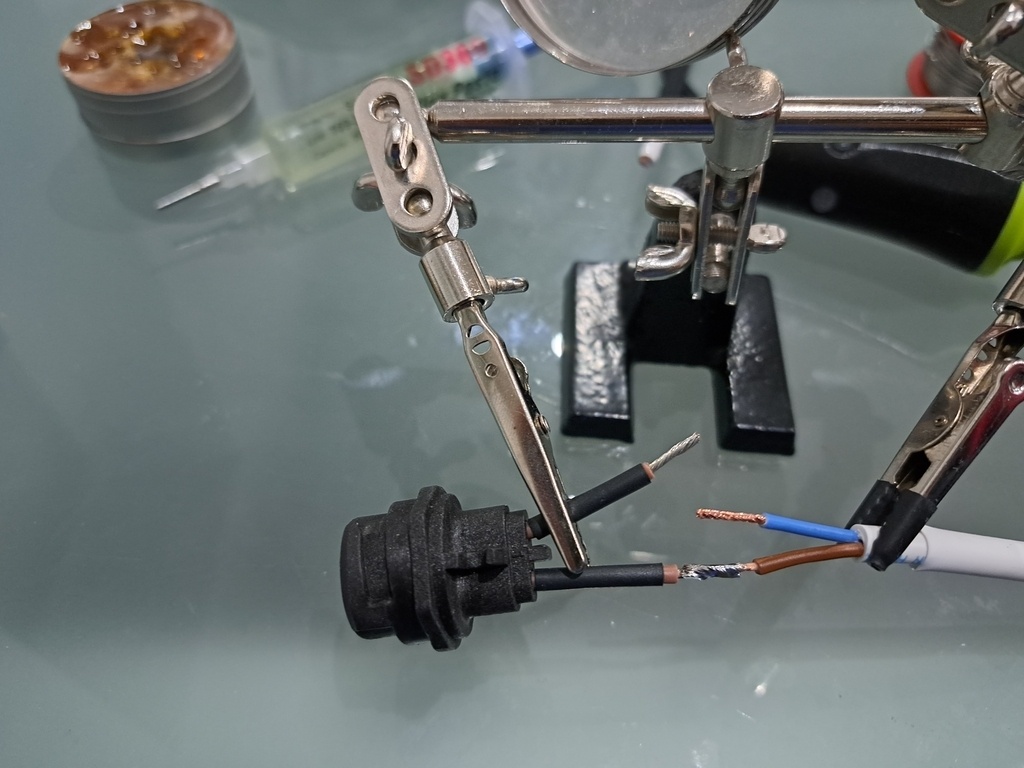

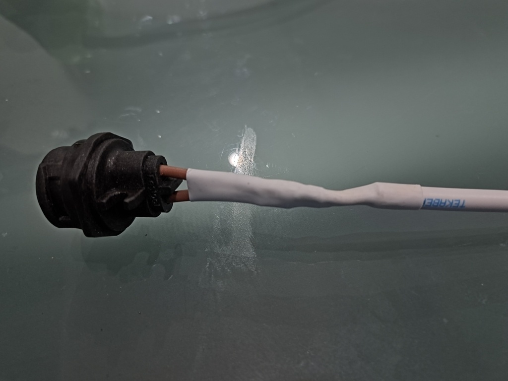

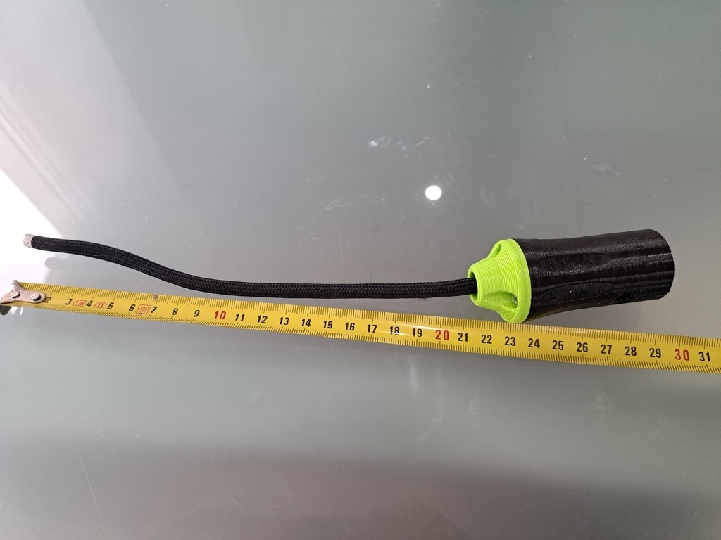

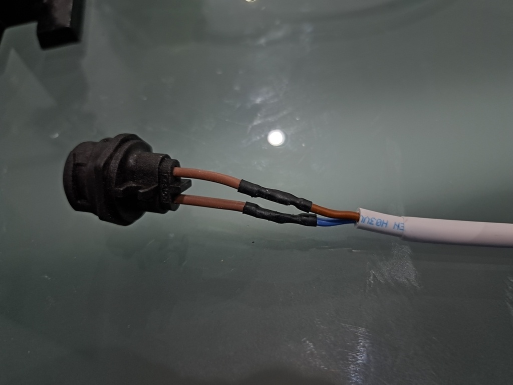

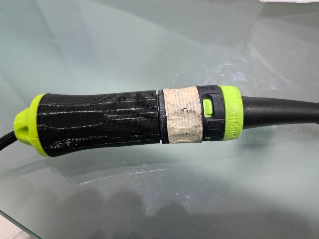

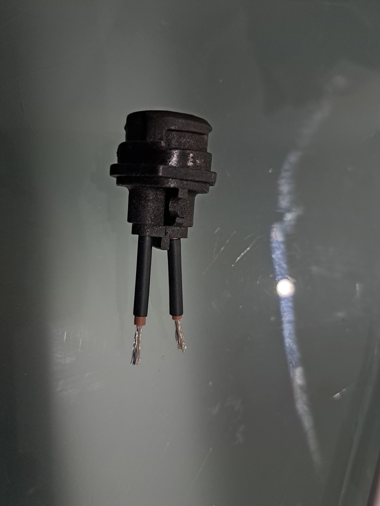

si ca peut aider des gens, j'ai réussi à acheter récemment la pièce brute de chez Festool sur ce site:
outilpieces.fr/
Il s'agit de la référence 4899273268.
Après, il faut une imprimante 3D pour faire le boitier autours, ca tombe bien j'en ai une d'imprimante 3D...
Mon but étant de faire un adapteur pour ponceuse mirka, j'ai juste eu à imprimer la pièce de cette création ADB:
