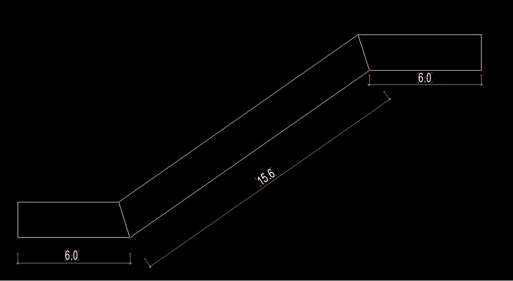

J'aimerais coller trois morceaux de trois plis épicéa ensemble, comme sur l'image.
Je pense mettre des lamello, mais mon problème c'est pour le serrage, avez vous une astuce dans ces conditions la ?

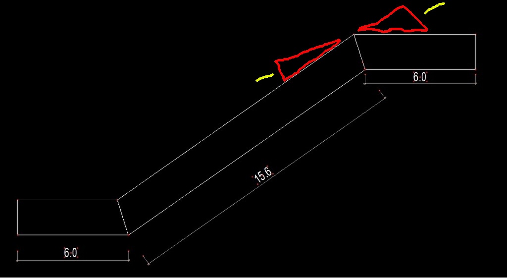

Perso je mettrais des cales qui reprenne le meme angle que tes coupes d'onglets... Pour pouvoir y fixer des serre joints (en jaune).
L'ideal est que le serre joint serre dans l'axe des chants a coller, ce qui n'est pas le cas sur mon croquis
Desolé pour mes talents d'artiste (pas trop de temp)
