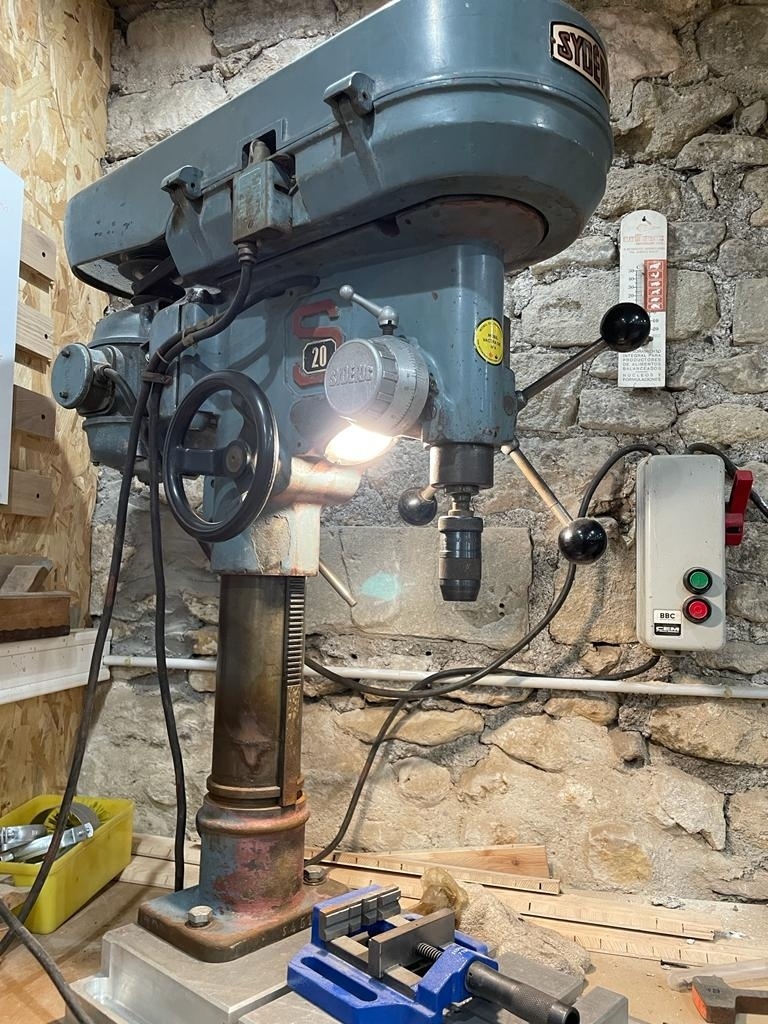

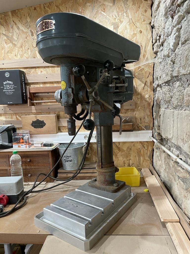

Personnellement j'héberge avec plaisir une Syderic S13.
Pour moi Sydreric et Cincinnatti sont à privilégier. Les précis sont vraiment de petits gabarits. Syrette et rhino sont déjà plus des vielles fontes pour moi.
J'aurait tendance à déconseiller les machines "à plateau" (comme la 4) et à favoriser les machines à "tête mobile" (Comme la 1, ou la mienne) les Cincinnatti ont un réglage au dessus du carter poulie, les Syderic sur le coté de la tête. Question de point de vue, perso je préfère la solution Syderic.
Les versions sensitive présentent des plus appréciables au niveau des butées de profondeur, bien utile pour faire des séries de lamages
Sur les Syredic gamme S, la présence du comodec (décente fine) c'est grand luxe, pas vraiment utile pour le bois, moi j'ai pas. La troisième poulie dit "relais" qui propose de très basses vitesses supplémentaire est pas trop utile en bois non plus
Bien évidement ont fait le tour de la machine et ont joue du comparateur...

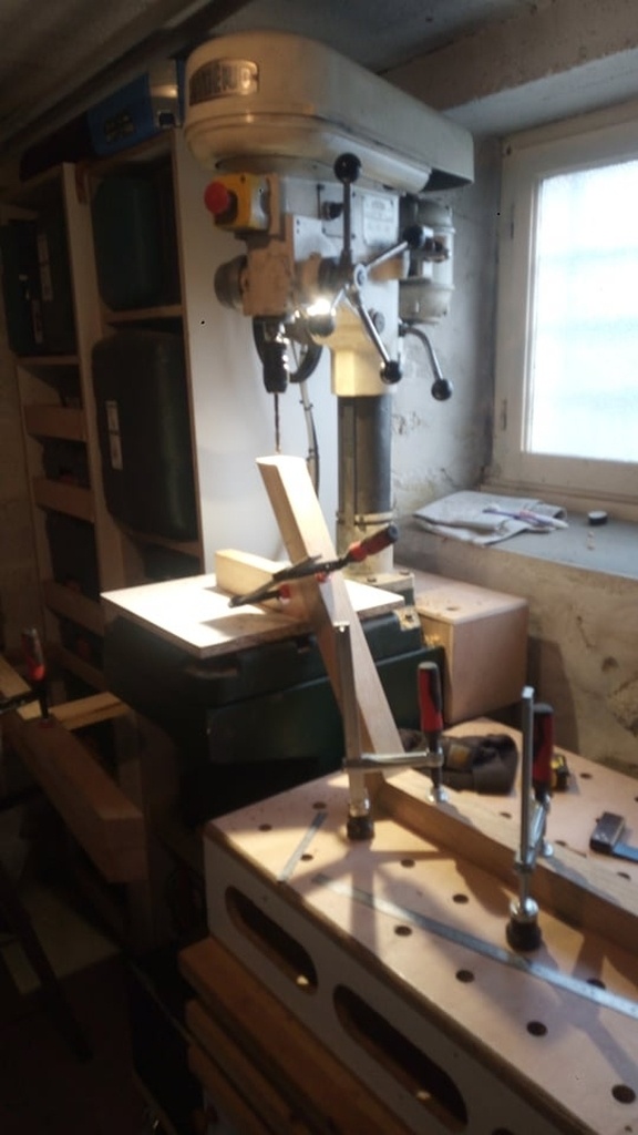

J'avais auparavant une précis mais je l'ai changé car la hauteur de perçage était insuffisante notamment pour le bois. Il faut prendre en considération cet aspect de choses car percer de la ferraille de 30mm d'épaisseur ce n'est pas fréquent, en revanche avec le bois c'est plus que banal.
si tu as la place évite les perceuses d'établis et favorise celles qui reposent au sol, elles présentent plus de capacités de perçage notamment en hauteur. Sinon le top c'est une perceuse radiale

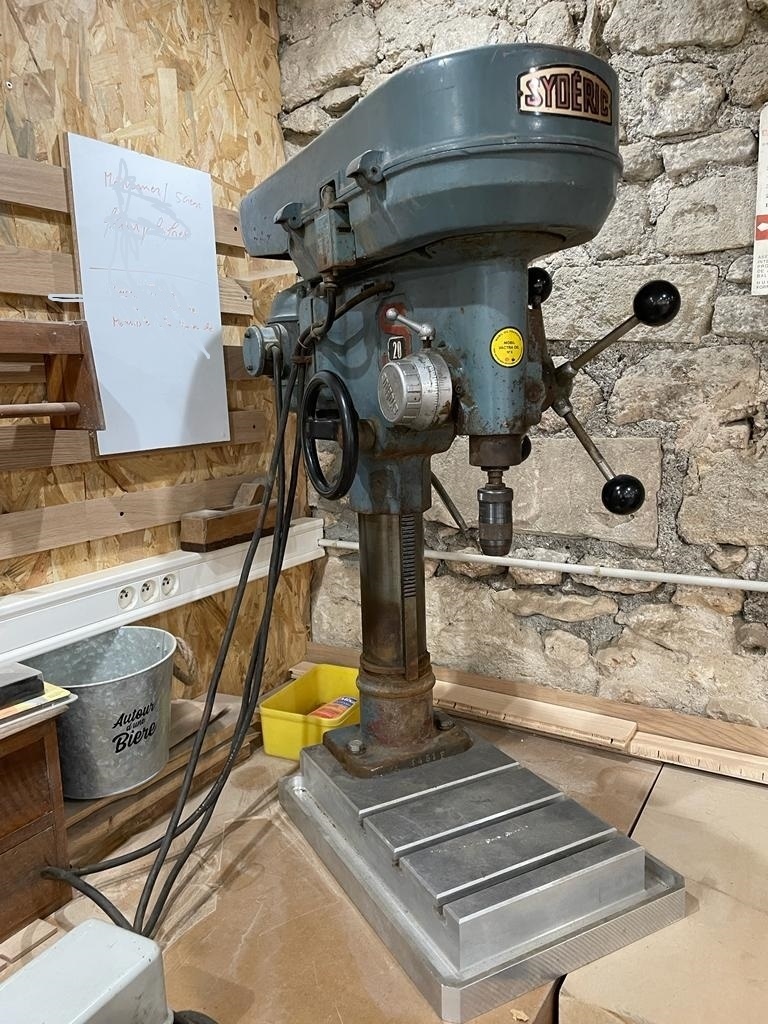

Merci glaude ! Justement sur la 7 la course n'est "que" de 60mm et la hauteur max sous mandrin de 22cm (a cela il faut retirer la longueur du foret). Pourquoi dis tu que celle ci serait plus pour le bois et les autres plus pour la ferraille? Qui peut le plus peut le moins non ?
les autres modèles n'ont pas les 22cm de course mais bien moins à mon avis
pardon c'était de la 6 que je voulais parler

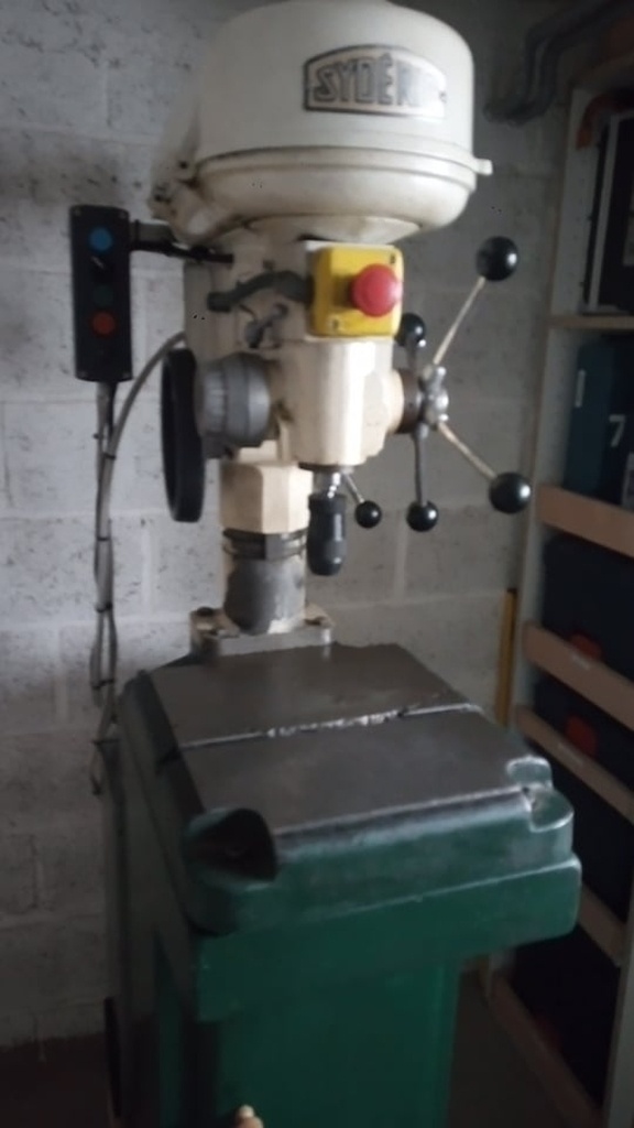

la 4 semble avoir de la course
j'avais la 2 et j'ai dû la vendre pour cela
Benoit95
La 2, la course est de 70mm. J'attend l'info pour la distance maxi sous le mandrin. Sinon la 2, c'est une bonne machine? Qu'en as tu pensé que tu l'avais.
LA 4 la course c'est 80mm et la distance max mandrin table c'est 36cm

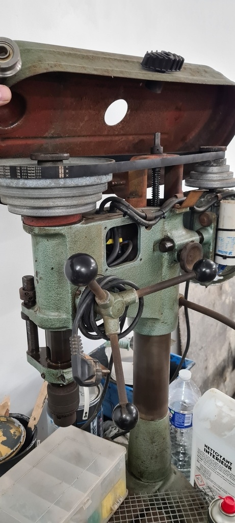

La 6 j'ai pas encore les infos

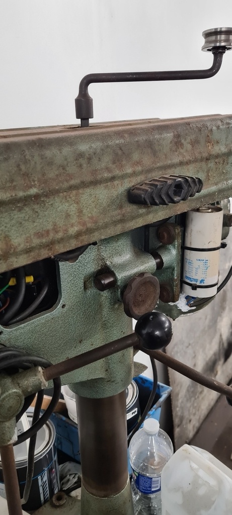

Si ton choix s'oriente sur la 1, d'après les photos, il manque un cache latéral sur la photo 2 et elle semble avoir été modifié au niveau de moteur le tube fixé avec les 2 colliers (a voir si ce n'est pas simplement une "poigner" pour aider à la tension de la courroie). En parlant de courroie, pense à les vérifiées. Ça se trouve relativement facilement mais elles ne sont pas gratuites.

MERCI pour cette mine d'information. Sur la photo , le "tube" Fixé avec 2 collier c'est un condensateur. Le gars l'utilise en monophasé avec ce condo au lieu du triphasé.

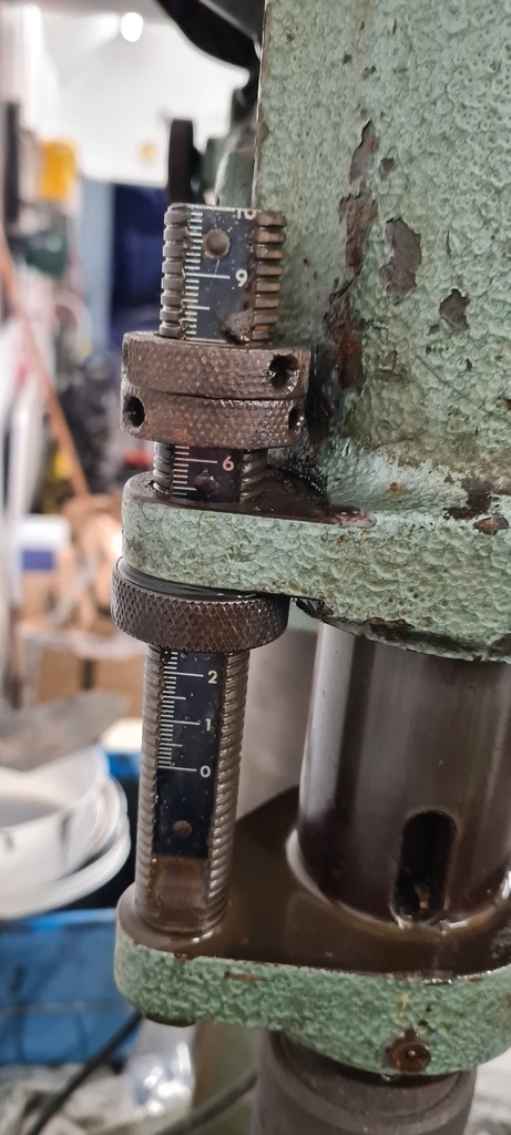

Benoit95
Vous avez une idée du poids de la numéro 1, la Cincinnatti ?
Benoit95
des photos supplémentaires de la numéro 1.
A quoi sert la molette sur la photos 1?
Lutralutra
C'est la tension de courroie.
