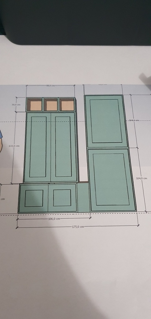

Bonsoir a tous, j'ai réalisé les plans pour fabriqué un meuble entrée pour ma femme sur mesure. Mais je me pose actuellement pas mal de question.
Elle voudrai le peindre par la suite et faire assise du banc en bois naturel jusqu'à la tout va bien.
Mais pour faire les caissons j'avais pensé à du mdf mais après avoir lu pas mal de commentaire pas terrible sur ces panneaux que me conseilleriez vous svp ? Je trouvais ça pas mal et rapide à mettre en œuvre.
Je vous joint la photo du plan pour vous donné une idée.
Merci d'avance.

Je pense que si c'est pour peindre, le MDF peux être adapté a ton projet.
Le MDF on aime ou on déteste, il a ses qualités et ses défauts, mais on peut faire des choses sympa avec.
Voila un example si sa peux t'aider:
Le mdf rend bien des services mais ce qu'on gagne d'un côté on le perd de l'autre ex: avant de peindre il faut traiter les chants et suivant la méthode ça prend vite du temps.
Donc mdf pourquoi pas mais il faut prendre le temps de se poser des questions lors de la conception est-ce que l'élément va subir une contrainte ? Est-ce que l'élément va être souvent sollicité (ex assise)?...

Oui effectivement sur la placard du bas à gauche sur mon plan il y aura effectivement une assise en hetre. Donc après pourquoi pas le renforcé à interieur.
Pour le traitement que vous me parlé il s'agit de quoi je n'en ai pas entendu parlé pourriez vous m'en dire plus svp ?
