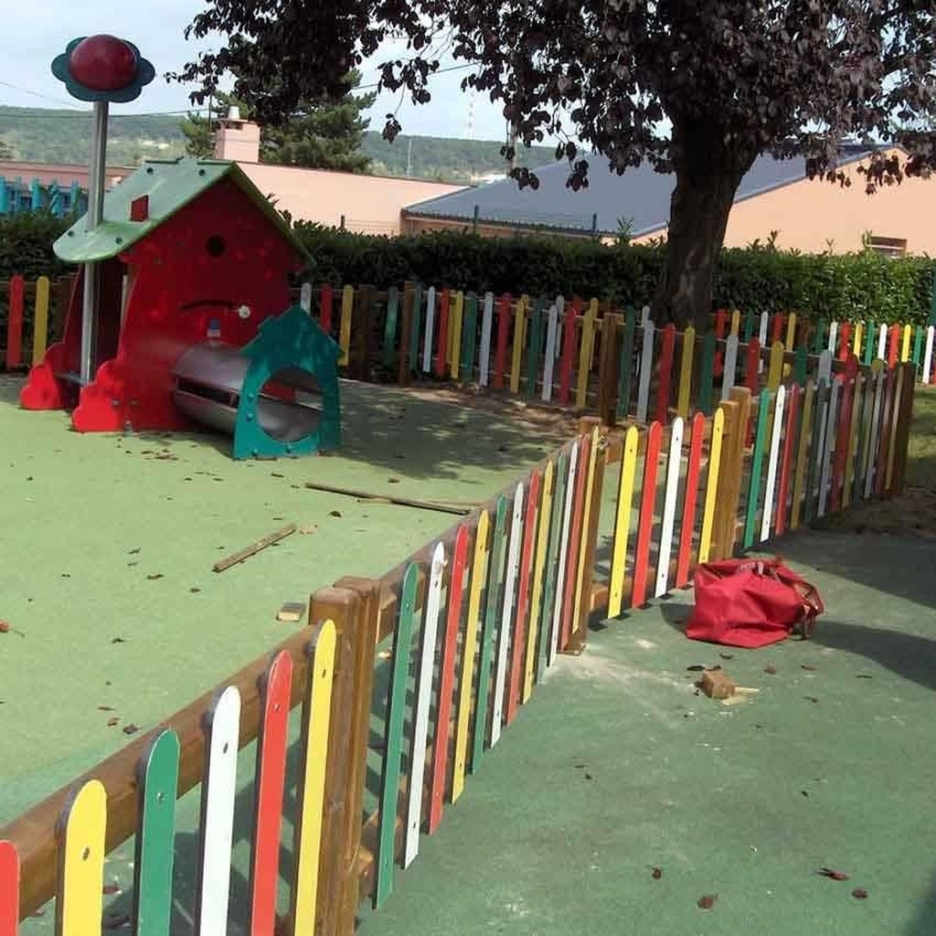

Bonsoir a tous,
Nous avons une structure de jeux collective dans notre commune. En regardant de plus prêt ce week end je cherche à savoir quelle type de bois il utile pour faire leur panneaux de barrière, j'ai pris un exemple sur internet pour vous montré ce dont je vous parle.
Il y mette un bord rond noire aussi vous auriez le nom ?
Merci d'avance. Car pour faire mes projets extérieur pour mes enfants je trouve ça pas mal.
Merci d'avance 👌🏼

Bonjour.
C'est un derivé de bois, c'est du compact ou HPL. De la fibre de bois melangé divers produit pour le rendre imprutresible.

Merci nicolasu ! Sur chaque face du coup c'est un plaquage ?
Je connaît pas du tout ce produit là

La reponse de Medalegno est plus complete que la mienne.
J'aurais du preciser que c'est des panneaux.
Il y a chez fundermax aussi, comme fabricant. Tu peux trouvee avec de la chance des chutes sur le bon coin.
Il s'agit de "stratifié compact HPL", un stratifié épais, avec deux faces décoratives. C'est le matériau souvent utilisé aujourd'hui pour des vestiaires d'équipements sportifs, piscines ou autres, pour des cloisons de toilettes dans les stations services, des tables extérieures dans certaines chaines de restauration rapide, des façades extérieures d'immeuble ou devantures de magasins... les applications sont multiples. Les décors existants aussi.
Le bord noir, ou plutôt brun que l'on voit sur la tranche, c'est juste l'intérieur du panneau, pas quelque chose qu'on rapporte autour.
C'est vendu sous forme de panneaux que l'on découpe, que l'on perce et dont on usine les chants (Donc, si c'est pour un projet personnel pour toi, ça risque d'être assez difficile de t'en approvisionner. Mais pas simple, non plus, à travailler avec un outillage basique). Après découpe, on usine les chants simplement pour avoir une surface propre, généralement légèrement arrondie.
Ici, la Gamme Polyrey
Et celle de chez Formica
Ce ne sont que deux des fabricants les plus connus, il y en a nombre d'autres.

Merci Medalegno ! Très détaillé 👍🏼
