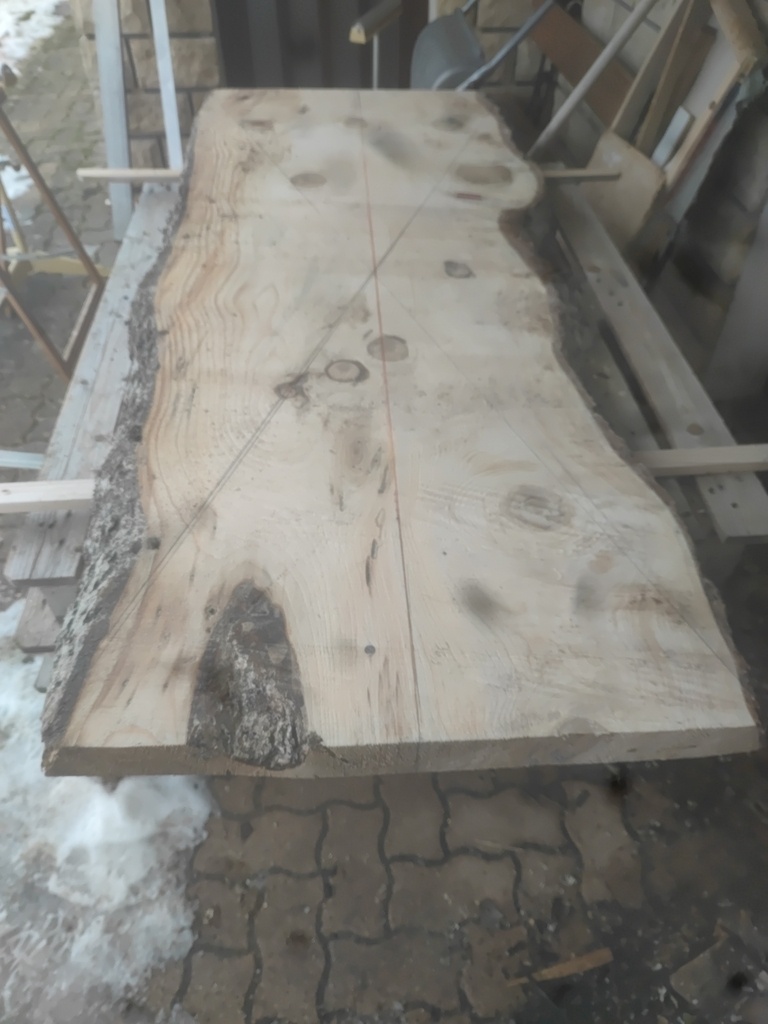

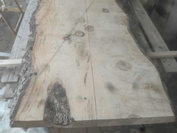

je me lance sur la fabrication d'un bureau avec un plateau en résine d'époxy et ma question serait comment choisissez-vous votre grain de ponçage
Et ma deuxième question serait une a-t-il parmi vous qui travaillez avec de la résine époxy pour faire des tables rivières
