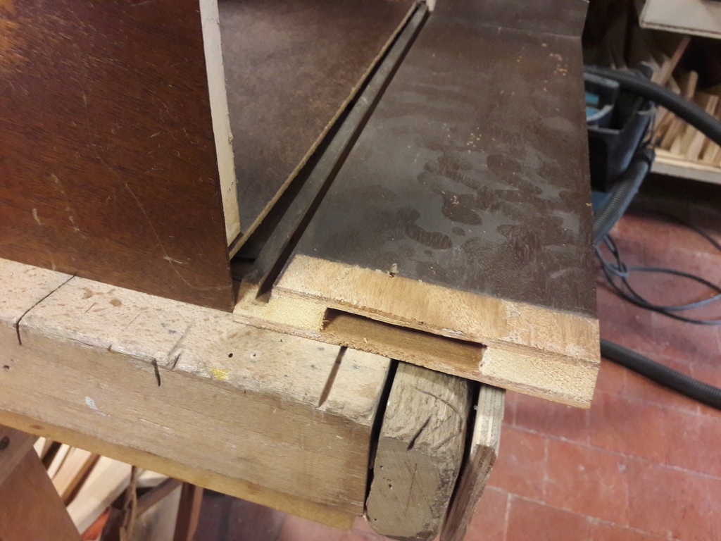

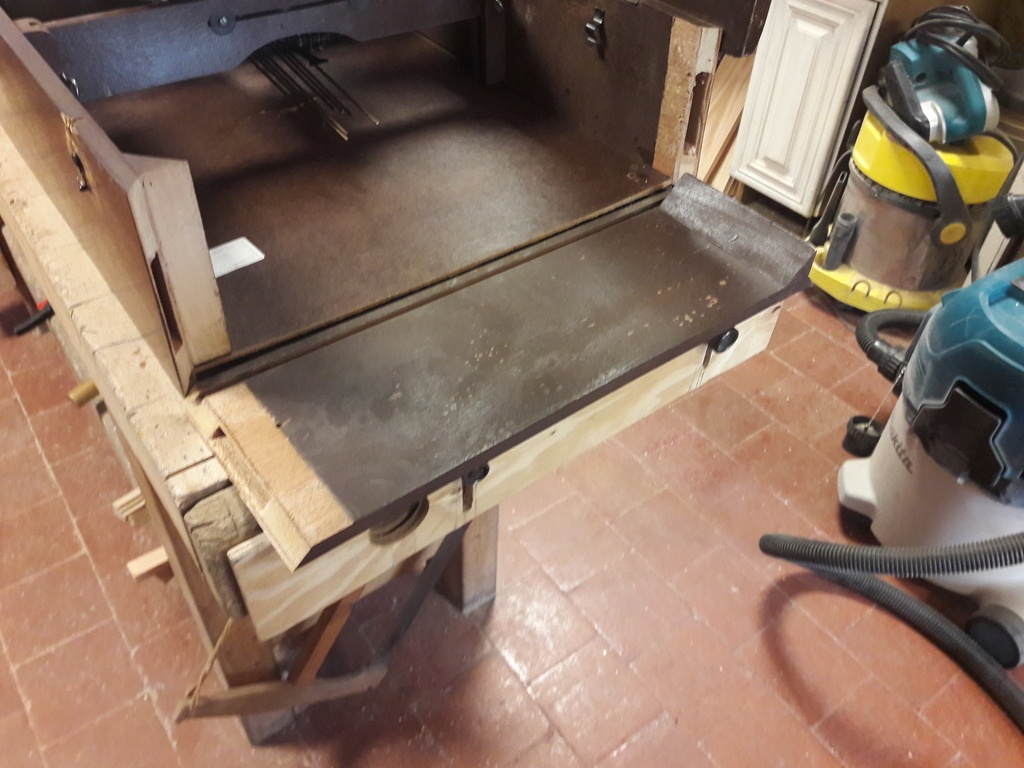

Attention, une caisse de carillon est creuse.
Si tu la fait pleine, ça ne sonnera plus ou presque plus.
J'en ai eu un à recoller qui était tombé du mur.
C'est intéressant à découvrir.
chaboum
Merci trente six seb ! Je vois que tu en as découvert un aussi. Quand tu dis une caisse "creuse" , tu veux dire ? Bien sûre qu'elle sera creuse, je ne vois pas trop la caisse pleine. Mais je ne suis pas un pro non plus.
tarpan

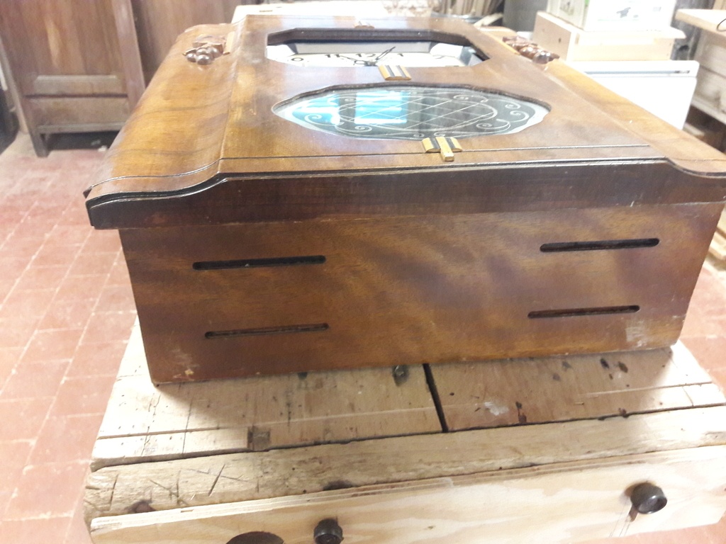

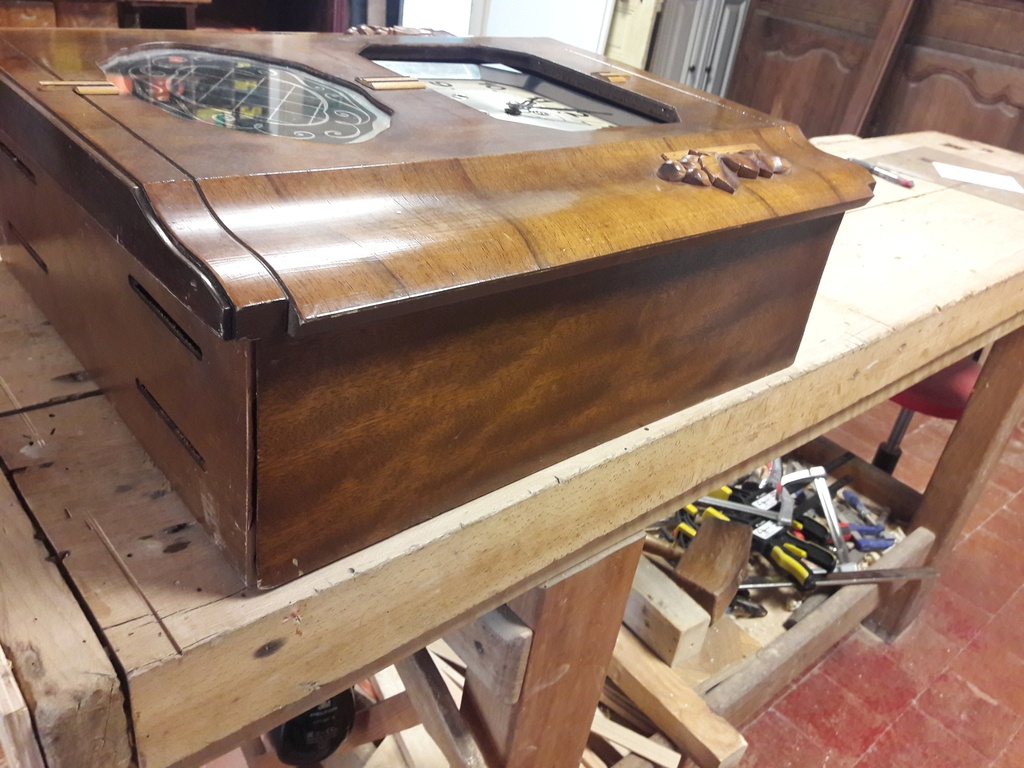

Regarde bien les photos, il parle de parois creuses, avec les creux qui communiquent d'une paroi à l'autre en faisant tout le tour de la structure.
Oui c'est ça c'est une caisse de résonance à double parement, avec des ouïes sous le dessous.
J'ai essayé de faire sonner le carillon à vide (c'est à dire détaché de la caisse, on n'entend presque rien) et accroché à la caisse, ça sonne beaucoup plus fort. La caisse amplifie le son.
Si tu fais une simple boite, ça ne marchera pas.
