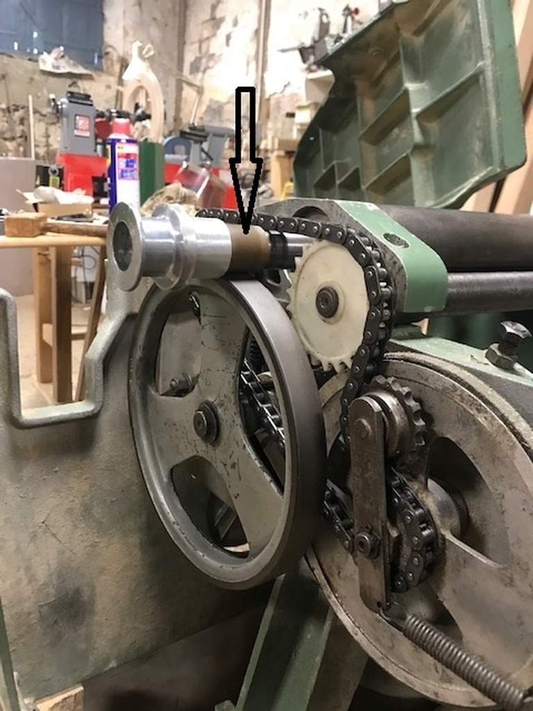

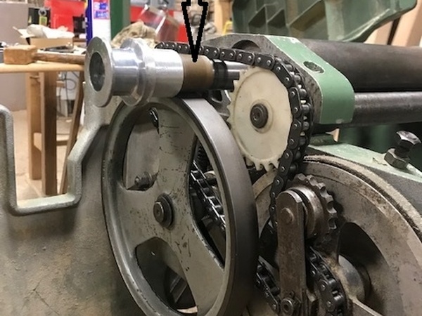

Bonjour à tous, Je suis en train de remonter la dégau de ma Lurem C210b, non sans quelques difficultés. Tout est nettoyé, astiqué et lubrifié. Je constate que la bague de friction tourne librement sur l'arbre et qu'en conséquence l'entrainement des rouleaux d'avancement est aléatoire. Quelqu'un aurait-il une idée pour la solidariser à l'arbre sans la coller ? Merci d'avance de votre aide précieuse.

Merci Boisenformes pour ta réaction rapide ! Croyant bien faire j'avais nettoyé et sablé (400 puis 800) l'arbre de dégau, support de cette fameuse bague. Cette bague est bi-composant, intérieur acier et extérieur en composite, ces deux composants sont liés solidement. La crasse et la rouille limitaient la glisse acier-acier, arbre-bague .
De là à mettre de la colle sur l'arbre, ça me parait aller au delà de ce que le constructeur a prévu. J'ai saupoudré l'arbre de calc, ce qui semble (en rotation manuelle) fortement limiter le dérapage de la bague. Pour combien de temps ? Reste à tester avec le moteur mais j'attendais les conseils précieux des internautes sur le sujet. Bien cordialement.

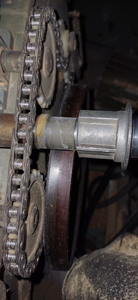

Faute d'alternative je me suis rangé à ta recommandation et ai encollé l'arbre pour solidariser la bague ; ça a l'air de marcher suite au premier essai effectué cet après-midi. Je croise les doigts.
Encore merci et Cordialement
