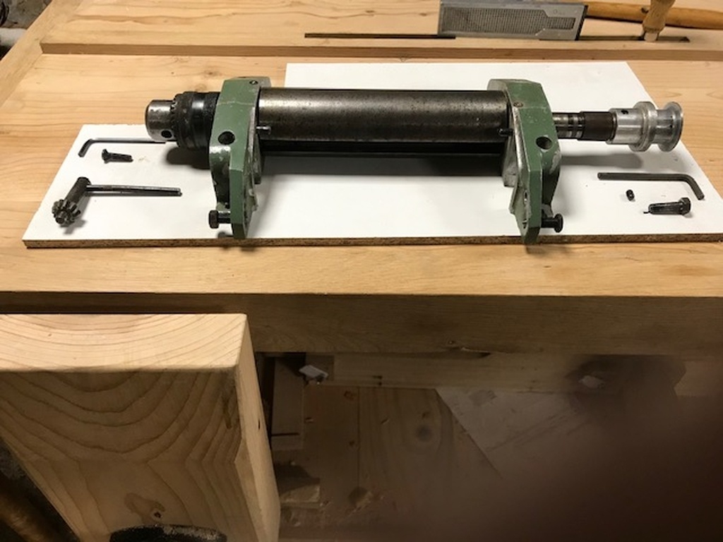

Bonjour, je viens de réaliser le démontage de ma Lurem C210b en vue de nettoyer et éventuellement de remplacer les roulements de l'arbre de rabo-dégau, car il n'arrivait pas à atteindre sa vitesse de rotation normale et ça chauffait. Cet arbre est maintenant posé sur l'établi. Après avoir démonté à grand peine la poulie avec un extracteur, puis le roulement correspondant, je m'attaque au mandrin. Dévissage du boulon Allen intérieur puis tentative d'extraction du mandrin : impossible de le faire bouger. Quelqu'un a-t-il une idée sur ce qu'il faut faire ? Merci d'avance.

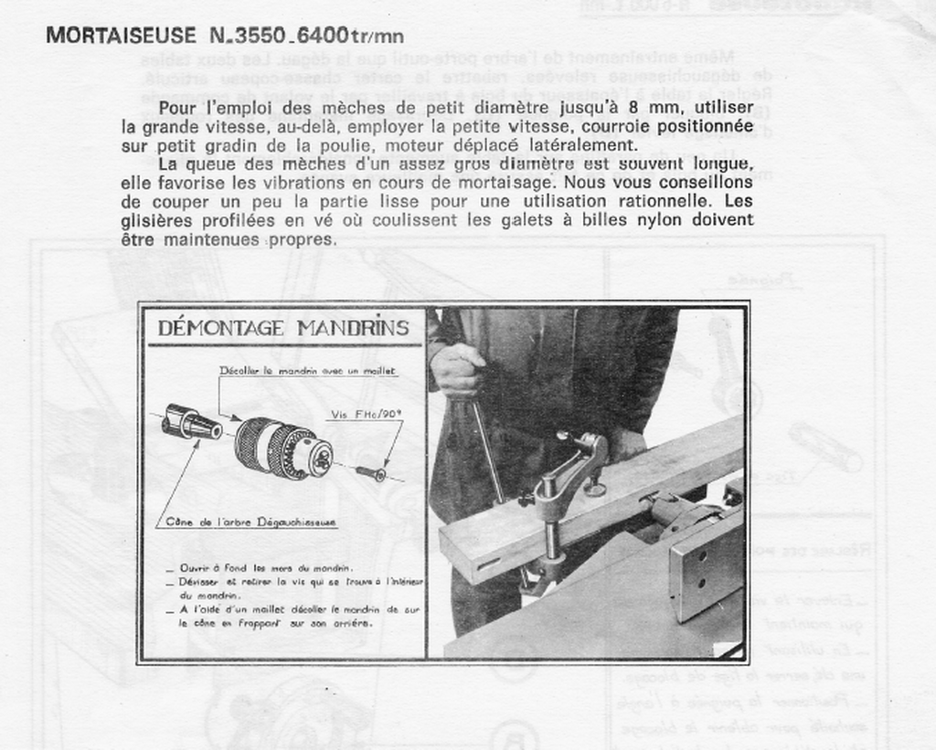

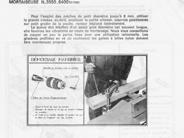

Dans la notice, voici l'extrait pour le démontage du mandrin,
bon courage, un peu de dégrippant ne pourra pas faire de mal avant les essais.

Merci pour ta réponse ! ça fait du bien de ne pas se sentir trop seul dans la détresse technique 🙂 Effectivement j'aurais dû penser à regarder la notice ! Cela dit, il est impossible de taper derrière le mandrin lorsque le palier et son roulement côté mortaiseuse sont encore en place ...
Il fallait donc trouver autre chose. D'où l'idée de taper sur un bout de rond de D6 mm inséré dans un des 3 trous où l'on insère la clé. Une autre idée que j'ai découverte (après coup) vient de Titimaster qui avait soulevé le même problème il y a 2 ans : serrer dans le mandrin une grosse clé Allen et taper dessus, dans le bon sens bien sûr.

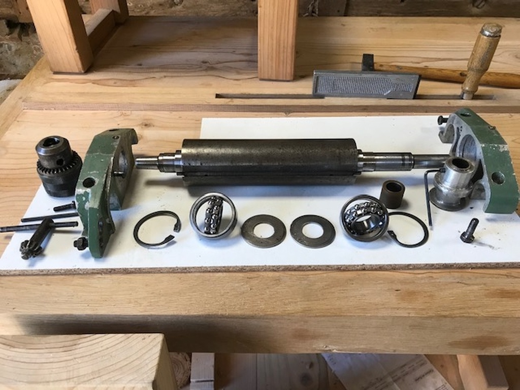

Bonjour à tous ! J'arrive de l'atelier avec la photo jointe. J'ai donc finalement réussi à extraire le mandrin. L'arbre étant fixé fermement à l'étau, incliné à 45° mandrin vers le bas, j'ai donné trois coups secs de marteau (gros modèle) sur un rond de 6 mm par 100 prenant appuis dans un des 3 trous servant de pivot à la clé à mandrin. Changer de trous à chaque coup. Et c'est venu au troisième coup ! L'arbre se termine en fait par un cône Mors sur lequel le mandrin est fixé. Donc c'est la solution classique, mais c'était très dur.
Les roulements étaient très encrassés. Extraction à l'extracteur et nettoyage à l'essence et la brosse à dent ! Merci de votre attention. Cordialement.
