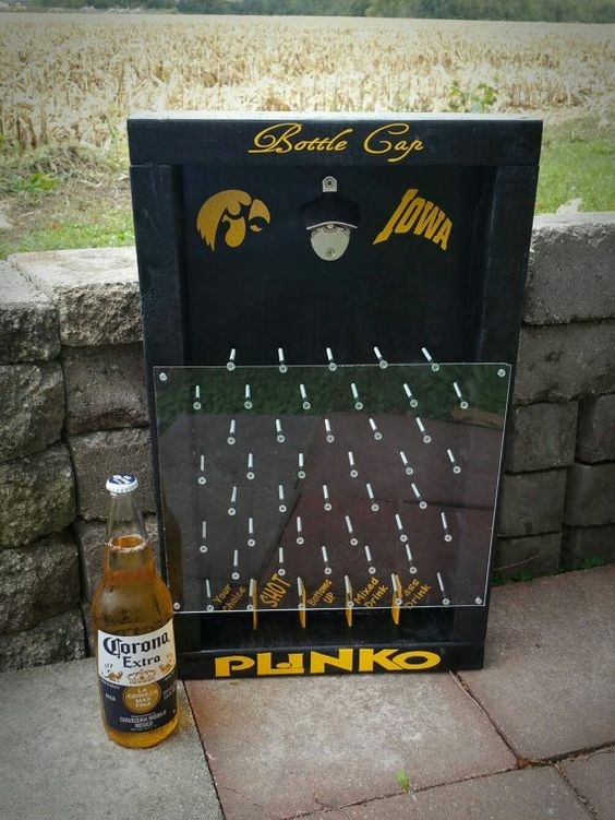

Je suis à la recherche de plan pour construire un jeu similaire à celui sur la photo jointe. Ca ne parait pas sorcier à faire mais j'imagine que pour optimiser au mieux le jeu, l'écart entre chaque clou ou vis doit respecter une certaine dimension.

J'ai pas de réponse mathématique à te donner, même si je pense aussi qu'il doit y avoir un placement optimal pour que ça tombe pas trop mal.
Le mieux est de partir du diamètre d'une capsule et de lui laisser de la place pour passer entre deux clous.
Pour un premier essai je proposerai 1,5 fois le diamètre d'une capsule au minimum entre deux clous.
Clairement sur la majorité de ces jeux la répartition semble décalé d'un demi espacement horizontal entre clous à chaque ligne.
Sinon, ce que je te proposer, c'est de faire une impression de ta photo et de copier les proportions. De là ça te fait une base pour faire des essais.
Sinon, je pense que quoi que tu fasses, si c'est équitablement répartie, statistiquement, ça aura plus de chance de viser le milieu.
Voici une vidéo pour illustrer mon propos :
Et si vraiment ça le fait pas, demande à l'auteur de la photo :P

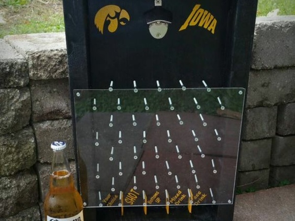

zeloko mutinjb Pourtant sur cette photo etsy.com/fr/li...nko-decapsuleur, ils semblent pas mal écarté les plots, je pense que cela doit favoriser le rebond latéral, et donc augmenter le côté "hasard" de la chute (youtube.com/wa...h?v=5autTIMgQXE). Après on peut imaginer une variante, c'est à dire, un rang sur deux on modifie l'écartement des plots.
A vue de nez, on est pas loin des 1,5 fois la taille d'une capsule, sur la photo que tu indiques, non ?
Je pense pas que les variations d'écartement changerons vraiment les probabilités de tomber au milieu.

Je pense que le plus simple est de faire un teste avec une vielle planche et des clous.
schgreg
Pas mal l'idée !
Je dirais la largeur d'une capsule + 6 à 8 mm.
Pour le décalage vertical entre les rangs, je dirais que les triangles formés doivent être équilatéraux.

Merci Jean, Je vais essayer d'adapter ce plan à mes dimensions parce que 2 pouces entre chaque clou me parait beaucoup.
Ca dépends juste du diamètre d'une capsule. Le plan donné par jean ne semble pas servir à un faire tomber un capsule.
