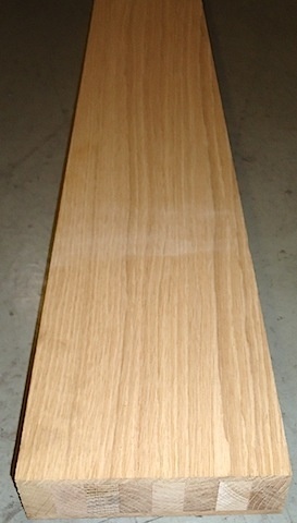

Je suis en train de finaliser les plans de mes portes intérieures pour commander mon bois et je me demande quelle est la meilleure manière de faire pour réaliser les montants et les traverses de porte:
  • en massif (j'ai peur que ça travaille…)
  • en contre-collé 3 plis comme ici (). Est-ce qu'il vaut mieux prendre un bois et le refendre au risque de libérer des tensions mais avoir une unité de teinte ou alors prendre 3 planches distinctes
  • en lamellé plaqué comme sur la photo ci-jointe ?
Dans les deux derniers cas, pour des questions esthétiques, faut-il replaquer les chants ?
Merci d'avance pour vos réponses !

Ma réponse vaut ce qu'elle vaut mais ça fait des lustres que les menuisiers fabriquent des portes avec des montants et des traverses en massif sans aucun soucis. Le choix semble donc évident. Là où il faut prendre garde, c'est pour les panneaux. Si ton modèle de porte comporte des panneaux à plate-bande installés en rainures, tu peux travailler en massif. Si par contre les panneaux sont affleurant aux montants et traverses, là il va falloir s'orienté vers des panneaux dérivés afin d'éviter la dilatation-rétractation des dits panneaux qui se verra inévitablement. Dans ce cas, le choix du tri-plis me semble pas mal mais le CP doit aussi faire l'affaire.

Merci pour ces conseil. Au niveau des panneaux, ils seront installés dans une rainure. Je vais donc essayer de réaliser les montants en massif.
