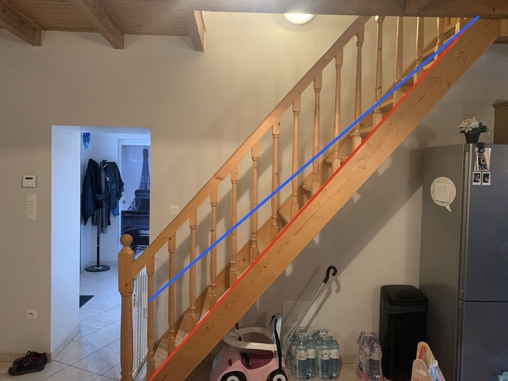

Nous avons acheté une maison dans laquelle se trouve une chambre à l’étage et dont l’escalier est très raide.
Sans avoir d’outil de mesure précis je dirais qu’il a un angle de 50 degré pour des marches d’une largeur de environ 85 cm.
La hauteur est de 2,82m au palier pour une longueur de 2,50m et un total de 12 marches

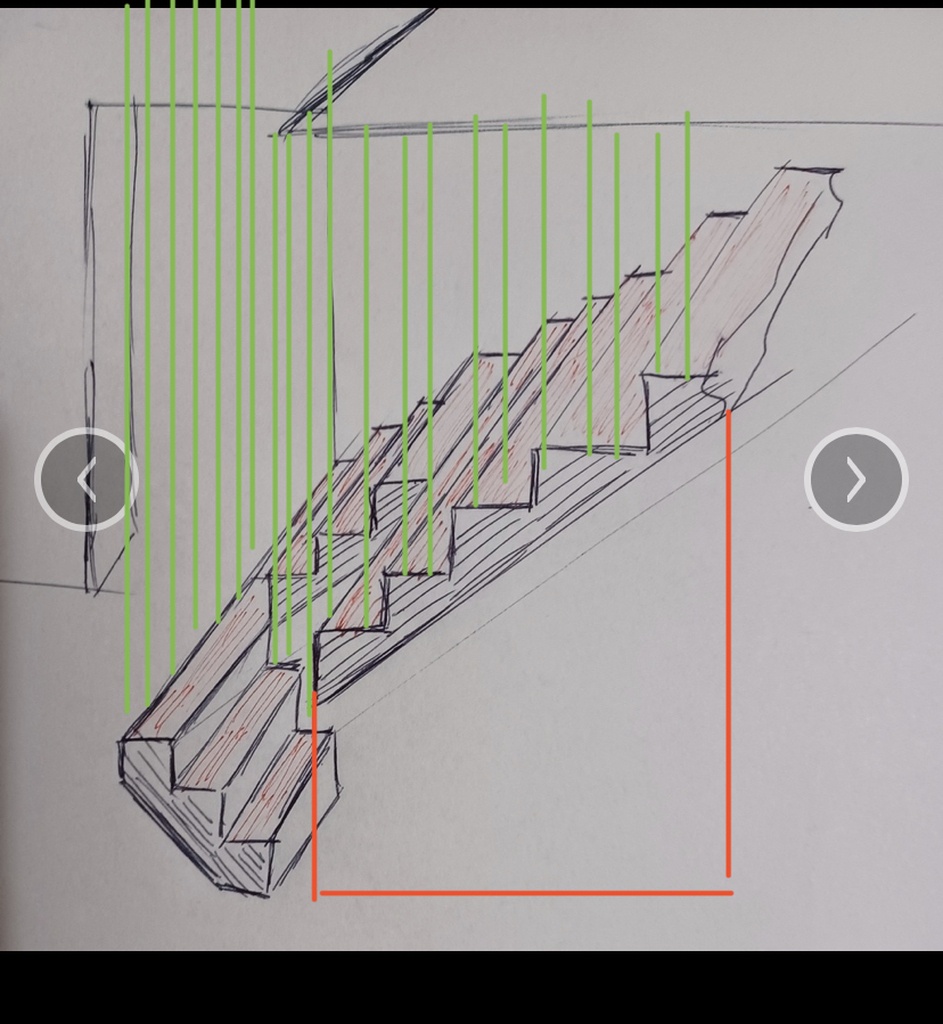

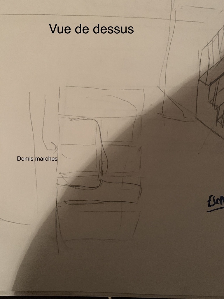

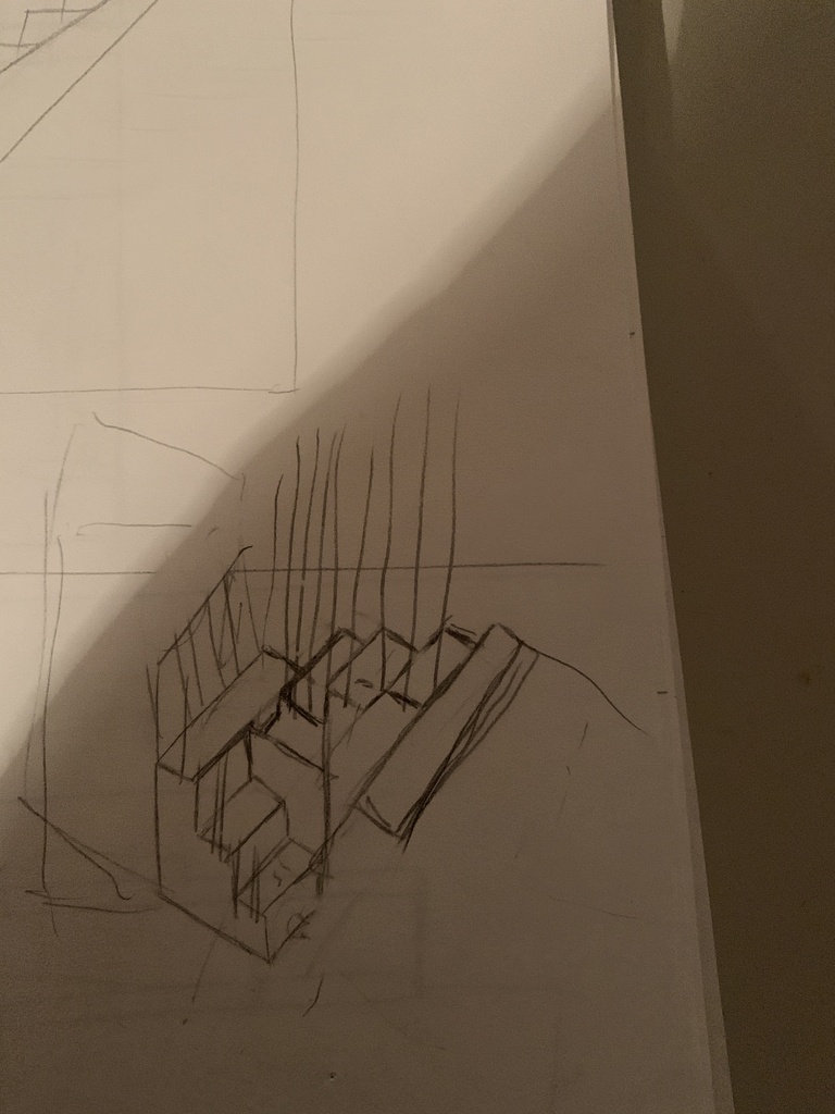

Je vous met en image l’escalier actuel et quelques plan de ce que je voudrais (je suis pas bon dessinateur mais ça permettra d’imager le projet envisagé et peut être permettre de vous aider à me répondre)

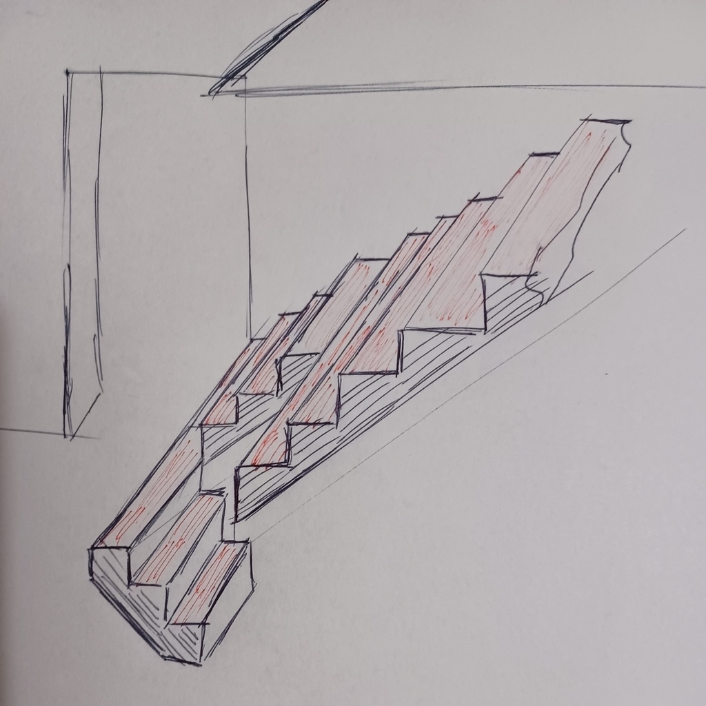

L’idée serait donc de faire un petit « aller retour » en début d’escalier pour élever le début de la montée de marche et gagner environ 10 degrés.
Ça serait des « demis marches » sur une hauteur de 3 ou 4 marche pour ensuite regagner la largeur totale des marches.
En sachant que je ne peux pas gagner beaucoup de largeur sur l’escalier
Le dessous de l’escalier sera faite de placard par la suite. Il faut donc un petit renfoncement au début des « demis marche » pour avec les placards sur la droite.

Justement l’idée d’un demi tournant assez court est de garder la même superficie
Désolé pour mes photos et schéma très approximatif je ne sais pas quoi représenter pour être plus clair..

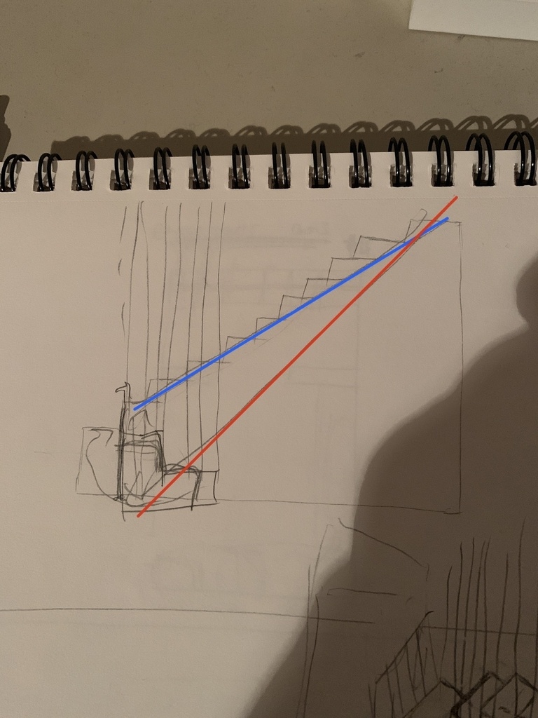

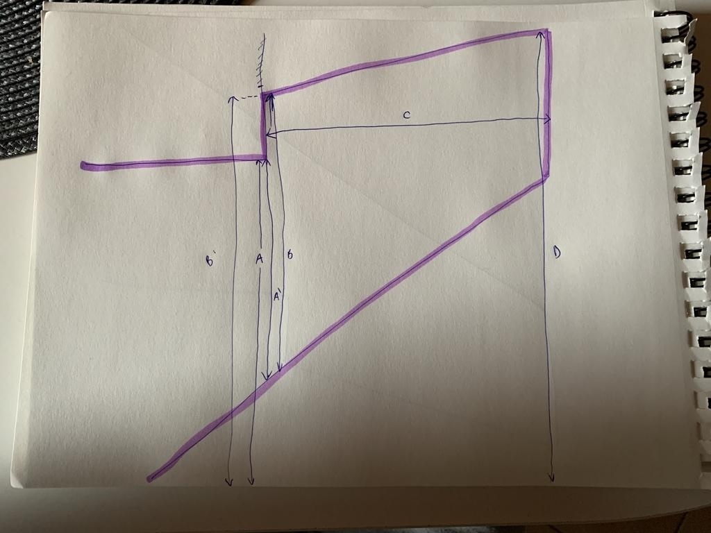

Voici un schéma de la trémie
J’espère qu’il est assez clair
En violet l’escalier et le plafond
L’échappé est au dessus de la 2e marche
A= 261cm
A’= 217cm
B= 364cm
B’=407cm
C=197cm
D=482cm
D’= 200cm
La largueur est de 85cm
La surface au sol disponible est de 225cm par 85cm
J’espère que ça vous aidera à me fournir de plus amples détails
Merci à vous

Où est le schéma ?

kaj oups
je dois dire que j'ai du mal à saisir ton schéma. Ce que je peux dire c'est qu' actuellement ton escalier n'est pas limité par l'échappé (2170) mais par la porte qui définit son départ.
Pour avoir un escalier moins pentu il faut augmenter son étendue , dans ton cas à moins de reculer son arrivée un escalier droit ne parait pas possible à cause de la porte.
l'alternative serait un escalier quart tournant en sachant que nous avons 2610 sol chevêtre soit à la louche 3 à 4 hauteurs de marches sous l'échappée.
On pourrait se contenter d'une échappée plus réduite pour augmenter encore l'étendue.
Est il possible d'agrandir la trémie (configuration de l'étage, cloisons, distribution). En cas d'augmentation de l'étendue jusque ou peut aller? La solution des demi marches est à mon avis à écarter un escalier de distribution d'étage ne doit pas avoir un emmarchement inférieur à 700mm.
Un quart tournant améliorerai bien les choses surtout si il avait la possibilité de reculer la première solive à l'aplomb de la porte, mais l'escalier va reculer dans la pièce, a noter que l'interrupteur sera au mauvaise endroit.

Petite remarque : beaucoup me parle de quart tournant or il me semble que c’est pas exactement ce que je veux : Je vois plutôt ça comme quelqu’un l’a dit ici comme une sorte de palier : imaginons 2 demi marches à contre sens, une marche pleine pour « palier » puis à nouveaux deux demis marches en face des autres jusqu’à récuperer des marches pleines jusqu’en haut.
c’est ici que viennent les demis marches et non pas sur tout l’escalier, du coup est ce grave pour les 700 mm de l’emmarchement ?

Si je monte l'escalier en suivant la ligne bleue, combien dois-je mesurer pour que ma tête ne brise pas le porteur du chevetre
La réponse à cette question en pose une deuxième: Est-il possible de modifier la trémie en logueur, en largeur ou autres?

actuellement l’échappée est de 217cm
Je pense qu’on peut gratter un peu en hauteur sans avoir à trop baisser la tête quand on monte mais je sais pas trop à combien on serait après élévation…
Et je pense pas qu’il soit possible de modifier la trémie, là encore je suis novice
kaj
(Gratter en hauteur), que tu fasses un escalier droit ou un quart tournant à droite pour allonger un peu l'étendue tu ne feras pas de miracle l'ouverture de la trémie en longueur, en L ou les deux peut arranger les choses, il te faut voir la possibilité de modifier le solivage. Je ne sais pas non plus comment est conçu le niveau supérieur, si il y a un garde corps il sera modifié, si il ya une cloison ça se complique, il faut voir aussi la possibilité d'accès en bas si tu fais un quart tournant.

Vous diriez donc que ça ne serait pas réalisable avec la trémie telle qu’elle est actuellement? Avec des demis marches en début de course ?
kaj
Vu ton schéma, des demi marches qui feraient 42,5 cm de large pour reprendre en pleine largeur, je vois mal les assemblages et les limons, un pseudo palier d'une marche pour moi c'est guère possible et pas esthétique

kaj au delà de l’esthétique qu’est ce qui parfait pas possible? L’assemblage entre les demis marches?
RickMosa81
Les limons sont ils obligatoires ? N’est il pas possible de faire ses crémaillères? Ce genre d’escalier avec un palier de 1 marche ne se fait pas ?
kaj
Dis moi si j'ai bien compris ton schéma, si c'est ça, c'est irréalisable.

Je te le refais passer avec une précision sur le dessin: en rouge il y aura quand même toute une structure pour y mettre des placards ce qui laisse donc la possibilité de camoufler la structure de l’escalier
Et en vert les claustra partout sauf sur les premières demi marche côté pièce
Est ce que c’est plus clair et toujours irréalisable ??
kaj
RickMosa81 réalisable peut-être mais imagine les contorsions que tu devrais faire, il serait dangereux, tu exclu les vieux, ceux qui ne sont pas agiles, pas svelte ... Il vaut mieux chercher une autre solution plus rationnelle
