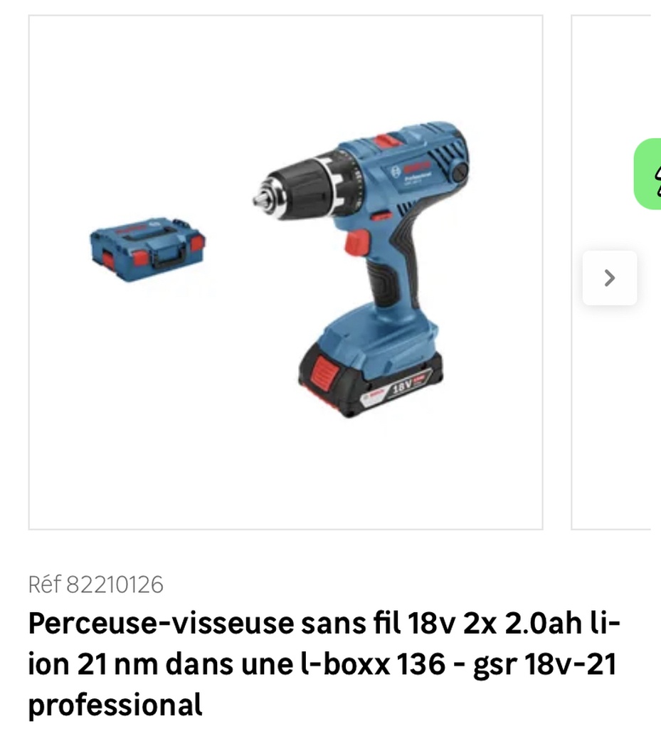

Pourriez vous me conseiller sur le choix d’une visseuse parmi les deux présentées ici svp? Je ne sais pas sur laquelle partir
Merci pour votre aide

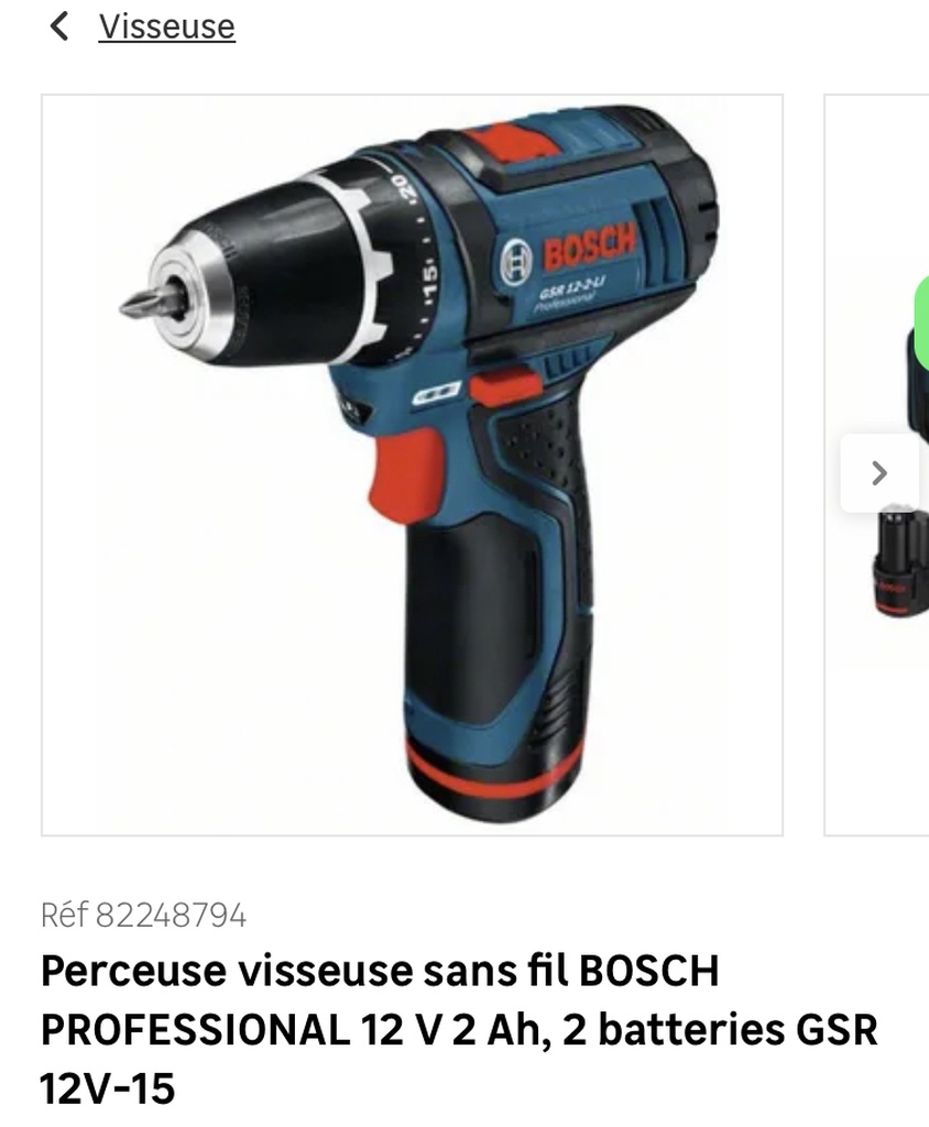

J'ai opté pour la 12V pour des questions de poids, je ne la regrette absolument pas. Elle me sert pour tout, percer, visser, et même pour des perçages avec de grosses mèches Fostner ou autres, même si bien évidemment dans ce dernier cas, une 18V sera plus rapide et plus efficace.

FWD
J'ai les deux, en général je travaille avec les deux.
La grosse pour pré-percer, la petite pour visser.
Les 18v sont souvent trop puissantes pour de l'agencement la ou la petite est bien mieux avec un réglage du couple plus fin (car moins puissante). Avec la 18v dans le mélaminé j'avais tendance à arracher les vis
J'ai la 12v avec les 3 têtes de vissage qui sont hyper pratique pour accéder à certains endroits difficilement accessibles autrement
LCasa
Pareil les 2 sont super. La petite avec les 3 têtes est très pratique.

A vrai dire ton choix devrait être fait en fonction de ton utilisation ce ne sont pas les mêmes machines donc pas la même destination.
Au boulot on a la 12v et pour du vissage elle fait le taf. Si tu a du perçage pas trop ambitieux elle peut aussi assurer.
La 18v est évidemment plus puissante mais plus lourde. A toi de voir ce dont tu as besoin.
Un critère de choix peut aussi être "l'écosystème" de batteries dans lequel tu veux t'engager. De mon côté j'ai leur petite scie circulaire 12V donc je continuerai probablement avec ça mais la gamme 18v a d'excellentes machines à proposer aussi (la GKM18V si tu travailles le métal par exemple).
Bref concentre toi sur ton besoin.

Perso j'ai la 12v. Elle est très bien pour "l'agencement". Légère, maniable, passe-partout et suffisamment de puissance pour des petit travaux de perçage et vissage. En complément j'ai investi dans du 18v d'une autre marque (car j'avais déjà des batteries) pour le travail plus gros. A chaque fois que je bricole, je sors les 2 et je navigue entre l'une et l'autre sans trop me poser de question en réservant de préférence la 12v pour les perçages et la 18v pour les mèches type forstner ou le vissage.
Et comme le dit dBPs, dans ce type d'achat il faut tenir compte de tes éventuels besoins avenir car les batteries représentent une part non négligeable de l'investissement donc il vaut mieux éviter de changer de marque ou de de catégorie d'outils à chaque besoin.
