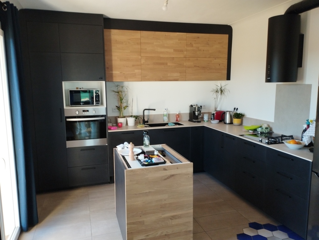

Après m'être rendu compte que la finition rubio sur Valchromat n'est pas adapté pour une cuisine, je vais reponcer mes façades et faire une finition vernie.
Auriez-vous un bon vernis bien costaud à me conseiller ?
Merci beaucoup !
