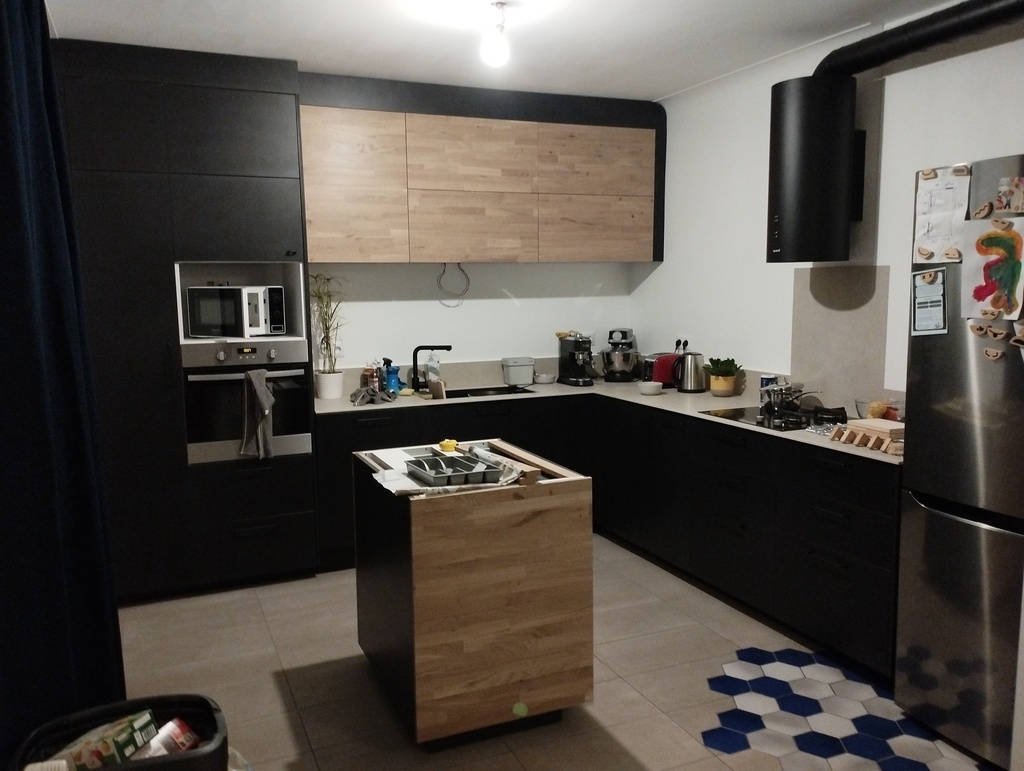

Valchromat noir + rubio dans une cuisine
J'ai utilisé pour ma cuisine du Valchromat avec finition rubio.
Le rendu est très bien mais concernant la résistance aux tâches dans le temps je suis un peu inquiet.
Je me rend compte que même les gouttes d'eau laissent des traces si elles ne sont pas essuyées immédiatement. Ce sont des traces très légères, que l'on ne voit que quand la cuisine est ensoleillée. Mais elles sont bien là, j'ai l'impression qu'elles sont derrière la finition et elles ne partent pas.
J'ai pourtant tout bien fait comme préconisé, et j'ai mis du métallisant.
J'hésite aujourd'hui à tout reponcer et mettre un vernis.
Avez-vous constaté/eu ce genre de soucis ?
Merci 😊
Oui j'ai constaté la même chose sur une étagère avec pots de fleurs j'avais posé la question à Rubio et la réponse était que la finition n'était pas compatible avec l'eau si on ne l'essuie pas tout de suite donc perso je mettrai ça ni dans une cuisine ni dans une salle de bains...
Il y avait eut de nombreux échanges ici.
Ben69499
Ah oui effectivement le choix de finition n'est peut être pas judicieux. Je suis pourtant loin d'être le seul à faire ça d'après ce que j'ai pu voir sur le net... Bon il ne me reste plus qu'à recommencer

le rubio dans une cuisine , ca passe pour les facades, pour le plan de travail c'est vernis, ou stratifié
Pas fait pour 👍🏻
