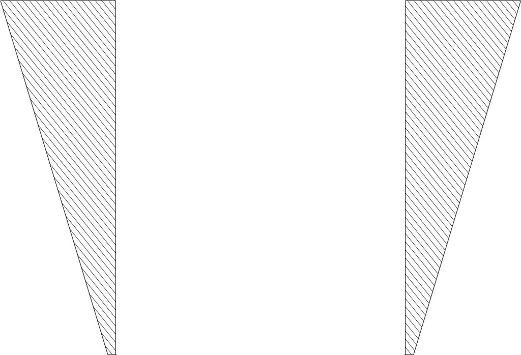

Une autre idée, faire les supports latéraux en triangle, qui ramèneraient la forme de l'étagère à un rectangle régulier. La différence entre l'avant et l'arrière n'est pas énorme. Sur le schéma joint, j'ai exagéré les formes.

Par contre j'ai pas bien compris la deuxième idée, cela laisserait un jour apparent sur les étagères non ?
non, l'idée est d'avoir des tasseaux noyés en forme de triangle rectangle. L'hypoténuse suit la pente des murs, le grand côté est celui sur lequel l'étagère coulisse.
Il faudrait un gif animé pour montrer le mouvement.
