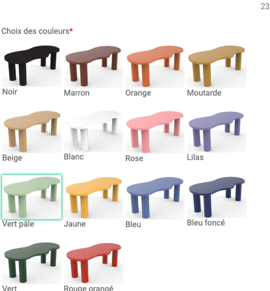

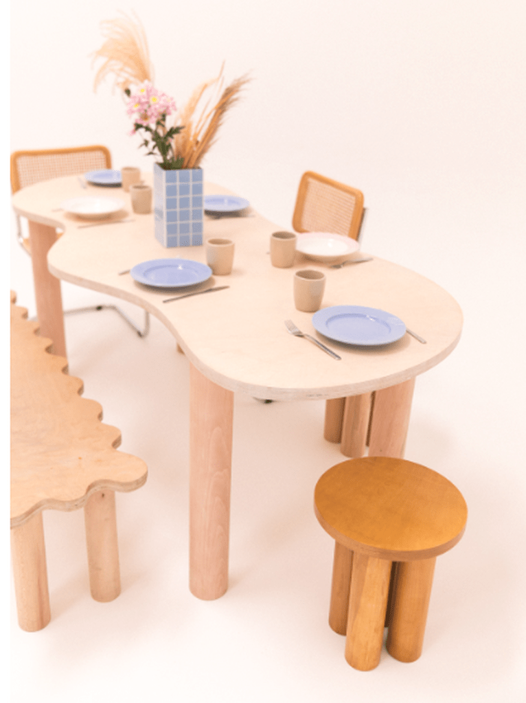

Pied de table cylindrique
je souhaiterais réaliser ce type de table en MDF peint mais je me questionne sur la faisabilité des pieds cylindriques de 150 mm de diamètre environ
Je n'ai pas de tour à bois et je cherche une solution pour les faire en MDF pour limiter les couts.
Auriez-vous une idée ?
Merci !
