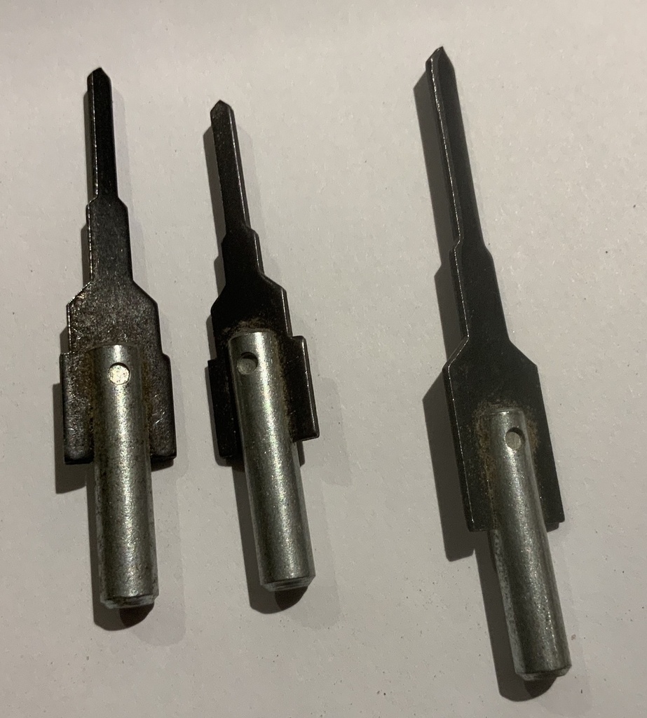

Je fais l'inventaire de l'atelier de mon père et je tombe la dessus. Ca n'a pas l'air d'être affûté, nulle part et je me demande ce dont il s'agit? Mèche pour pré-trous et fraisage tête de vis? Il n'y a rien de coupant pourtant.
ces "mèches" viennent d'un coffret Triplex destiné à percer des assemblages par tourillons (6, 8 et 10 mm). C'est censé percer et fraiser en même temps pour la tête des vis à bois.
J'ai ce coffret depuis plus de 40 ans. Je ne m'en suis quasiment jamais servi, la tôle dont elles sont faites ne résiste pas à un bois un peu dur.
Seul le guide de perçage m'a servi utilement pour les quelques "meubles" en planches que j'ai commis dans mes précédents logements.

Perçage simultanément des deux planches maintenues en position :
Petit diamètre pour l'avant trou qui va recevoir le filetage.
Diamètre suivant pour dégager le filetage.
Chanfrein pour la tête de vis.
Puis diamètre pour emboîter un bouchon cachant la vis.

C'est tout à fait ça, j'ai mes mêmes achetés il y a presque 40 ans en GSB. C'est pas génial ça vibre, ça se désaffûte très rapidement et la longueur de la partie sensée traverser la première pièce n'est jamais la bonne ☹

Il est possible qu'il s'agisse d'anciens outils de Plombier.
C'est avec ce genre d'outils
(il y a longtemps à mes débuts dans le Bâtiment,)
Que j'ai vu évaser du tube cuivre recuit, pour réaliser une emboiture.
De nos jours les tubes cuivre classiques font 1mm d'épaisseur, et ont des diamètres exacts (12,0, 14,0...). Donc si c'est ça la largeur des machins devrait être peut-être 1/10ème plus petit que l'unité. C'est bizarre quand même que le dernier "rétreint" soit si large. Augmenter un tube de 2mm, oui, mais plus... chelou !

Pegazur il me semble bien que ton hypothèse est juste.
J'en ai de cette sorte, mais en moins bien.
Il faudrait essayer et éventuellement affûter.
