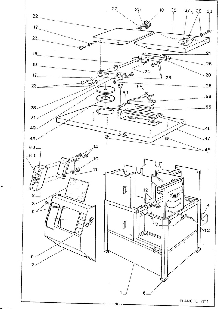

Je dois sortir complètement mon arbre de raboteuse de la machine afin de mesurer celui-ci.
Avant de me lancer dans cette opération et bien qu ayant les vues éclatées je voudrais avoir un conseil pour ce demontage :
  • comment procéder ?
  • dans ordre ?
  • etc ..
    Merci pour votre aide.

peyroutou
D'abord retirer les deux tables de la dégau (en dévissant les quatre boulons par table qui se situent vers les angles des tables).
Les boulons retirés, elles s'enlèvent vers le haut.
A ce moment là, la vue éclatée que vous avez déjà vous montre tout ce que vous devez démonter pour libérer le cylindre, et pouvoir le faire refaire par un tourneur à métaux.
Les boulons qu'il faut retirer sont nettement visibles sur les images que je vous fais parvenir.
