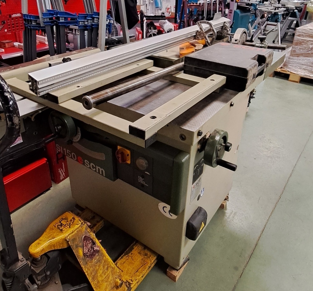

Par contre, ce matin chez mon affuteur, je tombe sur une scm sl150 qu'ils ont rentré cette semaine et là par contre je saute sur l'occasion.
Elle est dans un super état, complète, il y a juste l'inciseur qui "frotte" un peu: les roulements sont peut être fatigués.
Comme son nom l'indique, elle a un chariot 1,5m, lame de 300, inclinable!!! Tous les éléments de sécurité, arrêt d'urgence, couteau diviseur, potence orientable, etc...
Je les ai rappelés en début d'aprèm pour leur dire que je la prends...1500€ je pense que c'est une bonne affaire.

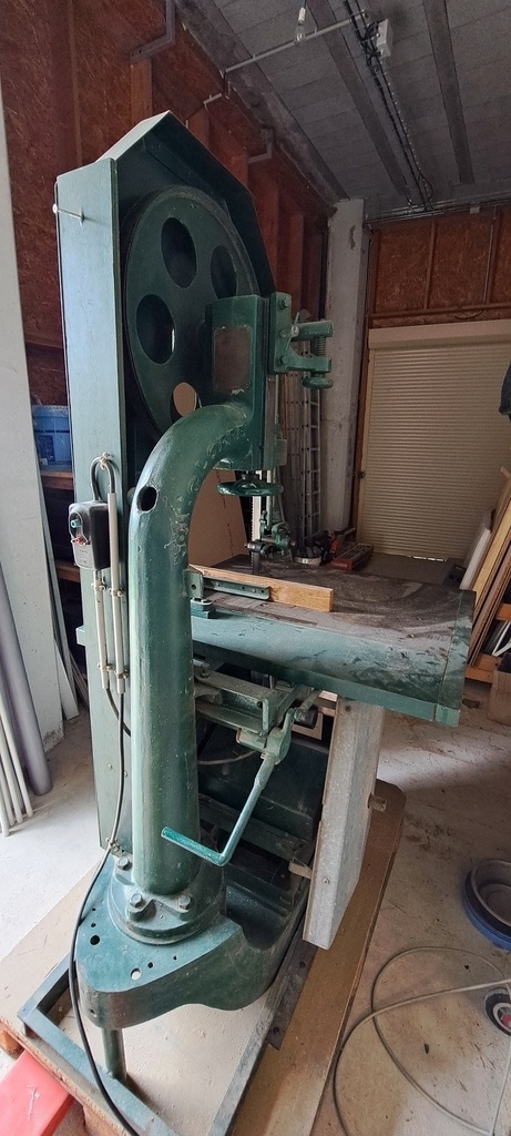

Du coup vendredi, je fais la tournée des machines: je récupère la scie scm ensuite une scie à ruban J.M Gloppe, et la toupie scm (cf photos).
Ca s'annonce pas mal du tout ce petit atelier!

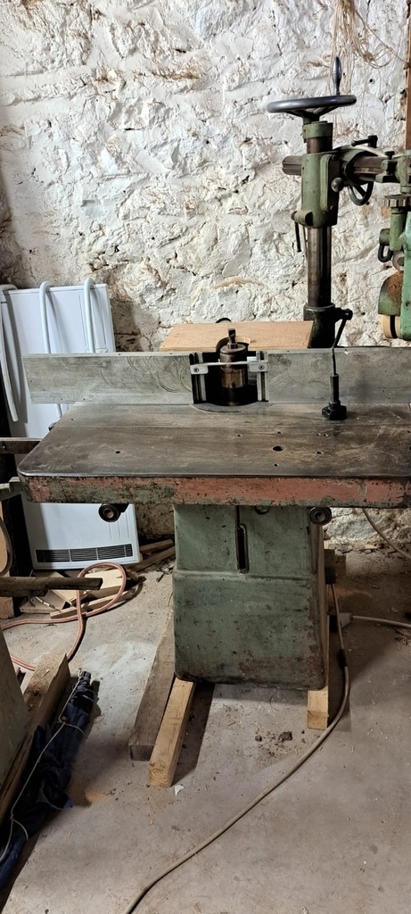

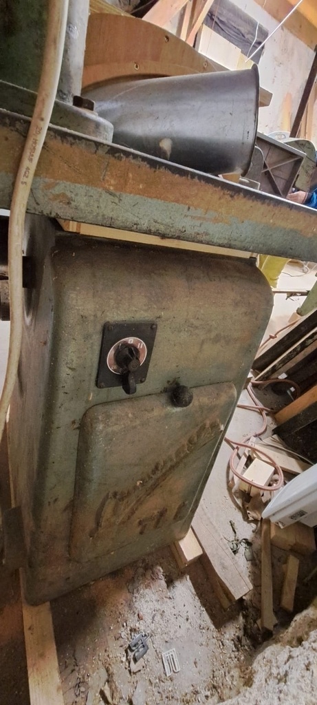

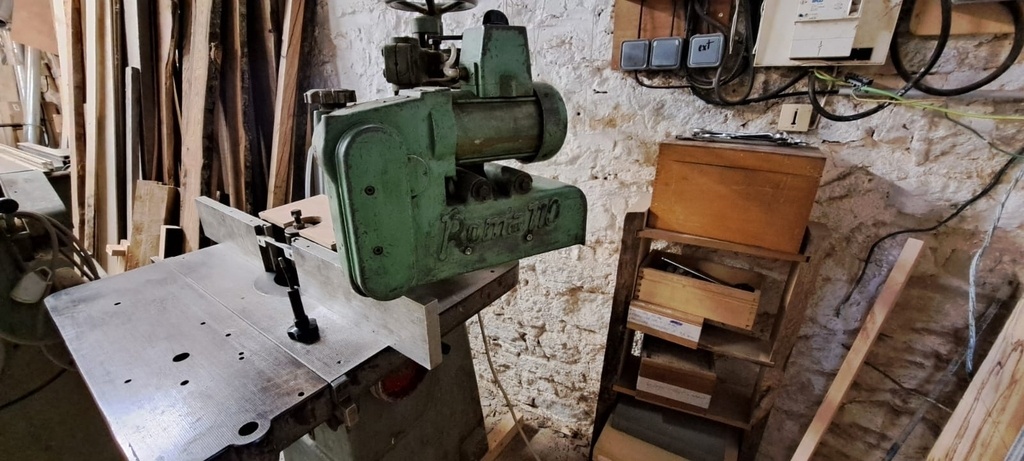

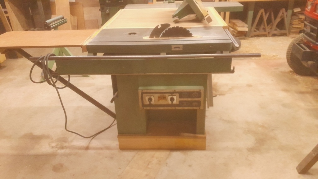

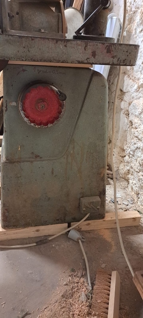

J'ai contacté le gars en Aubrac,il est prêt à vendre!
Il s'agit d'un combiné Guillet c410 duquel il a viré la partie rabot degau qu'il veut garder par ailleurs... Très bien,ça allège la bécane et je n'en aurai pas eu l'utilité.
Par contre je trouve peu d'infos sur ce modèle qui a plutôt l'air d'avoir été commercialisé sous Lurem... Quel est ton avis ?
L'Ecorce du Sycomore
Sur cette annonce, le vendeur parle d'un combiné guillet lurem mais c'est la seule source que j'ai trouvé.
La table a l'air en fonte épaisse, bon point.
J'ai le même système de coulisse (un gros tube et des roulements) pour le plateau de ma tenonneuse festo, c'est plus rustique que les nouveaux chariot alu mais la précision de ma machine est au 1/10 donc je dirais que c'est assez fiable (il faut sans doute faire un bon réglage à la base).
Si je devais bosser avec la technique ricaine de scie sous table, et que le choix entre une scie type dwalt/bosch et celle ci se pose, je reflechis pas 2mn.
Entre l'inca et celle ci, je pense que j'irais voir celle ci en premier.
Tu peux vérifier qu'il n y a pas de fissure sur la fonte (même si c'est sans doute moins chiant que sur une dégau... :/ ), que l'arbre de la scie toupie n'aie pas de jeu.
Tu peux aussi jeter un œil à la planéité de la table. En dehors de ça, la machine donne plutôt confiance et à l'air de rentrer dans ton critère dimensions...
