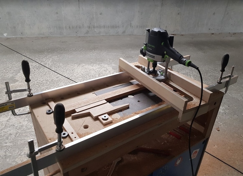

Bonjour à tous, je me suis lancé dans la réalisation d'un "router sled" ("chariot de défonceuse" en français ?...) pour pouvoir dégauchir/raboter avec ma défonceuse.

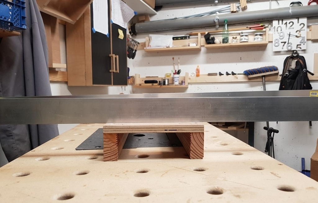

En posant le chariot terminé ce matin sur 2 règles alu sur mon établi MFT je me suis rendu compte qu'il boitait.
Pour mieux illustrer ma situation je vous mets plusieurs photos ci-dessous.
1/ Vue d'ensemble du chariot.
2/ Vue du défaut avec les règles à bornoyer.

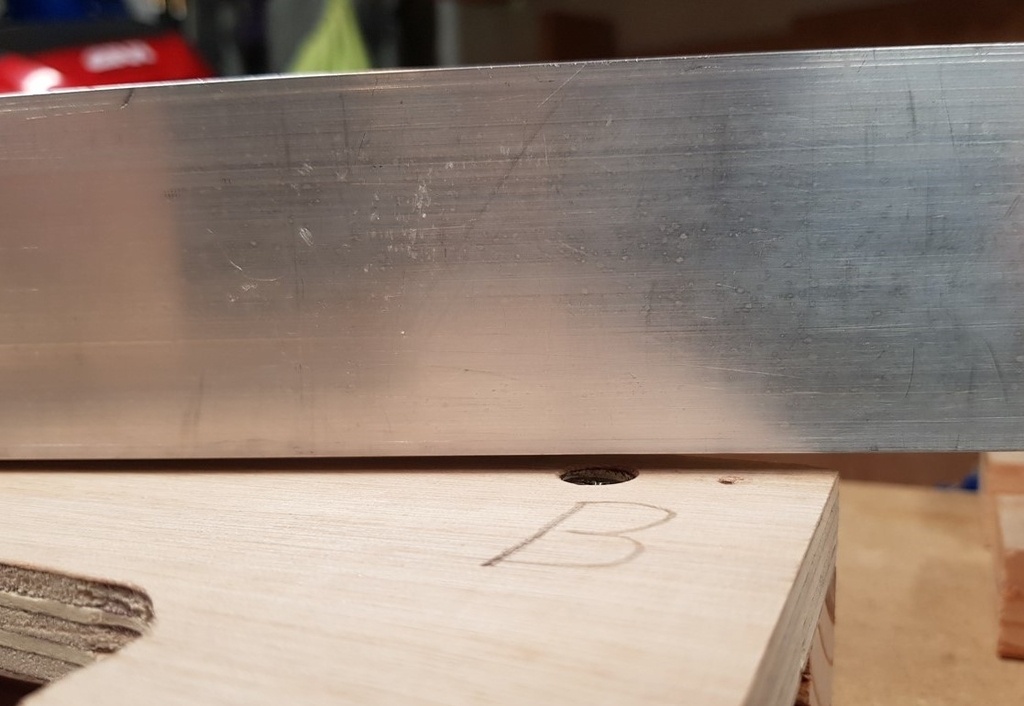

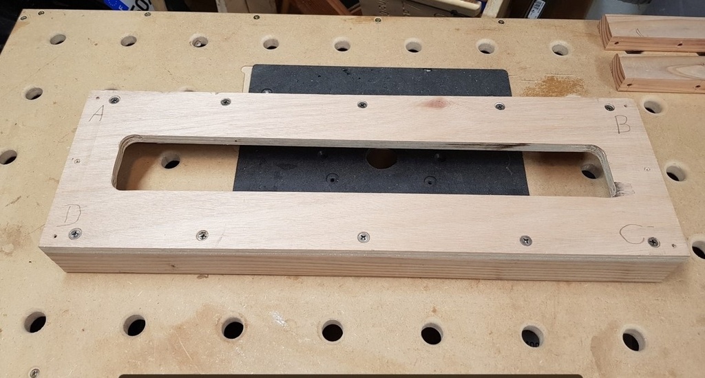

3/ Vue de la semelle, dont les coins ont été identifiés ABCD.
4/ Vue du défaut total (environ 3 mm).
J'ai contrôlé à la règle alu:
La génératrice grand côté "AB": parfaitement droite.
La génératrice grand côté "CD": parfaitement droite.
La génératrice petit côté "AD": parfaitement droite.
La génératrice petit côté "BC": parfaitement droite.
La génératrice diagonale "AC": parfaitement droite.
La génératrice diagonale "BD": Différence de 3 mm entre chaque extrémité.
J'ai essayé de jouer sur les contraintes en desserrant les vis pour éliminer le défaut, rien à faire.

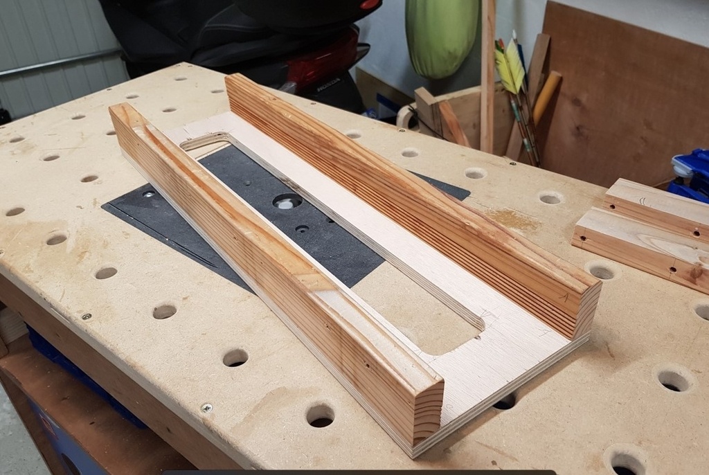

Bonjour à tous, voici l'épilogue de mon problème.
J'ai tenté de dévoiler la semelle voilée en CTP15: échec.
Après plusieurs essais/loupés cela c'est fini avec vos solutions: tout en CTP18 bouleau de bonne qualité.
Et là ça roule, le CTP est une belle invention pour sa stabilité !!! 😁
