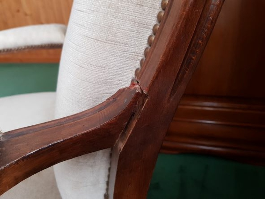

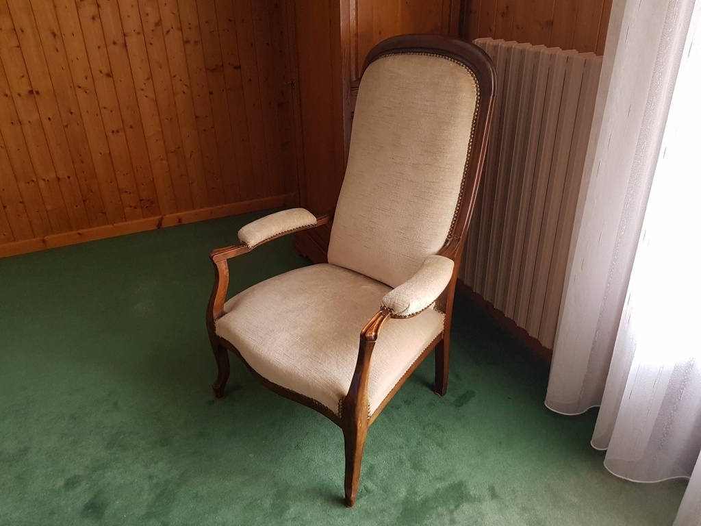

J'ai recollé il y a 2 semaines les accoudoirs d'une vieille chaise de famille.

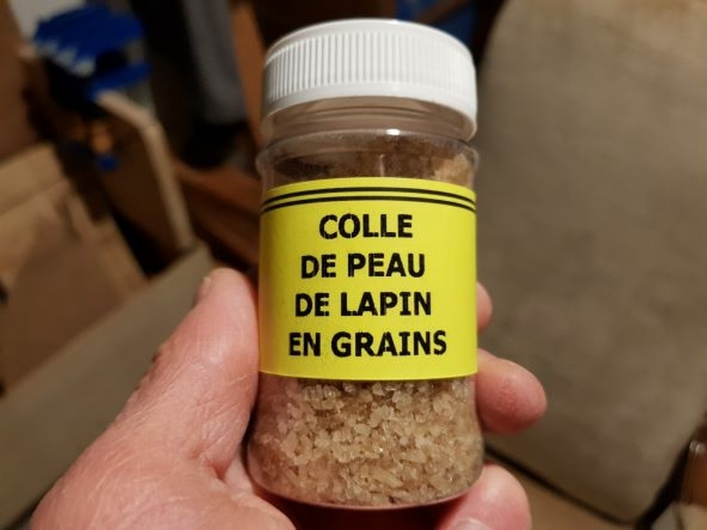

M'étant renseigné auparavant pour faire les choses dans les règles, j'ai acheté de la colle de peau de lapin (pour sa réversibilité).
Après démontage, grattage des anciennes traces de colles, j'ai tout recollé avec ma mixture et sanglé.
La réparation a tout de suite relâché.
Pour info j'avais fait trempé 20g de grains dans 20 cl d'eau pendant 24h, puis chauffé gentiment le tout au bain marie avant application.
La préparation était vraiment très (trop ?) liquide.
Quelqu'un connait 'il ces colles anciennes ?

Je n'utilise pas la colle de peau de lapin pour recoller un siège mais de la colle de poisson (sans préparation, prête à l'emploi). Celle-ci s’utilise à froid donc plus facile à mettre en œuvre. Attention la mise sous presse doit durer au moins 24h voire 48h selon le taux d'humidité de la pièce. Je n'ai jamais vu de restaurateur de meubles utiliser la colle de peau pour recoller un siège ni même un meuble.
La colle de peau de lapin est plus fréquemment employé dans les beaux-art ou la dorure.
Pour désassembler ton ancien collage , ne pas utiliser un décapeur thermique qui va dessécher l'ancienne colle et en détruire ses propriétés de réversibilité. En lieu et place, tu fais couler de l'alcool à brûler dans les interstices, une fois les assemblages dégager, tu les grattes sans chercher à retirer la totalité de l'ancienne colle, ton assemblage ne doit pas être lisse mais griffé. Soit généreux dans la colle, il faut qu'elle pénètre partout dans l'assemblage.

Je n'ai pas précisé que les accoudoirs étaient très facile à redémonter.
Il y a une liaison par tourillon à l'aplomb du pied avant et une liaison tenon/mortaise dans le dossier.
J'ai sorti ce soir le premier en faisant jouer les liaisons à la main.
Je m'attaque au deuxième demain soir, si il ne vient pas tout seul je l'aurais en chauffant l'assemblage au décapeur thermique pour ramollir la colle.
C'est comme ça que l'ai procédé la première fois.
C'est le gros intérêt à mes yeux de ces colles dites réversibles et c'est aussi pourquoi je ne souhaite pas utiliser les solutions modernes que tu me propose, qui sont elles irréversibles.

Je me suis effectivement trompé de produit avec la colle de peau de lapin
Je n'ai plus qu'à commander de la colle de poisson qui semble bien plus adaptée pour du collage structurel.

Bonsoir à tous, ce message pour vous dire que la 2nde tentative avec de la colle de poisson a très bien fonctionnée.
J'ai jute remis 2 petits bouts de placage pour récupérer le jeu d'une mortaise un peu trop libre.
La chaise est retournée à sa place et tiens le coup pour l'instant.
