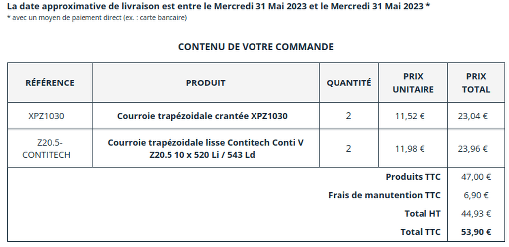

Bonjour à toustes,
Je cherche à remplacer a double courroie de la dégau rabot de cette petite combiné Robland.
Sur le manuel, j'ai une référence mais pas les dimensions (38.5x10)
Robland fait encore du sav sur ces machines ? Ca m'étonnerai.
Bien à vous.
Ste24350

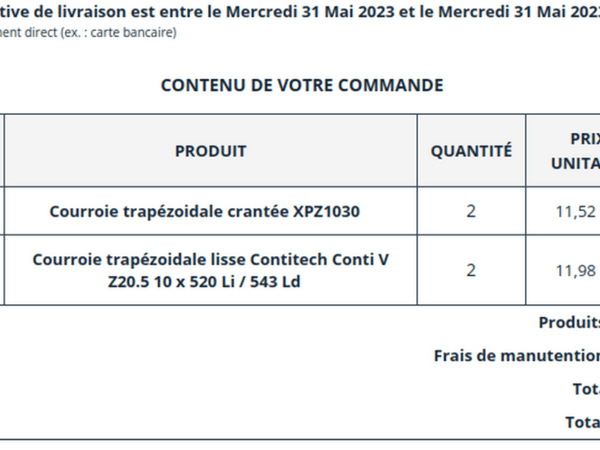

je viens de changer les roulements de ma degau/rabo Robland k26. j'ai également changer ses courroies (2*XPZ 1030) ainsi que celles de la scie (plus petites).
steve Cros
bois09
J'ai trouvé mon bonheur sur le site allocourroies.com/
