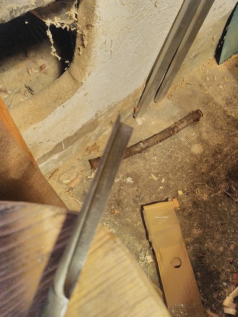

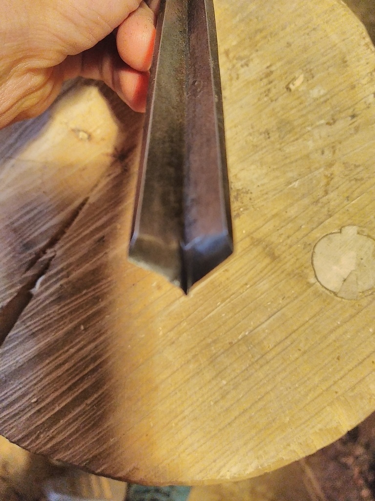

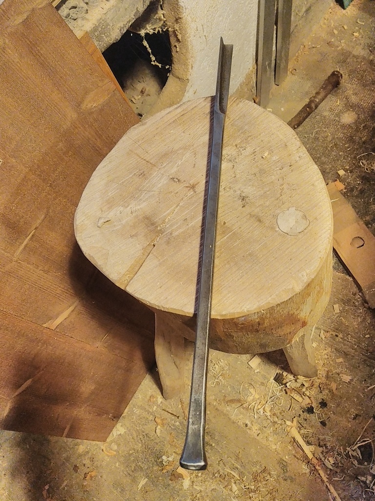

Quel est donc cet outil trouvé dans un lot de charpentier?
Je vois bien comment on s'en sert mais quel était son usage?

Je pense que c’est un ébauchoir qui sert à finir les coins des mortaises bien propres.

Bédane à équarrir, pour équarrir les mortaises creusées à la tarière, utilisé aussi par les charrons.Et une galère a bien affûter, comme les burins de sculpteur!

Bédane/ébauchoir à équarrir. Il est beau! 😍
Génial ! On connaissait les sarbacanes à tirer dans les coins, le ciseau à tailler les angles c'est encore mieux.

Ça doit être un chantier à affuter ce machin en tout cas!
AdrienC
Tu fais exactement comme une gouge en V. C'est un coup de main à prendre mais si tu as l'habitude d'affûter, ça ne pose pas de difficultés.
