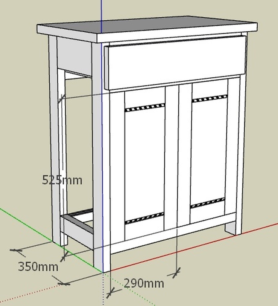

Question toute bête, mais voila je suis sur la fin de mon 1er vrai meuble (un confiturier) mais je bloque sur le choix des quincaillerie.
Je recherche des coulisses de tiroir, si possible avec le frein à la fermeture.
Ainsi, que des charnières pour les portes du placard. (si possible invisible)
Au vue du choix impressionnant de quincaillerie, surtout pour les charnières je m'y perds.
Le meuble est en chêne, les portes de placard font 30cm d'épaisseur.
Merci aux personnes qui sauront m'aider.

Pour les charnières invisible, j'ai utilisé les configurateur en ligne de Blum pour mon premier meuble avec charnières.
Tu peux entrer tout les paramètres de ton meuble (épaisseur des portes, poids des portes, hauteur, etc ...) Indiquer si on souhaite des portes en applique, encastrées etc ...
Et ils te donnent en résultat la référence et le nombre de charnières nécessaires. Ainsi que les côtes d'usinage.
Je conseille par contre de faire des essais sur des pièces d'essais si tu n'as jamais posé ce type de charnières !
Pour les coulisses le configurateur fonctionne bien aussi.
Et autant pour les portes tu devrais t'en sortir même si elles sont déjà faites, pour le tiroir, il fait impérativement connaître les coulisses que tu vas utiliser avant, car en fonction, le tiroir sera plus ou moins large, sont fond devra être a une hauteur donnée par rapport au bas du tiroir, etc...
Les seuls bémols c'est le temps de prise en main du configurateur (c'est long) et le prix du matériel qui va vite grimper.
Mais en contrepartie, tu as de la quincaillerie de qualité et réglable ce qui n'est pas négligeable quand on est pas encore au top de la précision sur un premier meuble!
Bon courage!

Le meuble est il déjà réalisé? car en général on choisi la quincaillerie avant de construire le meuble car la capacité technique de la quincaillerie n'est pas toujours adapté au projet 50 ans que je construis des meubles et je n'ai jamais commencé avant d'avoir la quincaillerie nécessaire au bon déroulement du projet, il est plus simple de s'adapter a la quincaillerie que d'essayer de la trouver quand le projet est terminé.
Maitre bricoleur.
Benoit65
Et non...effectivement on me l'a dit après avoir fait les portes.
L'ossature global du meuble est faite, mais pas le tiroir encore.
