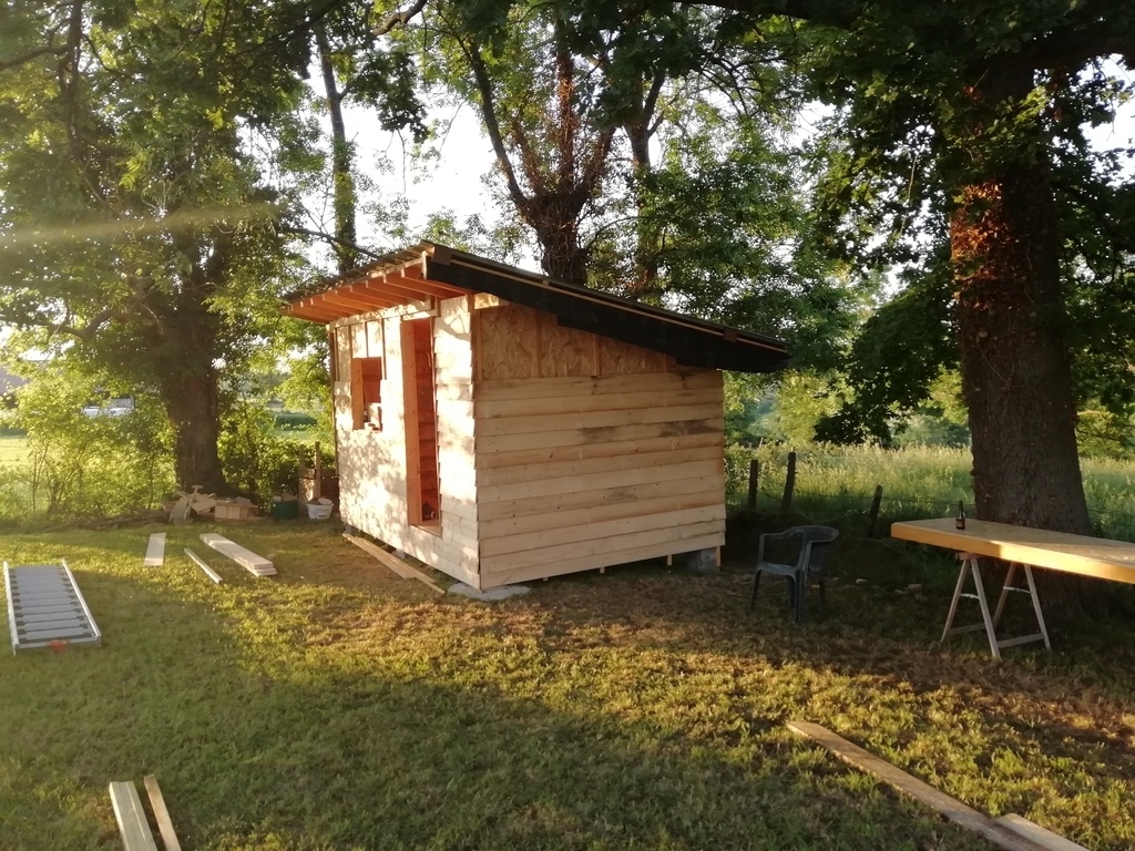

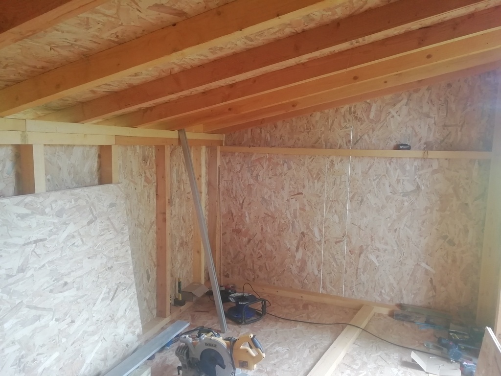

J'ai réalisé le mien (dimension approximative 4,5mx2.5m) tout en chevron de charpente section 610 cm espacé de 60cm.Contreventement en OSB3 épaisseur 8mm
Pour le planché j'ai posé une ceinture en bastaing classe 4 section 7,5x15 cm sur 6 plots bétons. Plus chevrons toujours en 6
10 entraxe 60 et dalle OSB3 de 18 mm épaisseur.
