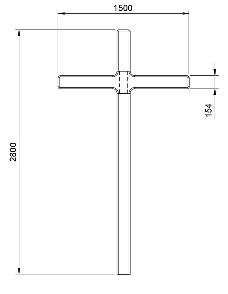

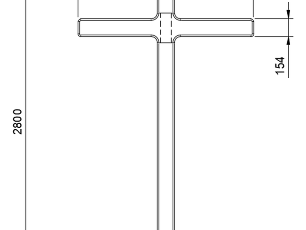

Au niveau des dimensions, j'ai repris, pour l'instant, celles de la croix d'origine à savoir 2.8m de haut pour 1.5m de large et une épaisseur de 15.4cm.

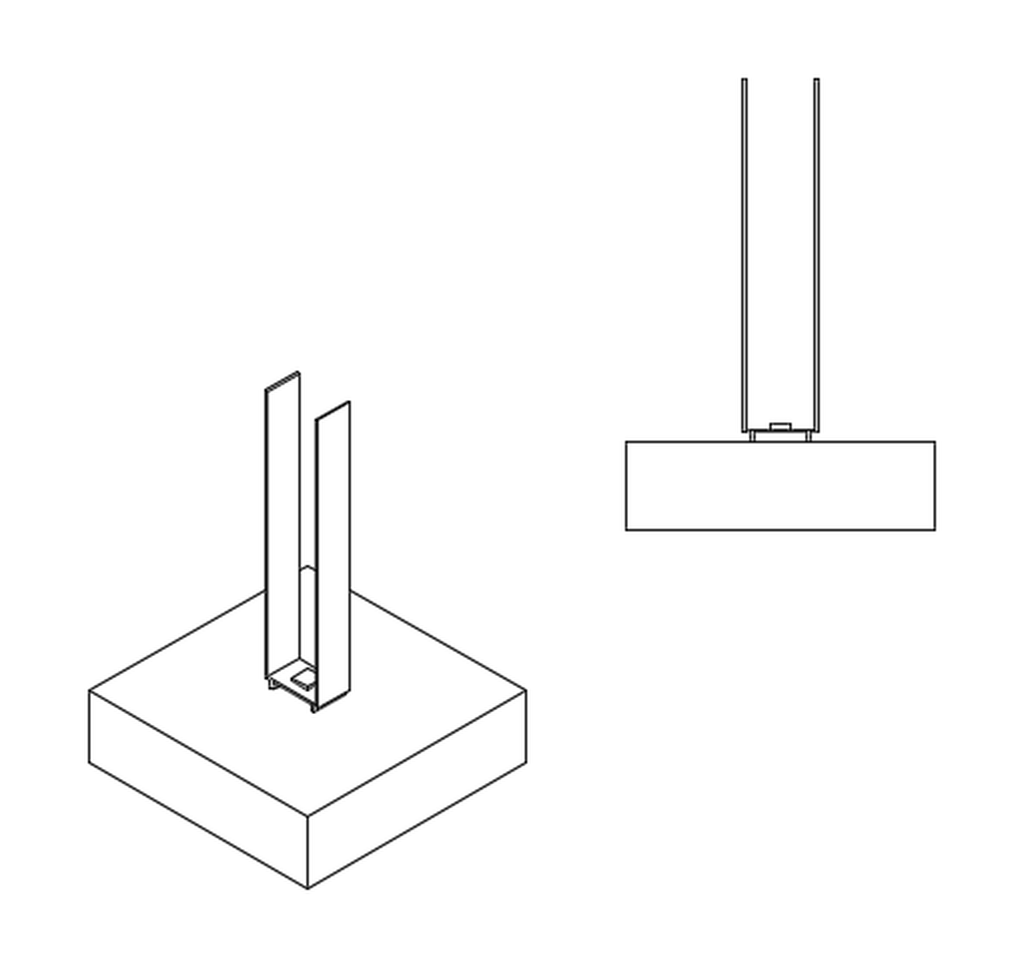

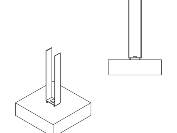

Concernant la fixation de la croix, j'aimerais réutiliser le support existant, à savoir une base en béton avec un U en acier. (image ci-dessous)
Ma première question est en rapport avec les proportions de la croix. Existe-t-il des proportions qu'il est d'usage d'utiliser ? J'ai notamment lu en plusieurs endroits une référence au nombre d'or.

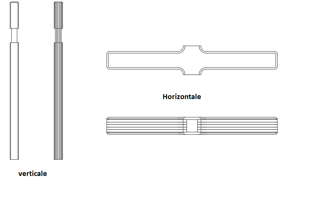

  • est-il utile de créer un arrondi au niveau du croisement de la partie verticale et horizontale pour éviter à l'eau de stagner et de s'infiltrer dans l'assemblage, comme illustré ci-dessous. Est-ce un bon choix ou y a-t-il de meilleures solutions ?

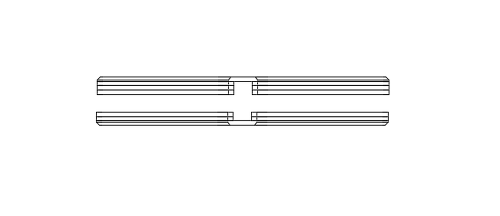

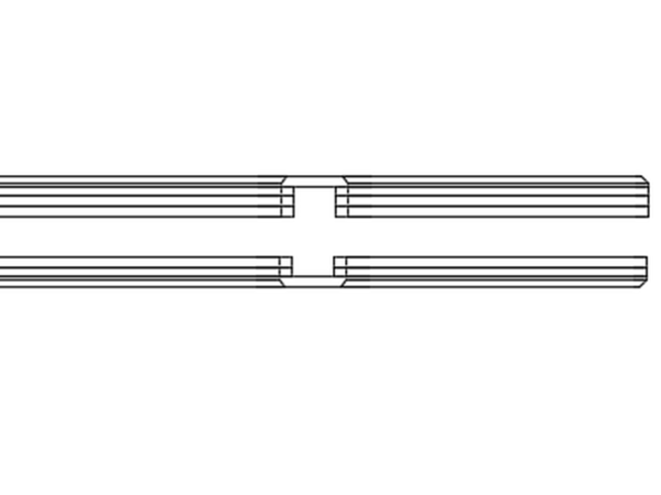

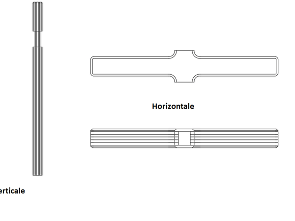

  • pour réaliser l'assemblage, j'envisage de coller entre elles les deux parties horizontales (c.f. schéma ci-dessous) autour de la partie verticale. Afin de permettre aux bois de bouger je prévois de ne pas mettre de colle à la jonction des deux partie et de me contenter d'un peu de silicone pour protéger l'assemblage de l'eau. Faut-il laisser du jeu au niveau de l'assemblage pour permettre au bois de travailler ?
Est-ce réalisable de cette manière ou suggéreriez-vous un autre assemblage.

Assemblage à mi-bois.

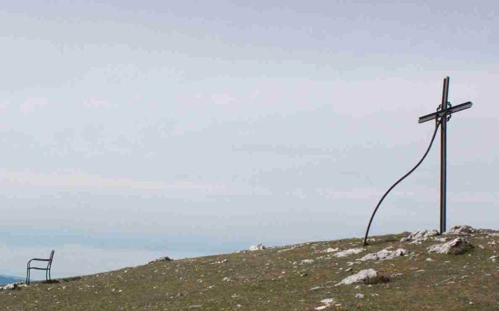

Pour la pérennité, il y a cette solution là :
Le banc donne une proportion, mais pour le quidam, il est plutôt bienvenue !

Pour les proportions, classiquement, une croix latine a ses trois branches supérieures égales. Mais ça n’oblige a rien...
