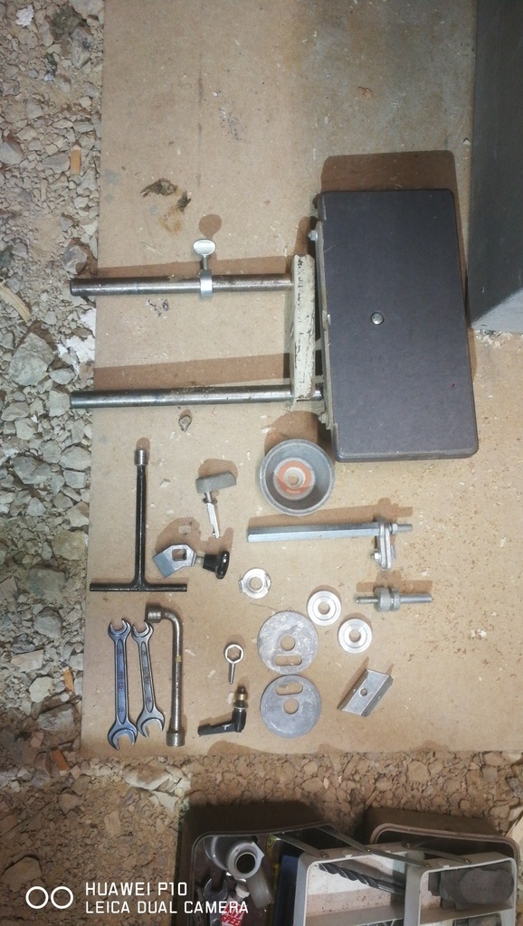

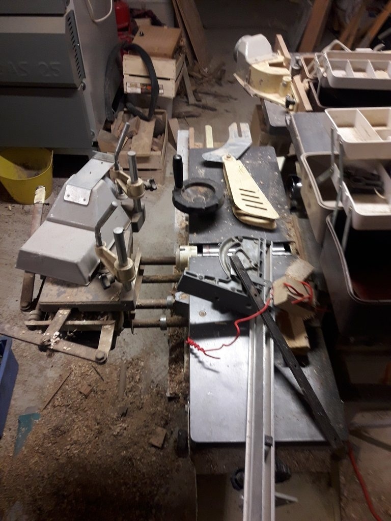

Merci Bricolo36 !j'ai commencé m'a rechercher, 1 j'ai retrouvé la revue technique c'est déjà quelques chose qui me manquait, je suis à la recherche de la règle graduée en profilés, et il y a de pièces avec la machine je ne sais pas à quoi elle peut bien servir, je ne sais si c'est d'origine
Bricolo36
Bonsoir fait des photos et poste les j'ai cette machine je t'aiderai
Scarlou25

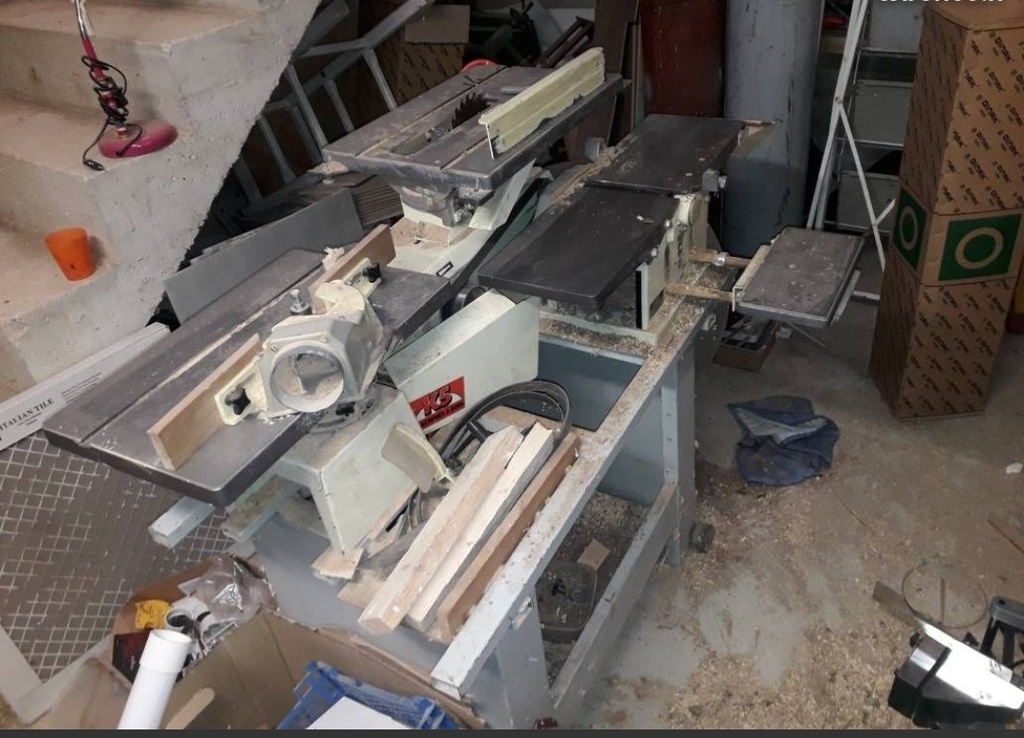

Je voulais aussi savoir à quoi elle peut bien servir la deuxième table en plus de la table à mortaiseuse ?

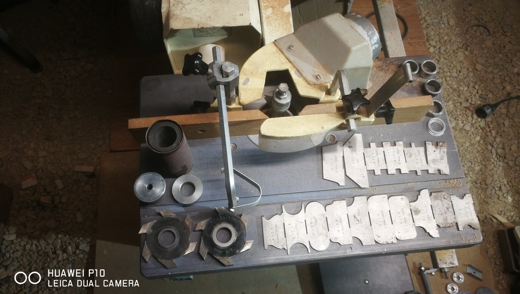

Scarlou25
Au niveau de la toupie elle a l'air d'être complète

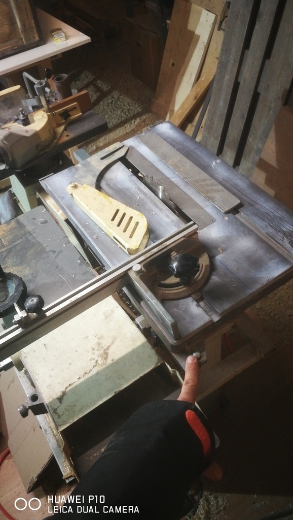

Scarlou25
Et pour la scie circulaire il me manquerait la règle graduée que au niveau de l'avant et puis de l'arrière

Apparemment tu as une machine complète et en bon état surtout garde tout précieusement car on ne trouve plus ces petites machines qui sont assez précises et solides. la mienne a plus de 30 ans et est restée comme neuve.je vais te faire des photos de la mienne avec différents montages. J'ai remarqué que ton capot de toupie a été transformé et je pense qu'il doit bien fonctionner en tous cas joli travail. Pour la règle graduée je ne pense pas que l'on puisse en trouver j'ai cherché du profilé en vain

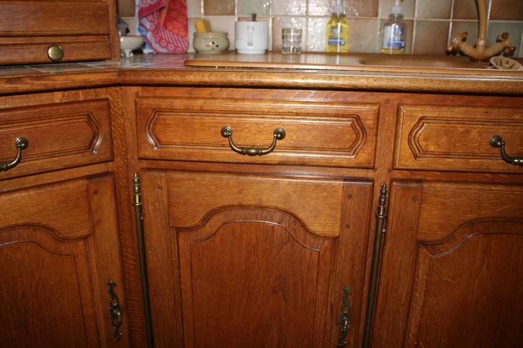

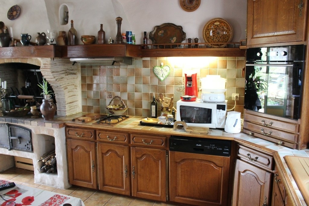

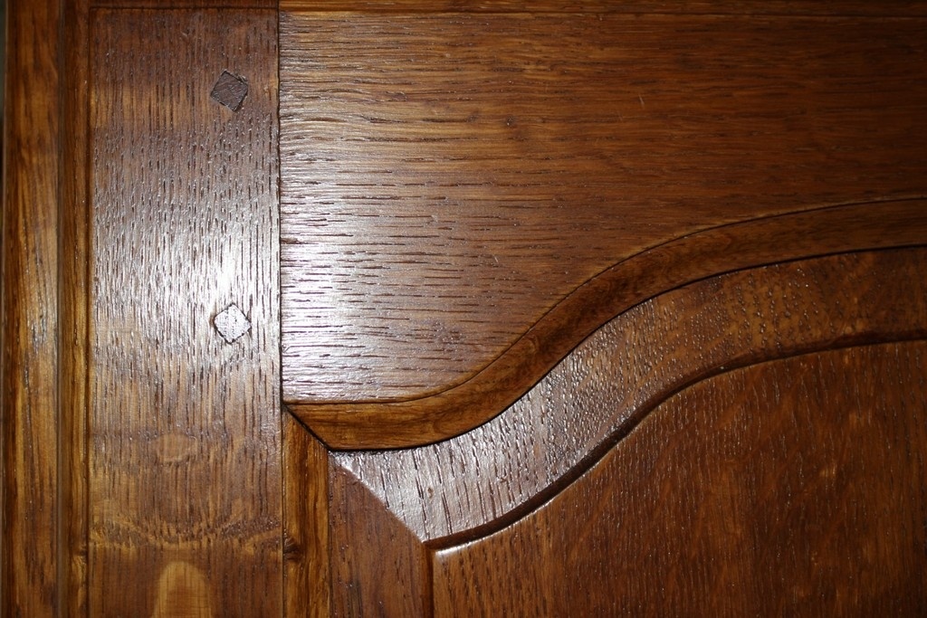

Voici quelques photos du travail que j'ai réalisé avec
