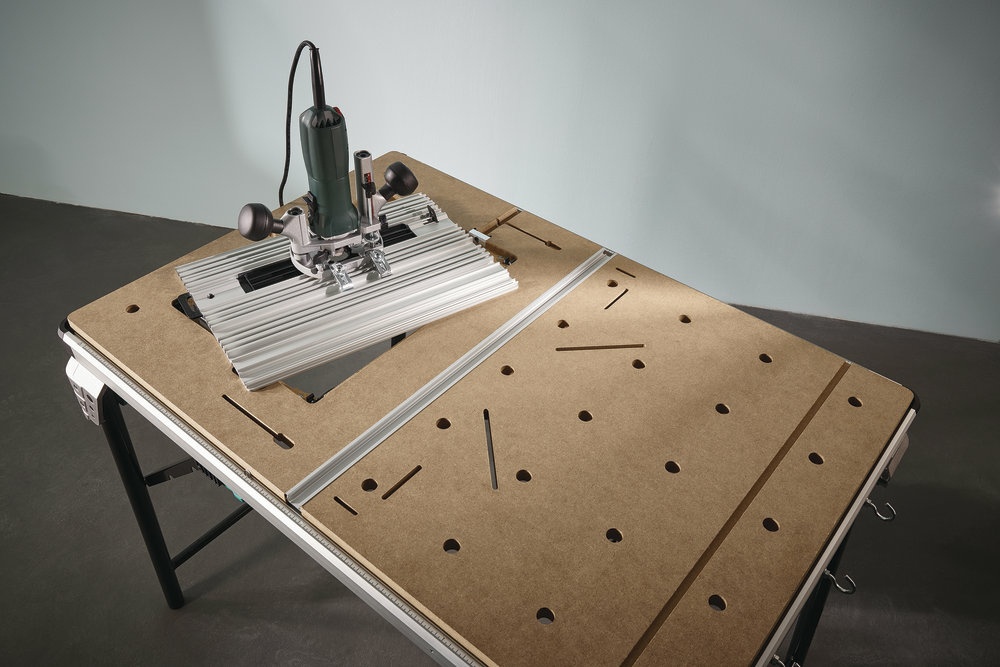

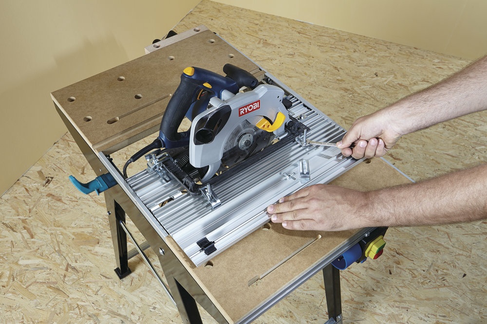

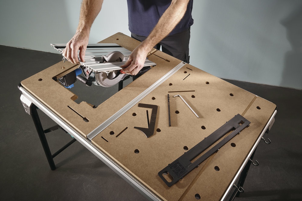

Bonjour, Je cherche des avis et des infos pour me guider sur le choix d'un établi capable d'accueillir et de fixer mes machines portatives (scie circulaire, sauteuse, défonceuse, rabot etc...)
j'ai trouvé ces 2 modèles d'établi: en connaissez vous d'autres et qu'en pensez-vous?
merci de votre attention

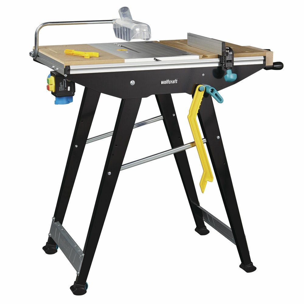

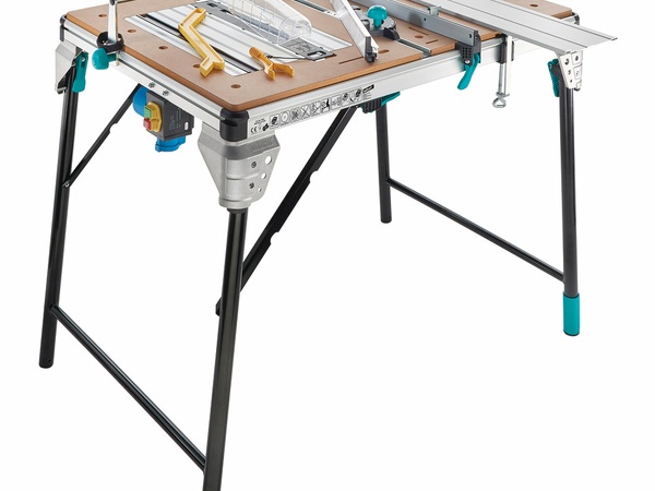

Etablis pour machines MASTER cut 1500, Etabli de sciage PRO multifonction
c'est "l'ancien" modèle de la marque

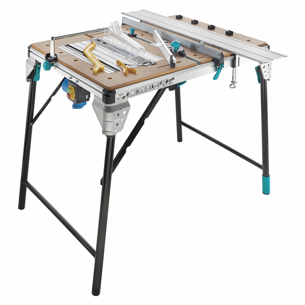

Etablis pour machines MASTER cut 2500, Etabli de sciage PRO multifonction
c'est le nouveau modèle (plus cher!)

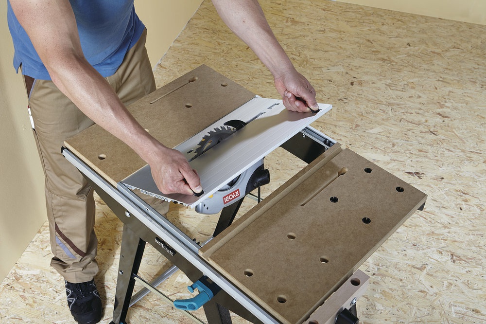

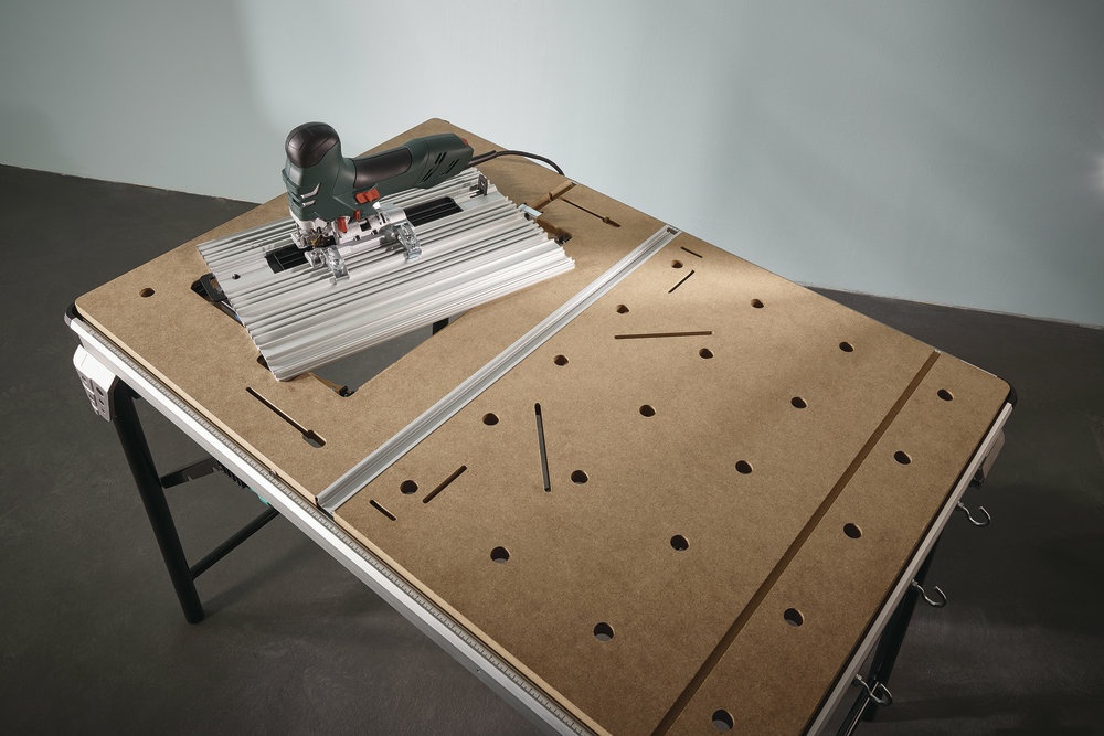

je vais ajouter qlq photos pour illustrer les possibilités de fixation de machine

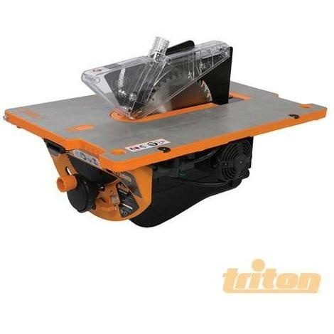

  • les établis multifonctions capables d'accueillir de l'électro-portatif (entre autre) coutent +- de 180€ à 390 € pour les 2 modèles que je montrais ci dessus. Il faut y ajouter les prix d'accessoires +- 50€ pour guide defonceuse
  • pour le modèle de chez triton c'est +- 500 €
    mais il faut y ajouter 400 pour module scie + module défonceuse +- 260 etc...
  • rien trouvé chez festool
Bref, beaucoup trop cher pour du matériel pas assez fiable/stable si j'en crois ce que j'ai lu.

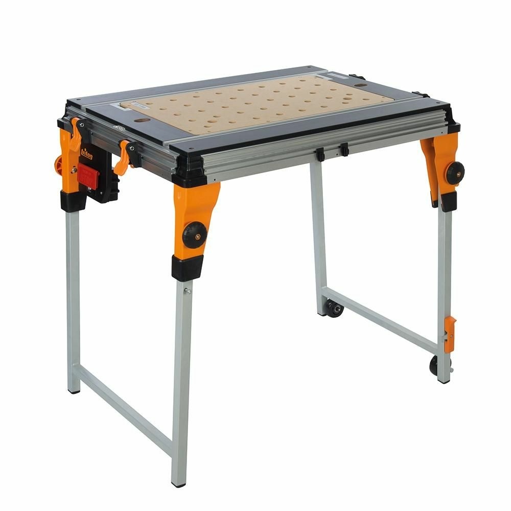

Sinon, il y a le Word enter de Triton et Fistool en fait peut être un aussi. Ça doit être beaucoup plus cher et peut être un peu mieux.

Merci trente six seb ! pour ton commentaire, je viens de regarder sur le site de TRITON et j'y ai vu un workcentre TWX7 ...
mais il impose l'installation de machine de la même marque (donc cela augmente fortement le budget à consacrer...

J'ai acheté le premier modèle que tu montres le 1500 et après un peu plus d'une année d'utilisation je dois dire que je ne suis pas du tout emballé. Finition pas terrible (certaines vis sont en biais), il y a peu d'endroits sur les côtés ou il est possible de mettre un serre-joint sans ajouter des cales, l'étau serre (a) pas grand-chose, la plaque d'alu est trop fine et si on serre un peu fort l'appareil dessous, elle se voile, de plus les vis pour ajuster sa planéité se desserrent, malgré les contre-écrous et c'est une galère a ajuster (j'ai fini par mettre du Loctite pour que ça tienne). Pour faire du travail précis, ce n’est pas le rêve et c'est trop léger (j'ai lesté le mien avec un parpaing pour qu'il arrête de tremble quand j'utilise la scie). Point positif son prix et son côté multi-usage, scie circulaire, scie sauteuse et défonceuse (j'avais profité d'une offre ou le guide // était compris) les changements d'outils sont un peu long, mais on n’est pas dans de la production.. Je ne connais pas la nouvelle version, mais elle me semble plus aboutie.

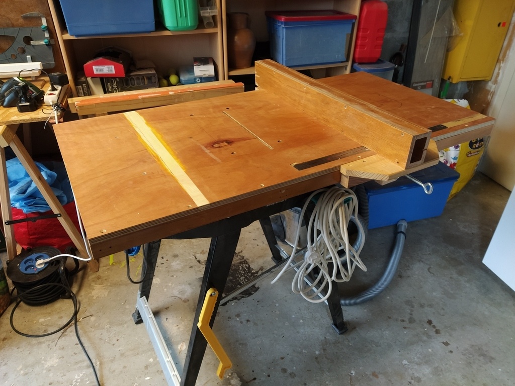

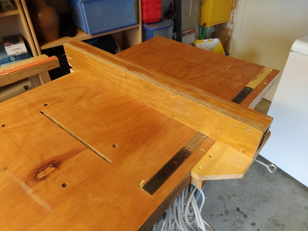

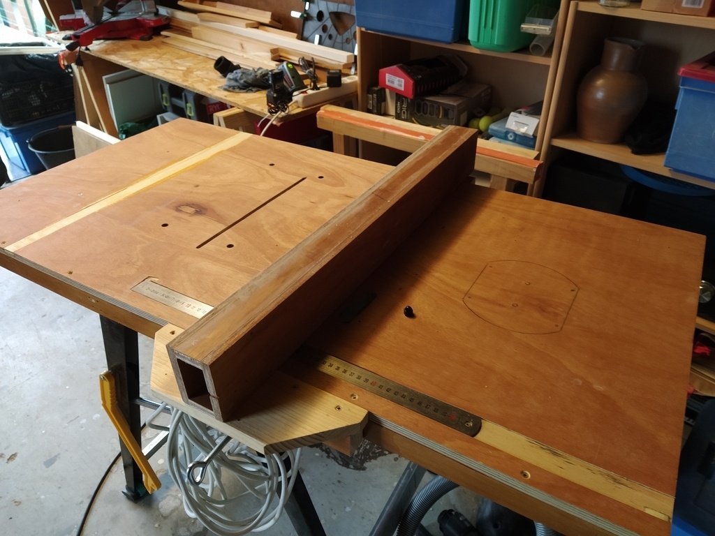

Je ne suis pas complétement d'accord .Cet etabli vaut son prix pas plus. Mais grâce à lui on peu faire de petites choses. Après on peut s'en servir comme base pour faire une table de scie plus efficace. En ce qui me concerne comme amateur cela m'a permis de faire quelques projets personnels et aussi montrer que je vais acheter une scie sur table constructeurs.
Bertrandg
C'est exactement ce que j'ai fait après avoir essayé de stabiliser tout ça, je me suis offert une scie sous table stationnaire avec une lame de 250 mm et un poids légèrement supérieur à 100 kg, la précision est déjà tout autre, le prix aussi! J'utilise le 1500 comme table pour la défonceuse maintenant et de temps en temps pour la sauteuse. Je suis peu être tombé sur un mauvais modèle mais les vis montées de travers me sont restée en ... travers de la gorge aussi 😉
Gilga
ouep, l'Etabli pour machines MASTER cut 1500 est à proscrire sauf si une grosse promo ou une bonne occase comme petit établi d'appoint.
Mais ce n'est pas ce que je cherche, moi ce qui m'intéressait c'était la possibilité de fixation de plusieurs machines (à pas trop cher)
Fitz

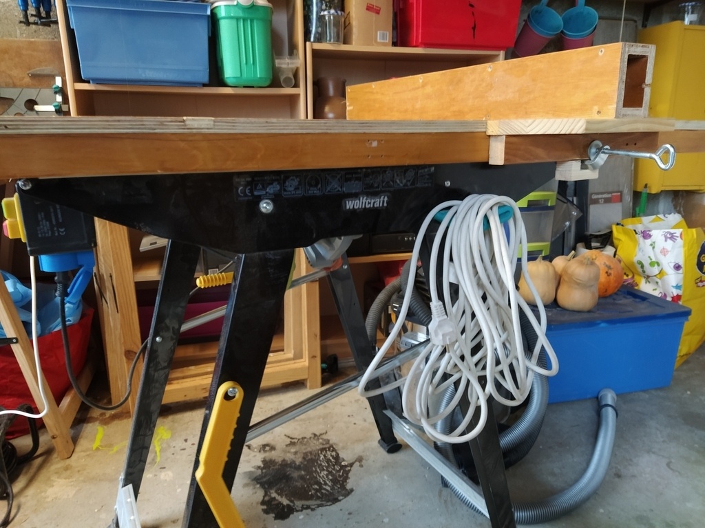

J'ai acheté la 1500 de wolfcraft et après plusieurs tests avec la scie j'ai modifié le guide parallèle car il manque de tenu pour au final pose un cp de 18 et mettre monter ma scie sous table et refaire un guide parallèle
Gilga
Merci Fitz pour ton commentaire:
quant tu écris CP de 18 ? c'est du contreplaqué de 18 mm d'épaisseur?
pourrais tu partager une photo de ta modification?
Fitz
Gilga voici le montage à base de la table wolfcraft
Gilga
lairdubois.fr/fitz
merci pour les photos, je comprends mieux ce que tu expliquais comme modification
