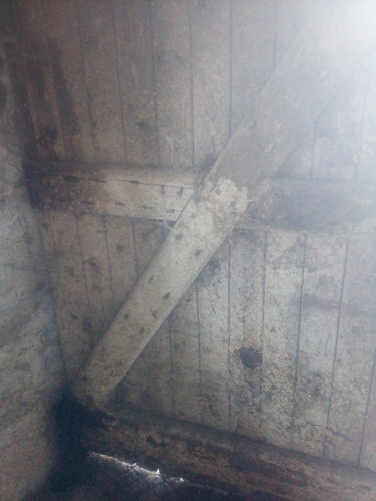

J'ai un porte d’étable qui est dans la merde c'est le cas de le dire 😅
Je conte la refaire mais pour le moment c'est pas la priorité mais je souhaite l'aider un peut pour qu'elle dure un peut plus longtemps. Je lui est enlever la merde puis brossé je la poncerais peut être.
mais je souhaiterais quelle retrouve un peut de vie, je pensais la huilé (après l'avoir laissé respirer un peut) qu'en pensez vous ?
c'est surtout pour l'aider un peut a tenir plus longtemps car elle a déjà bien vécu la petite

si ton bois est abimé, il restera abimé... moi je ferais des pièces pour restaurer les parties HS avant de refaire une finition.
sey

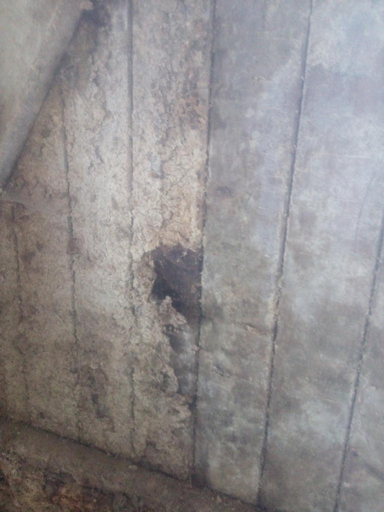

le bois n'est pas plus abimer que ca il y a juste le bas qui a un peut pourri a cause de la merde mais surtout de la pluie vent qui fait stagner l'eau sur la dalle en dessous
pour le reste le bois est encore bien quelle finition tu ferais ?

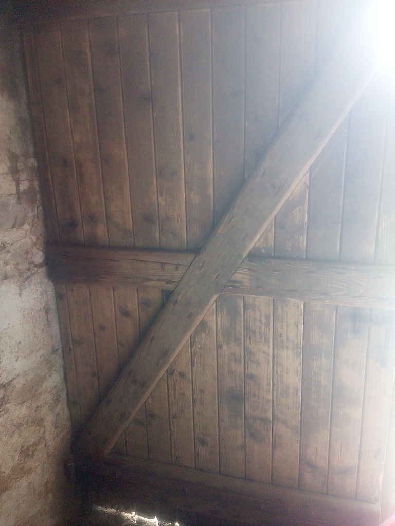

le nettoyage se fais bien avec une spatule pour le gros et une brosse métallique monter sur pousseuse pour pouvoir gérer la vitesse par rapport a la disqueuse
par contre pour la finition je ne sais pas trop quoi mettre, je pensais a l'huile de lin pour nourrir un peut le bois
