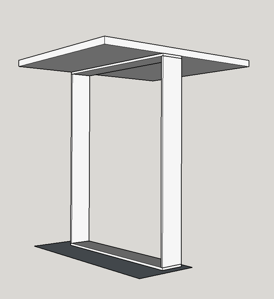

j'aimerai savoir quelle technique est la plus adéquate pour faire tenir un claustra du sol au plafond.
il n 'y a pas de murs pour tenir la structure, uniquement le sol et le plafond.

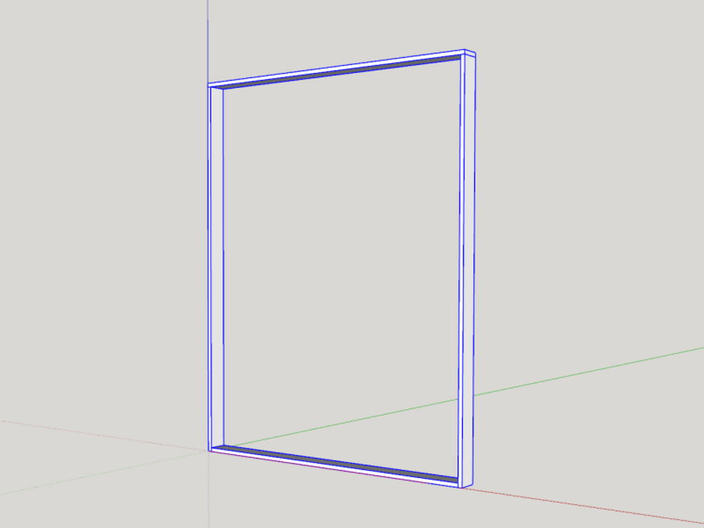

le plafond fait 2m50, si j'assemble le cadre entier au sol je devrai retirer au moins 2 cm pour que je puisse lever le cadre sans que ça coince au plafond.
par contre j'ai 2 cm de jour en haut, pour ensuite le fixer ça va être un peu dans le vide.
Si je lève que les cotés et la base pour glisser ensuite le dessus, comment assembler les montants avec le dessus?
auriez vous une idée pour coller au maximum le plafond?

En le testant en 3d ça me donne 20 mm pour que ça passe.
C’est une structure qui sera peinte, donc je pensais prendre du mdf de 30 mm

Alors c'est facile, tu prépares une pièce pour le plafond avec une rainure tu feras la languette sur la traverse haute pareil pour le bas sauf que la tu là réalise en queue de billard et le tour est joué je procède comme ca et je suis plus que satisfait de la méthode.

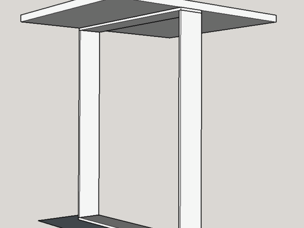

Ben tu fais ta planche du haut de longueur L, les flancs de longueur H-e et le bas de longueur L-2e.

Eh bien c'est cependant plus simple que les mots croisés : tu remplaces L par Longueur, H par Hauteur et E par épaisseur. Tu fais ta planche du haut de longueur L, tes flancs de H moins l'épaisseur de la planche du haut (donc les flancs touchent le sol), et par conséquent, la planche du bas fait L moins l'épaisseur des deux flancs.
Cela présente plein d'avantages :
  • C'est montable,
  • C'est cohérent d'avoir la planche du haut "maintenue" par les flancs,
  • C'est plus élégant d'avoir l'about de la planche du bas caché par les flancs,
  • Si tu est un psychorigide du tablettage, tu auras un montage parfait.
Pour ce faire, tu commences par mettre la planche du haut, et tu coupes tes flancs à H-5 (entendre pas là : hauteur sous plafond moins cinq millimètres).
Ensuite tu présentes les flancs, tu traces un coup de crayon à plat sur le sol, ce qui te permet d'avoir un trait précisément parallèle au sol. Tu coupes sur ce trait, il reste environ 1 cm de marge en haut.
Ensuite, flancs toujours présentés, tu traces le haut (mine de crayon le long de l'arête de l'about de la planche du haut), tu coupes le long du trait, et tes flancs s'emboîteront parfaitement, quels que soient les défauts du sol et du plafond.
Et pour le montage, eh bien la planche du haut étant en place, du glisses les flancs que tu rabats sur la planche du sol. Assemblage par tourillons ou lamellos, collés, terminé. Pas de clous pas de vis, pas de sacs pas de nœuds !
